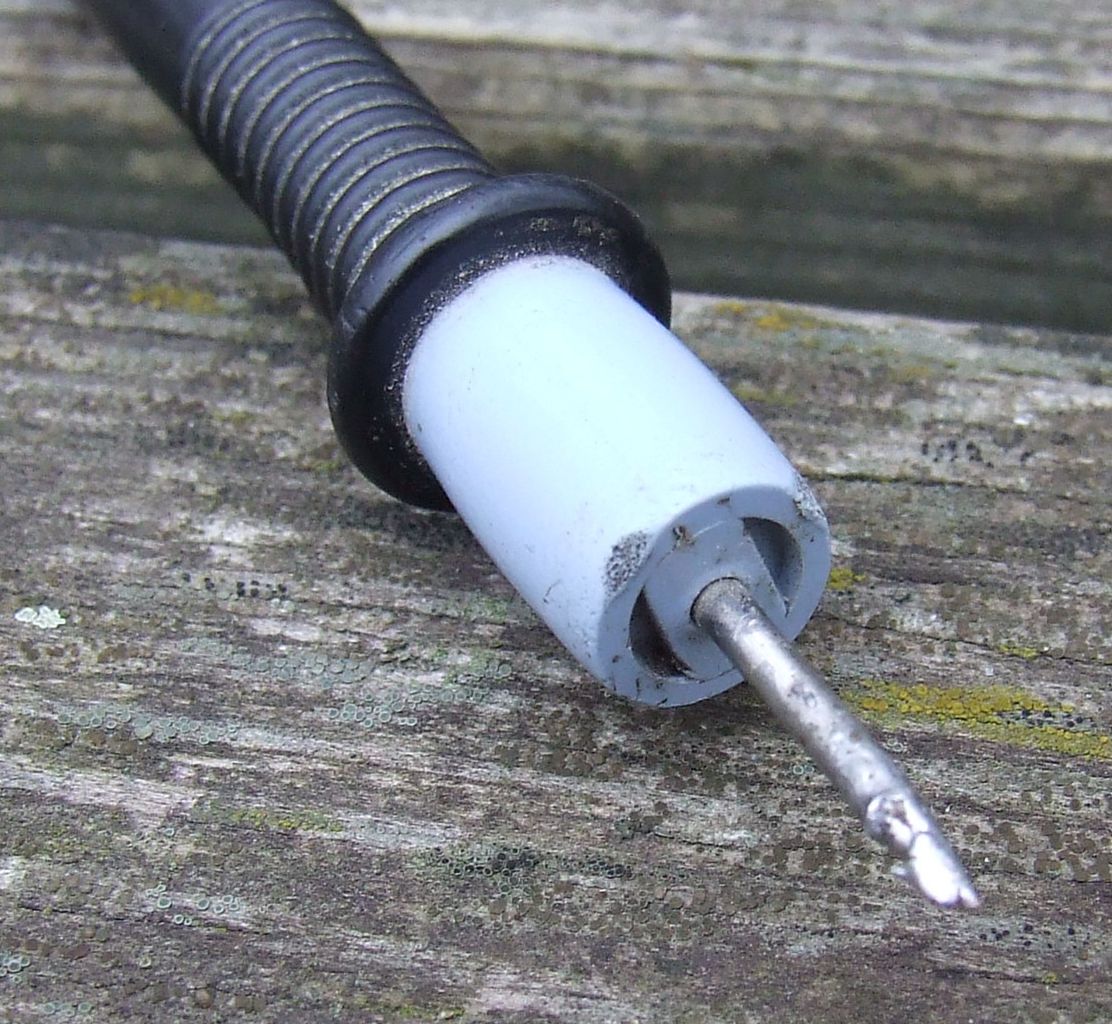

A képen lévő mérőzsinór bontható? Javítható? Egyenlőre még csak a szigetelés van kitörve. Patinás régi darab, jó lenne megmenteni.
Bontani reménytelen. Egy darabka zsugorcső meg egy kis pillanat ragasztó ideiglenesen megoldhatja a problémát.
Nekem egy hasonlo zsinorom van az a tü irányából bonthato ( ki lehet huzni a zsinort rajta a foglalattal amibe a tüket lehet csavarozni).
Sok mérőzsinórt lehet úgy javítani, hogy a tű menettel illeszkedik a nyélbe, próbáld meg kitekerni a nyélből a tűt. Ha nem sikerül, akkor melegragasztóval erősítsd meg az eltört vezetéket, és tegyél rá 2 réteg zsugorcsövet. Az egy kicsit kimerevíti, de jó lesz és legfőképpen biztonságos.
Szemből kérhetnénk képet róla esetleg?
Korlátai vannak a fényképezési lehetőségeimnek, de megpróbáltam.
A képen nem látszik, de ez nem a mostanában divatos "kemény" műanyag, hanem kimondottan lágy, szinte gumiszerű a tapintása. A jobb minőségű csavarhúzók nyelében szokott ehhez hasonló anyagú betét lenni, a jobb fogás érdekében.
Nem lehet kitörni belőle a tűt? Úgy értem, hogy a tűvel lefelé tartva, egy fadarabbal megpróbálod kinyomni belőle a tűt hátrafelé. Én a képen látok illesztést is, tehát nem egy egybe öntött csoda. Valahogy össze is kellett rakniuk. Ha sikerül, utána meg értelemszerűen visszaragasztod. Az efféle gagyi mérőzsinórt például csak így lehet megjavítani.
Gondolom úgy próbáltad már, hogy a két félhold alakú résbe beraksz valamit, mondjuk 2 db lapos csavarhúzót ami felfekszik az egyenes részre, és úgy megprónálni kicsavarni. Arra gondolok, hogy valami belső menete van és ez a kitekerhető rész szorítja a mérőcsúcsot a helyére. Ha van, akkor a piros körnél gondolnám a menetet.

Kipróbáltam pár ötletet, de most már biztosan tudom, hogy nem bontható. Végül megnéztem mi van belül, és nektek is megmutatom.

Igen, igazad volt. Nem volt veszíteni valóm, ezért ellenőriztem le a dolgot, és mások okulására képileg is dokumentáltam.
