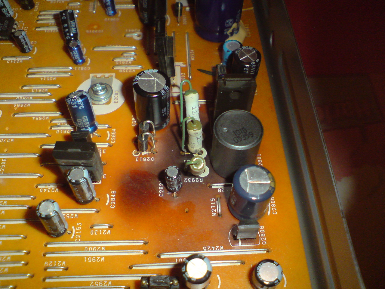

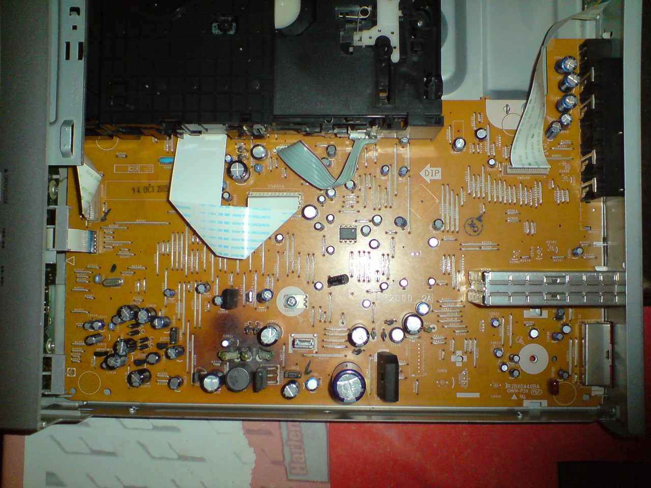

Olyan problémám van, hogy a DVD lejátszóm (Panasonic) nem ismeri fel az írott DVD-ket, pedig a lehető legkisebb sebességgel írom ki. A gyáriakkal nincs gond. Fokozatosan romlott a helyzet, először csak némely DVD-nél bekockázott a kép a film végénél, aztán már a film elejénél is kezdett rosszalkodni, vagy csak többszöri indításra olvasta be, de most már végképp nem olvassa be. Mi lehet a gond?
(#) diamik válasza Mohooki hozzászólására (») Aug 31, 2014 /
Régen jó volt? Mindig ugyanúgy írtad ki a lemezeket? Úgy értem ugyanazzal a szoftverrel és ugyanolyan típusban (pl. adatlemez)?
Esetleg gyógyszertári tisztaszesszel próbáld megpucolni a lézer olvasófejet. Ha koszos kicsit, az szokott segíteni...
A hozzászólás módosítva: Aug 31, 2014
(#) Mohooki hozzászólása Aug 31, 2014 /
Általában mindig ugyanazzal a szoftverrel írom a DVD-ket, a kiírási módon nem változtattam sosem mert bevált, több 100 DVD-t írtam ki és működött. Most is egy gyári DVD-t nézek és hibátlanul viszi, viszont azok az általam kiírt DVD-k amiket eddig simán lejátszott, azok sem mennek. Kb. fél éve kezdett vacakolni, de egyre romlott a helyzet mostanáig, hogy már be sem olvassa.
(#) Mohooki válasza diamik hozzászólására (») Aug 31, 2014 /
Vatára tettem kontakt tisztítót, azzal pucoltam.
(#) Mohooki válasza Mohooki hozzászólására (») Szept 1, 2014 /
Készítettem egy pár fotót és látható, hogy egy helyen a nyák meg van pörkölve. A legforróbb terület a 3 ellenállás, ahol bekapcsolás után egy perccel már 95 fokot mértem! Használat közben is tartja ezt a szintet, se több - se kevesebb. Ez normális?
...kiegészítésképp
...aztán megtaláltam a rajzot, szándékosan nincs bekötve.
