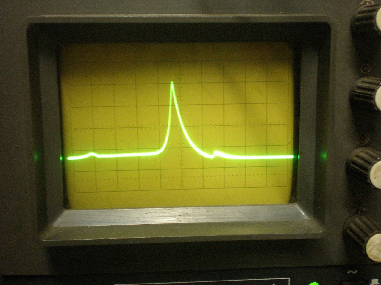

Békának az oldalán találtam még régebben ezt a képet:vobulátor. Tegnap kipróbáltam, az alkatrészeket a rajz alapján felraktam egy tesztpanelre és kipróbáltam. Kicsit kellett vele játszadozni, de elindult. A C3-as kondenzátort kellett kicserélnem 680pF-osra. Illetve az R9-es ellenállást cseréltem le 47k-s trimerre. Így aránylag tág határok között tudom a generátor frekvenciáját változtatni. Az oszcilloszkópom kiadja a kimenetre a X eltérítés fűrészjelét így megspóroltam a fűrészgenerátort. A képen egy régi rádió KF transzformátorát mérem vele. Ez dupla rezgőkör, mely induktív csatolással csatlakozik egymáshoz. A két rezgőkör egyik-egyik pontját összekötöttem, majd testeltem. Az egyik tekercsre rákapcsoltam a vobulátor kimenetét, a másik tekercsre pedig rákötöttem az oszcilloszkóp Y bemenetét. A képen látható jelalakot kaptam. Arra lennék kíváncsi, hogy jól mértem-e, illetve valaki le tudná nekem írni, hogy ebben a kapcsolásban hogy megy végbe a frekvenciamoduláció? A vobuátor működését nagyjából értem, bár még párszor áttanulmányozom a könyvet amiben találtam egy kis leírást róla. Béka leírása: Idézet: „CI-94 (Saga) oszcilloszkóphoz készült, az abból származó eltérítő fűrészjellel vezérelt, úgynevezett KF hangoló generátor. Magyarul (illetve angolul) wobler. R1 potméterrel a közepes frekvenciát, R2-vel a löketet, R11-el pedig az RF kimeneti jelszintet tudjuk beállítani. Annyira zseniális, hogy nincs is benne tekercs, hogy teljesen el vagyok tőle olvadva! Ráadásul, ha épp nincs otthon fóliás lemezünk, csak csupasz, akkor az 5-ös ábra szerint -amúgy oroszosan- dróthuzalozással is elkészíthetjük a panelt. Hogy mi oszcillál benne, s miért épp a megadott KF frekvencián? Kit érdekel, ha egyszer megspóroltuk azt a nyomorult tekercset. Amúgy a V1 + V2 tranzisztorok által alkotott multivibrátor sütögeti ki a V3 + V4 tranzisztorokból felépített áramgenerátorral töltött C3 kondenzátort. A kapcsolás kimeneti jele ugyan inkább négyszög mint szinusz, de ez a használhatóságot egyáltalán nem zavarja.” Előre is köszönöm. U.i.: Az asztal nevű képen még csak azt vizsgáltam, hogy el indul-e az oszcilláció. A hozzászólás módosítva: Aug 31, 2015
Ha a függőleges erősítő bemenetére nem az RF jelet vezeted, hanem egy diódás mérőfej jelét, csak a burkoló görbét fogod látni. A diódás mérőfej elkészítéséről ebben a topikban is olvashatsz.
Azt is vedd figyelembe, hogy a függőleges skála a diódás mérőfejjel, (az RF jellel is) lineáris, azaz a 3 dB -es pont a skála felénél lesz, ezért ez az elrendezés zárócsillapítás mérésére nem alkalmas. Nincs frekvencia moduláció, ez csak a fogalmak keveredése. Sweep, (söprés) van, de ennek is van lökete, mégpedig a start, és stop frekvencia között. A két frekvenciát az áramköri elemek határozzák meg, az oszcillátor kezdő és végfrekvenciája. Idézet: „A kapcsolás kimeneti jele ugyan inkább négyszög mint szinusz, de ez a használhatóságot egyáltalán nem zavarja.” Zavarni éppen zavarja, ti. a harmonikusok zavarják a megjelenített képet. De ha ezt tudod, szemmel ki tudod válogatni az igazi, és a hamis képet. Viszont egyszerű a kapcsolás. A hozzászólás módosítva: Aug 31, 2015

Közben beledrótoztam az egyenirányítást. Amit a témában találtam mérőfejet az nem vált be valamiért, de a kétdiódás csúcsegyenirányító amit a DMM-hez készítettem az bevált. Mellékelek egy képet, hogy mit látok a szkóp kijelzőjén illetve a mérési összeállításomat.

Holnap megpróbálom. Most mást próbáltam meg. A KF trafó helyett egy AM KF szűrőt mértem meg. Mellékelem a képeket.
Holnap még ki akarok próbálni mást is. A rezonanciagörbén frekvenciajelző pontokat szeretnék elhelyezni. A Elektrotechnikai szakismeretek-Híradástechnika című könyvben azt olvastam, hogy ha ugyan arra a pontra ahova a vobulátorból vezettem a jelet egy másik RF jelgenerátorból is bevezetek jelek akkor a rezonanciagörbén egy kis hullámosodás fog látszani ott, ahol a második jelgenerátor üzemi frekvenciája van. Ha a második jelgenerátort addig hangolom amíg a jelzés a rezonanciagörbe csúcsára kerül akkor a jelgenerátor skálájáról le tudom olvasni a mér alkatrész rezonancia frekvenciát. Plusz ugye így könnyen le tudom mérni, hogy a letörési pont milyen frekvencián van, stb... Nem tudom, mennyire érthetően írtam le, de jól gondolom? A hozzászólás módosítva: Aug 31, 2015
Ahhoz, hogy a zárócsillapítást mérni lehessen, a függ. erősítő elé egy log erősítő kellene. Így a kijelzés gyakorlatilag lineáris.
A szkópon 5 - 5 kocka van. A felső 5 kocka a feszültség fele (6dB)m az alsó 5 a többi. Max 10 - 20 dB -ig látod. Az pedig édeskevés zárócsillapításnak.
