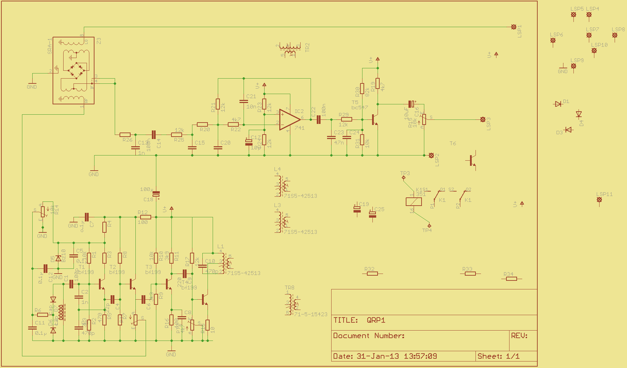

Ha vissza lapoztok az 51-ik oldalra Bővebben: Link itt a topikban akkor pont ezzel a problémával kapcsolatban tárgyaltunk. A VFO egyszerűsége mellett kényes kicsit. Ha a Bázisosztó ellenállások felső tagját növeljük kb. 33K-ig (és) vagy a C16 100pF csatoló kondenzátort is csökkentjük ezzel beállíthatjuk közel szinuszosra a jelét. Ugyan ezen az oldalon egy jó minőségű bevált trafós elválasztó fokozat is be lett mutatva. Na persze lehetne sokkal stabilabb VFO-val és jobb minőségű hang fokozattal egy szinkrodin vevőt építeni de a cél az volt, hogy egyszerű gyakorló vevő szülessen. Ennek ellenére elég jól szól a kis vevő. Üdv. Gábor 8LKM
A 100 pf nálam 620pF szóval ez tuti gond, mert túl nagy a csatolás. A felső tag helyére holnap teszek egy trimmert, kiváncsi vagyok a fokozat határaira. De amúgy ha terhelést kap a DBM-en akkor romlik a jel tisztasága. Remélem holnap megszólal. Még nem jó helyen megy a VFO 2Mhz körül. Most mértem meg. Igaz randomra tettem bele kondikat.
Sziasztok! Már olyan rég volt amikor levizsgáztam (CW) hogy meg se merem írni HI. Megpróbálom felrakni egyik QRP projektemet amelyik még nem lett befejezve de a vevő része és a VFO OK. Bármelyik része kiollózható és használjátok nyugodtan ha elakadtok valahol csak kérdezzetek ! Ezen a rajzon nincs rajta a VFO résznek a stabilizáló eleme de szerintem nem nehéz kitalálni hogy hova kell a zener diódát berakni. Ami viszont érdekes és hasznos megoldás a leválasztó fokozatban a trimer poti ami arra szolgál hogy be lehessen állítani a DBM-re jutó feszültséget !

Csatoltam egy rajzot amelyből szedhettek ki ami kell mert nem csak így egyben hanem külön-külön is használható. Mondjuk ha már megvan építve a vevő de nem tetszik az a VFO akkor csak azt a részit építitek meg mert megtetszett a szint állíthatóság ami szerintem nélkülözhetetlen a DBM használatához.
