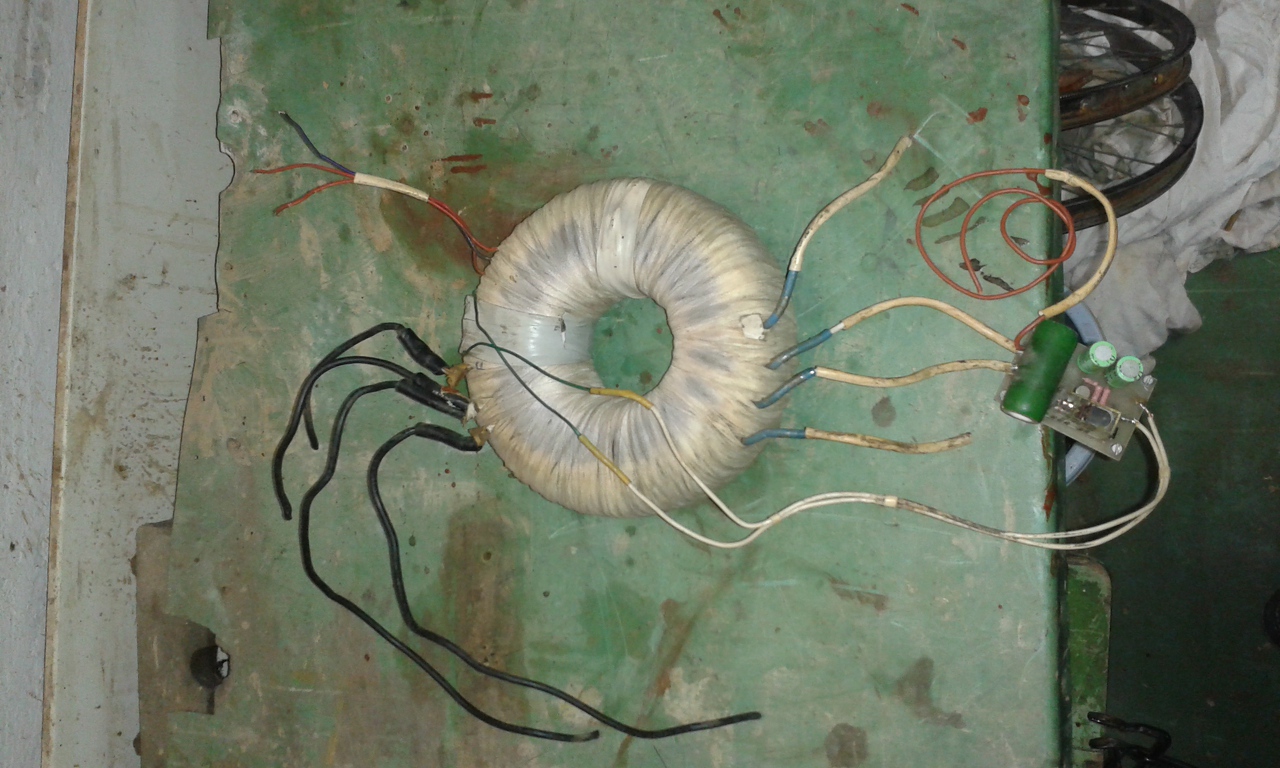

(#) simona hozzászólása Jan 20, 2015 /
Egy toroid trafót szeretnék működésre bírni, azonban nem tudom, hogy "mit hova kell kötni"... Viszonylag nagy teljesítményű (1500W).
Készítettem néhány fényképet, ezek alapján szeretném a segítségeteket kérni a bekötéssel kapcsolatban. Az egyik pár kivezetésen lóg egy NYÁK, (javítsatok ki ha nem igaz, de) úgy gondolom, hogy az a lágyindító, viszont nem teljesen értem annak a bekötését sem.
Előre köszönöm a segítségeteket!
