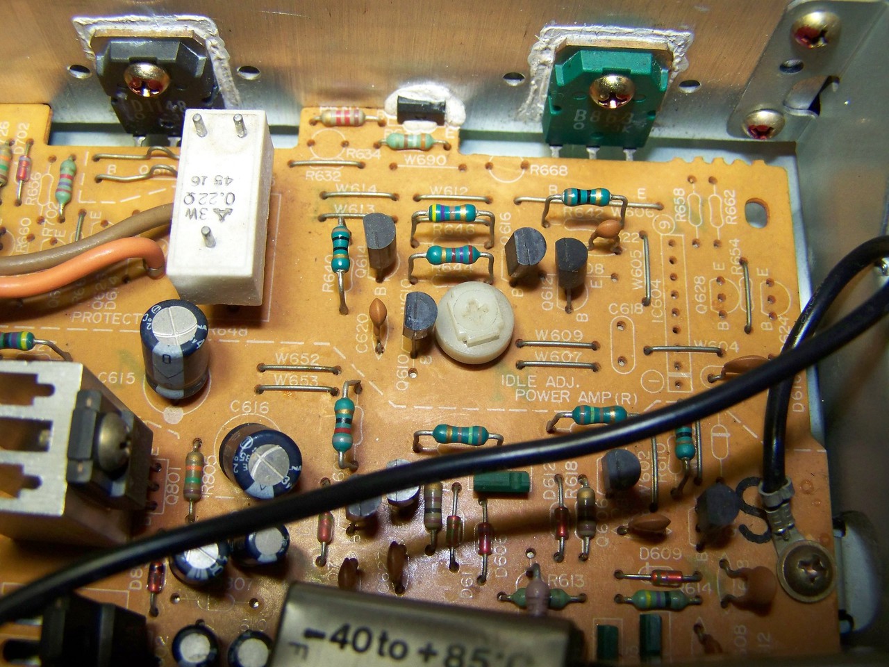

(#) Zosi hozzászólása Jan 4, 2015 /
Helló! Na igy mutatnak a tranyók.

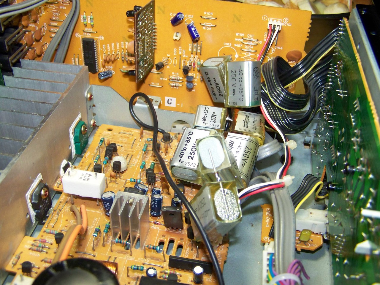

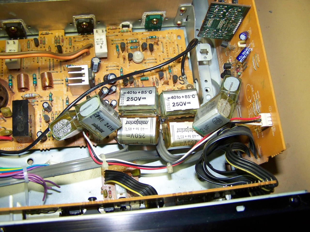

Bocsánat,hogy csak most de csak most volt időm megcsinálni az átalakítást.
A hang valóban jobb lett,de nincs túl nagy különbség.
Tisztább ,lágyabb,dinamikusabb,magasabb és mélyebb is,de minden csak egy leheletnyivel.
Talán a tere nőtt meg a legjobban,de ez sem hatalmas különbség.
Audio CD-t hallgattam DVD-ről.
Egy nagyon kis búgás lett a kábelezés miatt,és a méret miatti a rögzítés még problémás.
Megpróbálok szerezi kisebbeket.
Vagy ezeket egy külön nyákra,és árnyékolt vezetékkel bekötni.
(#) q765 válasza Phoenix82 hozzászólására (») Jan 4, 2015 /
Mi a szent szűz ez? Melyik itt a hidegpont?
(#) zsozso72 válasza Phoenix82 hozzászólására (») Jan 4, 2015 /
Bocsáss meg a kérdésemért de ezt miért csináltad,ezek nem igazán ide valók.Ezek a kondik inkább hangváltókba valók.

(#) Phoenix82 válasza zsozso72 hozzászólására (») Jan 4, 2015 /
Igazából ez csak próba volt , kíváncsi voltam ,hogy van e hallható különbség.
Véglegesen kisebb MKP típusokat szeretnék bele (Remix).
Vagy Iskra KEU1910 MKT
