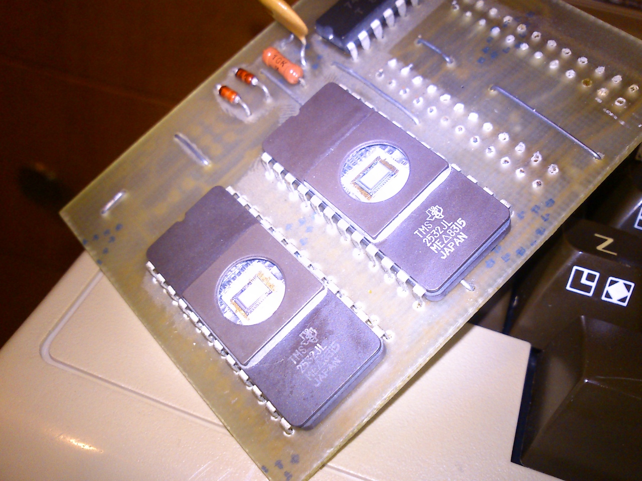

Wow, ilyen eepromot sem láttam még! Gondoltam leveszem a papírt róla, megnézem milyen, és ezt találtam..
Akkor ragaszd vissza a tetejére, mert ezek törlődnek az UV fény hatására...

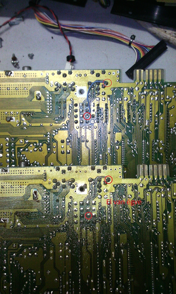

Ha nem lehet, akkor mekkora teljesítményű tápegység kell neki (5v hány amper, 9v hány amper)? Két különböző revíziós lap van a gépekben(3-as és 4-es). Az egyikről hiányzik 2 dióda, ráadásul vezeték van forrasztva a floppy csatlakozóhoz, ami el van égve. A másik gépen is el van égve de annál meg van az összes dióda. Tudok floppyt használni majd még ezekkel? Elméletileg mind a két gép működőképes volt, de magnóval használták csak.

Készítettem tápegységet, 9 volt váltó: 9.1V 1.8 A-rel terhelhető, az 5 volt: 5.02V 3,5 A-rel terhelhető. Az egyik gép fekete alapon csíkokat dob néha. A másik pedig (ha ki van véve a biztosíték) az alábbi szep_csikos-képet adja. Nem melegszik semmi benne. Feszültségek stabilak. Biztosítékot visszatéve, ez is fekete alapon néha vékony fehér csíkokat,néha színes csíkokat vízszintesen és függőlegesen is. Mivel lehet probléma? Amit eddig próbáltam, cserélgettem a foglalatban lévő IC-ket, a két gépét egymás közt.

Egy próba: biztosítékot beteszed, U7-et kiveszed; úgy mi a helyzet?

A SID jó, AVR-rel próbáltam. Ha nincs benne a SID és nincs benne biztosíték, akkor ilyen szép kék csíkok vannak rajta, hol meg kis négyzetek, általában ismétlődik a minta, viszont minden be kapcsolásnál más.
Akkor itt csak a 4-esről átkötöm a 6-osra? Hang nélkül egyenlőre.
