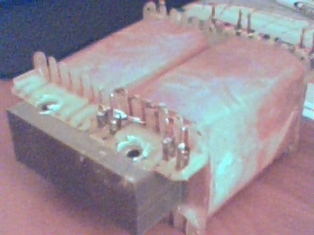

Helló mindenki!
Nemtaláltam semmit az U vasmagról, eddig. Az lenne a kérdésem, h egy U vasmagos trafónak hogyan tudhatom meg a teljesítményét? Ez egy lemezes régi trafó amit át szeretnék tekercselni és asszem a vaskeresztmetszete 25cm x 25cm. Én úgy gondolkodtam, h ezt még meg kell szorozni kettővel és úgy kapom meg a teljesítményt, az EI vagy EE magokra vonatkozó keresztmetszet teljesítmény összefüggése alapján... Szerintetek?

Én is köszönöm Amúgy ez U magnak mondható? A méretei: 25 x 27 x 125(mm)
Bocsi, lemaradtak a képek
