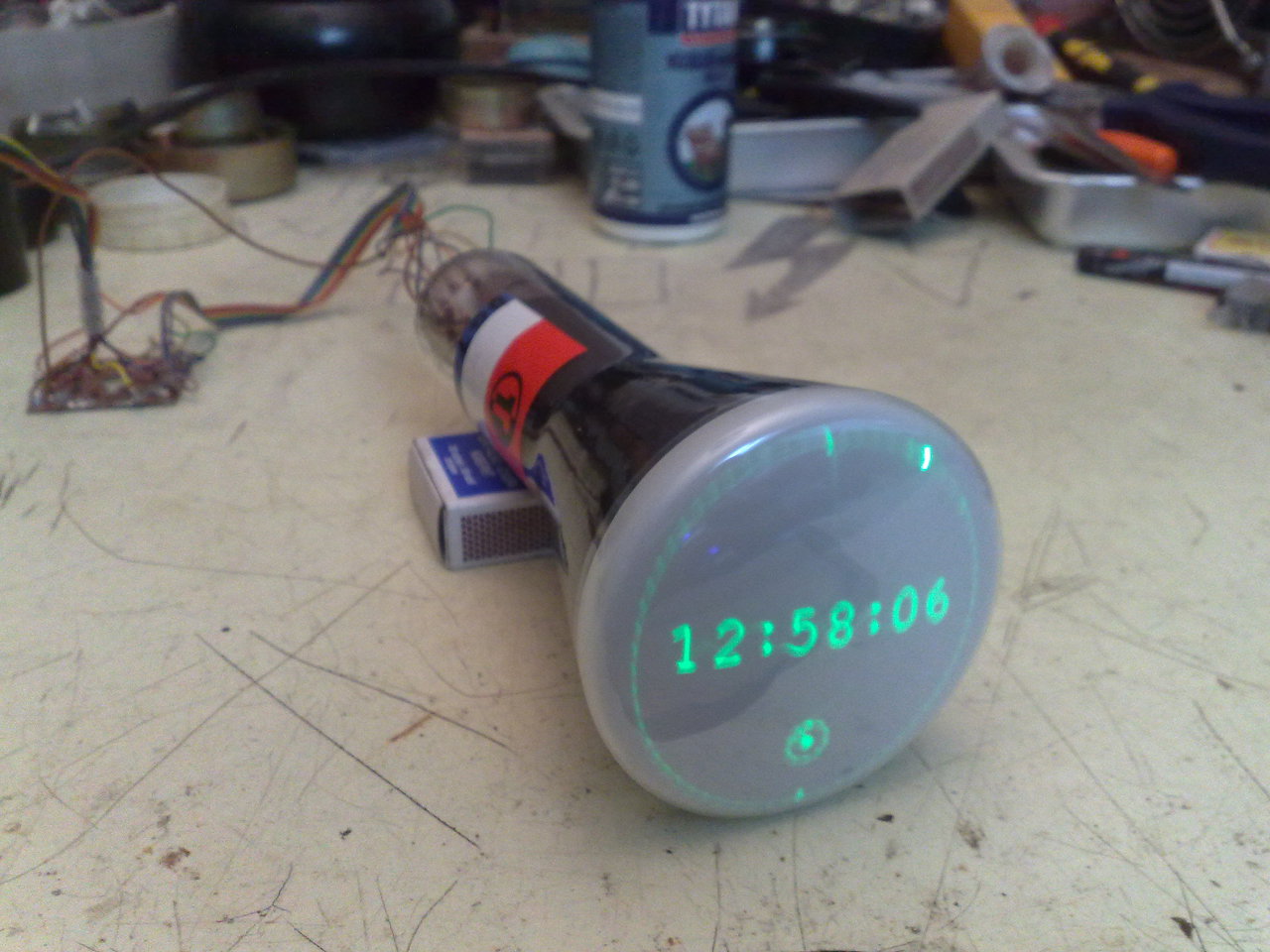

Megszületett az elképzelésem.
Maga az óra lelke ez lesz:
AVR
A cső köré az elektronika pedig:
Elektronika

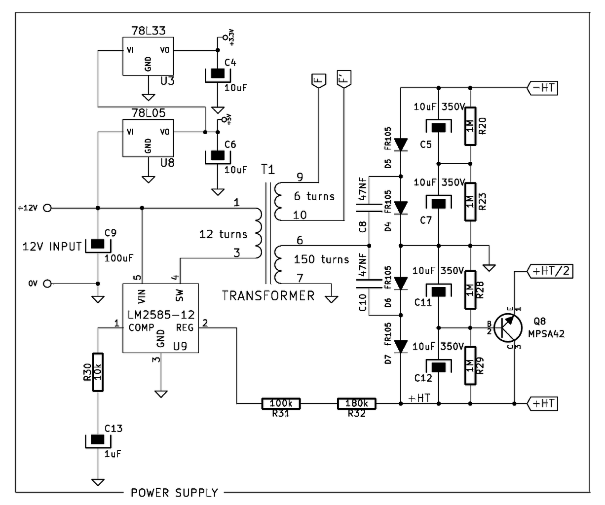

„Transformer comes from an old PC ATX power supply, i used 1 turn per volt, it is working, but i think the core is saturated and the LM2585 is heating a few.”
Itt a gyűrűs trafóról van szó, nem az általában sárga kockáról
(#) Pali79 válasza Béla 66 hozzászólására (») Jan 11, 2015 /
„Itt a gyűrűs trafóról van szó, nem az általában sárga kockáról”
Ezt most kérdezed vagy mondod?
Nekem a szövegből az jön le, hogy szétszedte és újratekerte a rajzon szereplő értékekkel. A toroidot elég nehézkes házilag tekerni, de nem lehetetlen. Szerintem inkább valamelyik sárgát használta. Az egy sima lemezes trafó. Azt hamarabb szétkapja az ember.

(#) Béla 66 válasza Pali79 hozzászólására (») Jan 11, 2015 /
Amit a PC tápokban használnak gyűrűs tekercseket nem nehéz letekerni és visszatekerni a kívánt menetszámot.
A kapcsolt üzemi táphoz nem értek, de van egy sejtésem, mivel 12V-ról táplálják, ide elég szerintem a gyűrűs!
Lehet hogy a másik topikbak felteszem kérdésnek a szakiknak. Vagy Justice kollégának privátba!
(#) kaqkk válasza Béla 66 hozzászólására (») Jan 11, 2015 /
Ha jól láttam van egy 150 menetes tekercs a szekunder oldalon , gyűrűs magnál megszenvedsz ekkora menetszámmal, Inkább főzz szét egy pc táptrafót (ferritmagos) azután tekerd le , és tekerd újra majd egyszerűen ragaszd össze ....
(#) Béla 66 válasza kaqkk hozzászólására (») Jan 11, 2015 /
Hú ezt benéztem! Csak 6 és 12 menetre koncentráltam!
Akkor a "Sárga" lesz!
