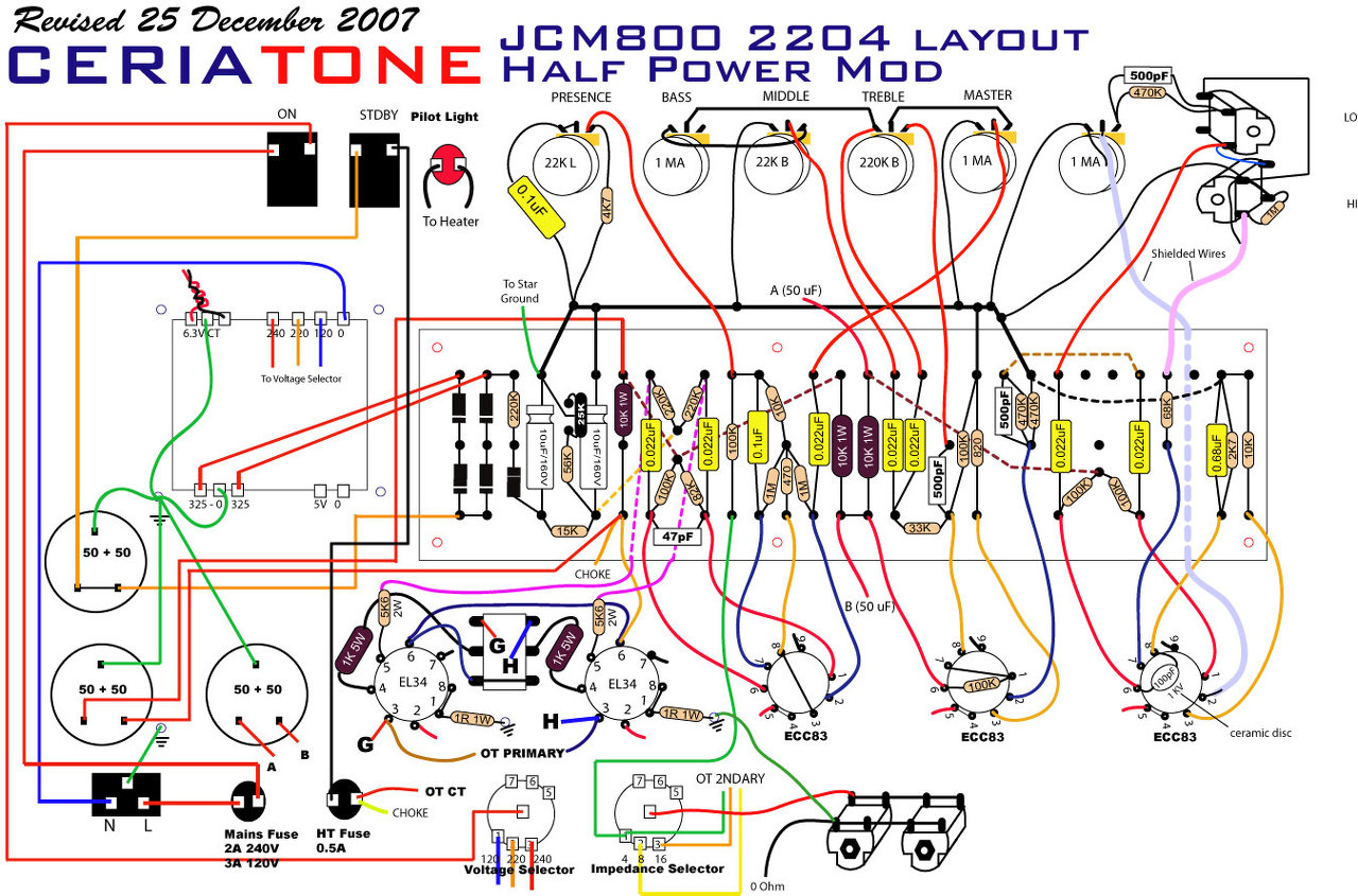

Szerintetek melyiket lenne érdemes megcsinálnom? Jazz-re kellene.
Ezeket a csöveket tudom beszerezni.: EL84 ; EL34 ; 6L6 ; 6V6 ; KT66 ; KT88 Tudom, hogy sok zenész van köztetek ezért kérdezem. Végfokcsöveket mindenképp vásárolnom kellene. JCM800 (ahogy ajántottátok) -ból van a 4*EL34 változat is. Jó kapcsolásokat nézek? CERIATONE Kezdjük nulláról, van időm építkezni. Kösz Zoli, Zoli. A hozzászólás módosítva: Jan 13, 2015
Szerintem JCM800+JMP. Csak egy plusz cső, és kétféle erősítőd van. A JCM fémes, hideg hangú, a JMP meleg, lágy. Én megépítettem.

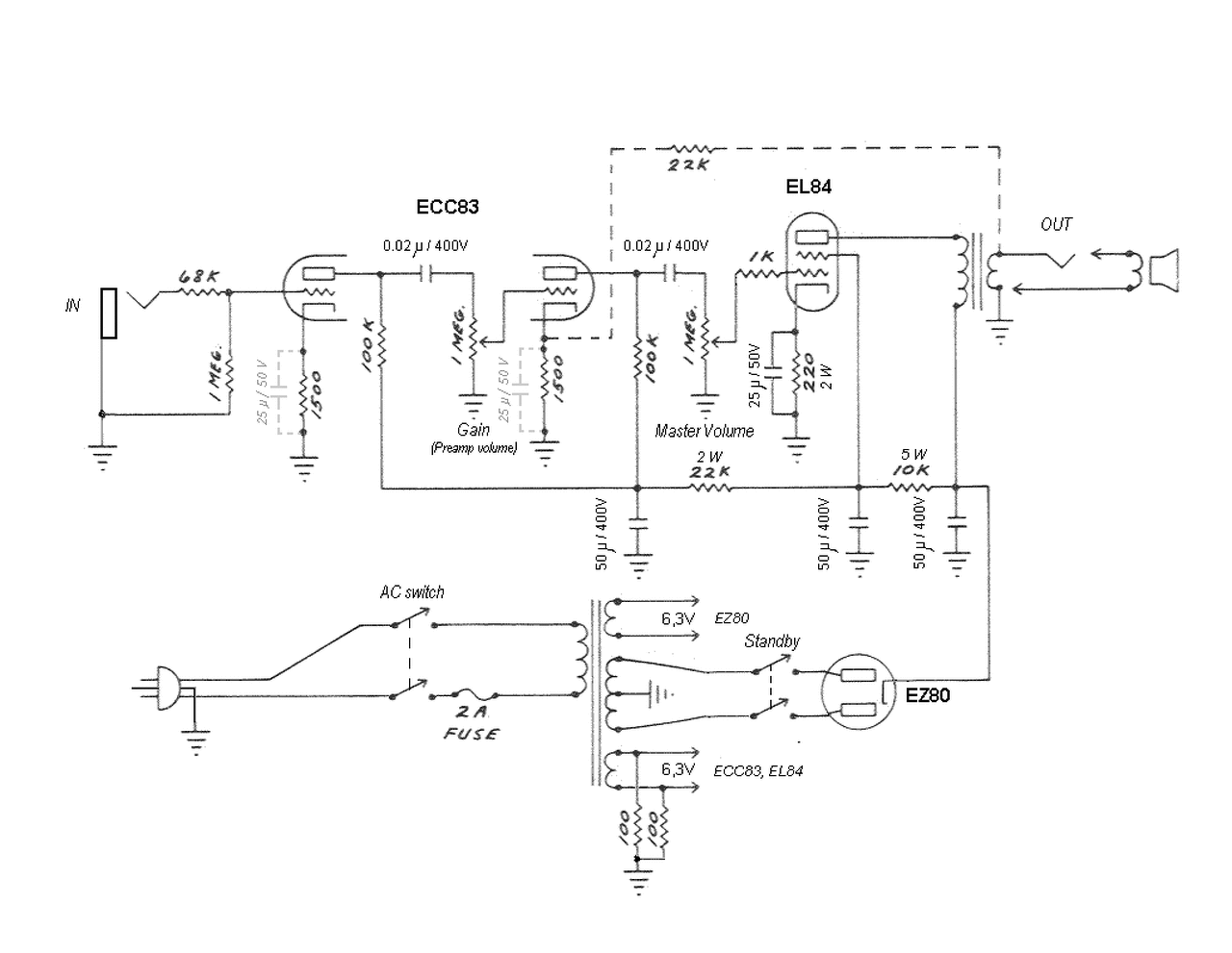

Igen, így gondoltam. Különösebben nem melegszik az ellenállás (1 V feszültségesés 1 ohmon 1 W), 5W-os ellenállás jó. A 7 V fűtőfesz teljesen jó. Adatlapok általában 7.2 V-ig engedik, de ettől több is lehet még pár tized volttal, a helyes munkapontra, disszipációra kell odafigyelni (főleg végcsöveknél),elégni biztosan nem fog a fűtőszál 7.5 V-on sem.

Ezek szerint használhatnám akár 620V-os anód feszültségen is, mert úgy egy csőre 310V jut és az adatlap szerint maximum 315V lehet. Persze olyan munka ponttal, ami a maximális anóddisszipáció határain belül marad, és megfelelő az illesztés.

Az 1. kép amit küldtem az melyik erősítő koppintása? Tudja valamelyikőtök?

Ha az adatlap szerint max 315 V lehet az anódfeszültség, attól még lehet az anód tápfeszültség 620 V. Ha nem vezérled ki annyira a csövet, hogy az anódfeszültség soha nem tud 315 V -nál nagyobb lenni, akkor lehet. De ezt azért egy konkrét kapcsolásban jobban átlátni.

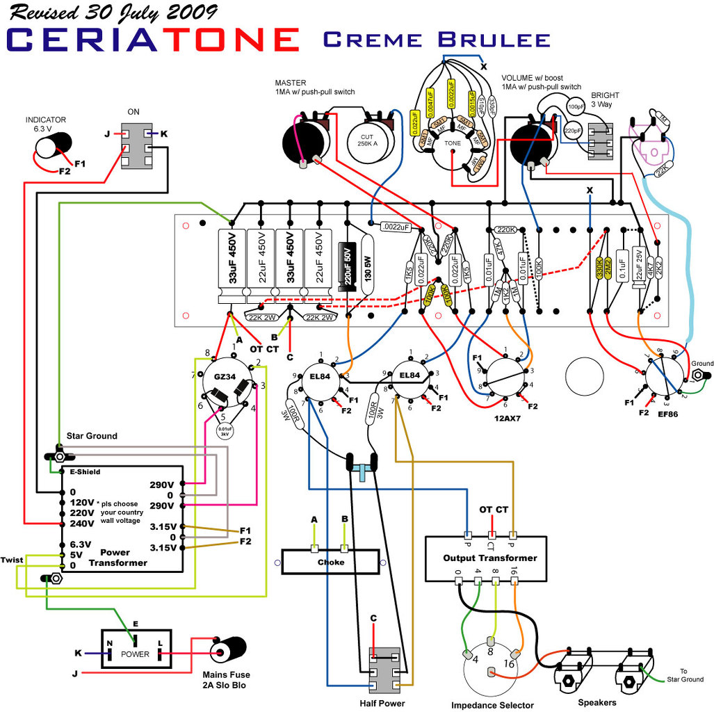

Már csak az a kérdés, hogy JCm800, vagy Creme Brulee.? 2*El34+ 3*ecc83 , vagy 2* EL86 + ECC83+ EF86 + GZ34. Szerintetek melyik jobb jazz -re? Létezik ilyen forum, hogy "Csöves hangszererősítősök, ide jöjjetek"? A hozzászólás módosítva: Jan 14, 2015

Köszönöm a segítséget! Ha 7V is jó akkor nem teszek ellenállást. A disszipációt számoltam (remélem helyesen): A katód ellenálláson eső feszültséget(8,55V) osztottam az ellenállás értékével(220ohm), majd megszoroztam az anódfeszültséggel(304V). Így a Wa=11,8W. Az EL84 adattábla szerint 12W lehet. Jól számoltam?
A 11,8W megfelelő, vagy vegyem lejjebb nagyobb katódellenállással? Ezenkívül van még olyan mérés/számolás amit ilyenkor szokás elvégezni, ha elkészült az erősítő? Nekem ez az első csöves, nincs tapasztalatom még e témában ezért kérdezem. Erről a kapcsolásról van szó:
Üdv! Újabb panel gördült le a szalagról, elkezdve az EL84-es projekteket. Az első változat a kész nyáktervnek és dokunak köszönhető.
Bővebben: Link A megvalósítás kissé eltér az eredetitől a saját elképzelés szerint megváltoztatott CRC szűrők és a kondenzátorok másfajta kivitele miatt, fekvő vs. álló... A nyáktervet sikerült rosszul kimásolnom, így a csövek a nyák oldalra kerültek, de, ha valaki kérdezi, mindenki mondja azt, hogy biztosan direkt így akartam. A napokban eszembe jutott, hogy nekem van egy pár készre tekert kimenőm, amit a 84-esekbe bele tudok majd próbálni. Külön köszönet Szpistinek, aki felhívta a figyelmemet erre a megvalósításra. A hozzászólás módosítva: Jan 14, 2015
Érdekes. Végre nem fél valaki EF86-ot belerakni. Felületesen nézve a kapcsolást, nagyon hasonló a Mullard 5-10 konstrukcióhoz.

Azt kell inkább mondani hogy nem minden fokozathoz lehet használni az EF86 -ot , félelmeteset erősít és itt csak a pasziv hangszin végett lett betéve ez a fokozat további zajkeltőként !
EF86 zajkeltőként? Talán ez a legkevésbé zajkeltő eszköz. Épp az alacsony zaj miatt nagy az erősítése.
Az adott erősítőben nincs értelme erre szerettem vona a figyelmet fordítani , tudom mire lehet használni ezt a csövet és tisztában vagyok a paramétereivel !

Mondjuk a bakos13gab által linkel kapcsolásban helyén van, mert ha a megelőző hangszínszabályzó hálózat alapcsillapítása nagy, (mondjuk a nagy szabályozási tartomány miatt) bizony elkélhet egy zajszegény fokozat a végerősítő elejére. Igaz nem néztem alaposabban utána a kapcsolásnak, de az tény, hogy az EF86 nagyjelű fokozatba nem való.
