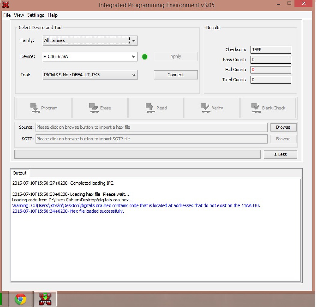

Most vettem egy Kínai (klón) PicKit3-at. Az a kérdésem, hogy hányas verziójú MPlabot telepítsem a gépre? (most próbaképpen a 3.0,5 van rajta.) Lenne még egy kérdésem: ha beállítok mindent, betallózom a .HEX fájl-t, és a programozó kimeneteire nem kötök semmit, akkor nem engedi az írást. Ez normális?
Van egy Select Device and Tool menüpont, (képen)
A family pontban jó az ha az all familyes-t választom? (ezt adja be elsőre) A Device pontban gondolom a pic típusát kell megadni. Jól csináltam? Köszi! ![]()

Idézet: „...programozó kimeneteire nem kötök semmit, akkor nem engedi az írást.” Normális, ellenőrizni akarja, hogy a kiválasztott típus van-e csatlakoztatva. A PICkit3 nem látja el automatikusan Vdd tápfeszültséggel az ISCP portját. Settings / Advanced / (jelszó megadás) / Power lapon az ICSP Option panelen a Power Target from Tool - ba pipa. Majd Operate. ((Hogy ezt miért kell minden egyes alkalommal eljátszani???? ![]() Ezután csatlakoztatni a kontrollert, Connect.... A kékkel írt figyelmeztetést olvastad? A hozzászólás módosítva: Júl 10, 2015
Olvasd el a Pickit 3 kézikönyvét. A power folyamatos- tápot kap, Active folyamatos- Csatlakoztatva PC-hez USB-n. Status led programozáskor sárga programoz vagy piros - hiba. A gomb programmer to go funkcióhoz van, at ugysem fogod használni. A firmware letöltés pedig mindíg végbemegy Pickit3-nál (sajnos) (pickit2-nél nem volt ilyen), mert minden családhoz más firmwarrel dolgozik. Tehát ha előtte PIC18-at programoztál, de most PIC24-et, vagy PIC16-ot vagy fordítva akkor letölti a Pickitbe a meglelelő firmware-t. Ez úgy 10-15 másodperc, sose számoltam. Ha ez megvan ehet az égetés.

![]() Miért is kell oda pipa? Ha ezt megcsinálom, mi változik? Egyébként nem tanulok angolul, úgy hogy nem olvastam a kék leírást!! ![]() Még egy kérdés: A family fülön kell állítani valamit? Köszi a választ! ![]() A hozzászólás módosítva: Júl 10, 2015

Ha rádugtam a gépre, akkor miért villogott az active? (most már folyamatosan ég). (Nem hagy nyugodni a kérdés! ) Egyébként nem tanulok angolt, úgyhogy nem tudom elolvasni a dokumentációját! ![]() (de pár alapszót azért tudok, ugyhogy a program használata menni fog! ![]() Idézet: „Miért is kell oda pipa? Ha ezt megcsinálom, mi változik?” A PICkit3 nem látja el automatikusan Vdd tápfeszültséggel az ISCP portját. Idézet: „..ora.hex contains code that is located at addresses that do not exist on the 11AA010” Azaz: Az ... ora.hex olyan cím(ek)en is tartalmaz kódot, ami nem létezik a 11AA010 -en. Miért is akar 11AA010 -et programozni?????
Olvasd el amit Hp41C nekem írt, azt neked akarta.
