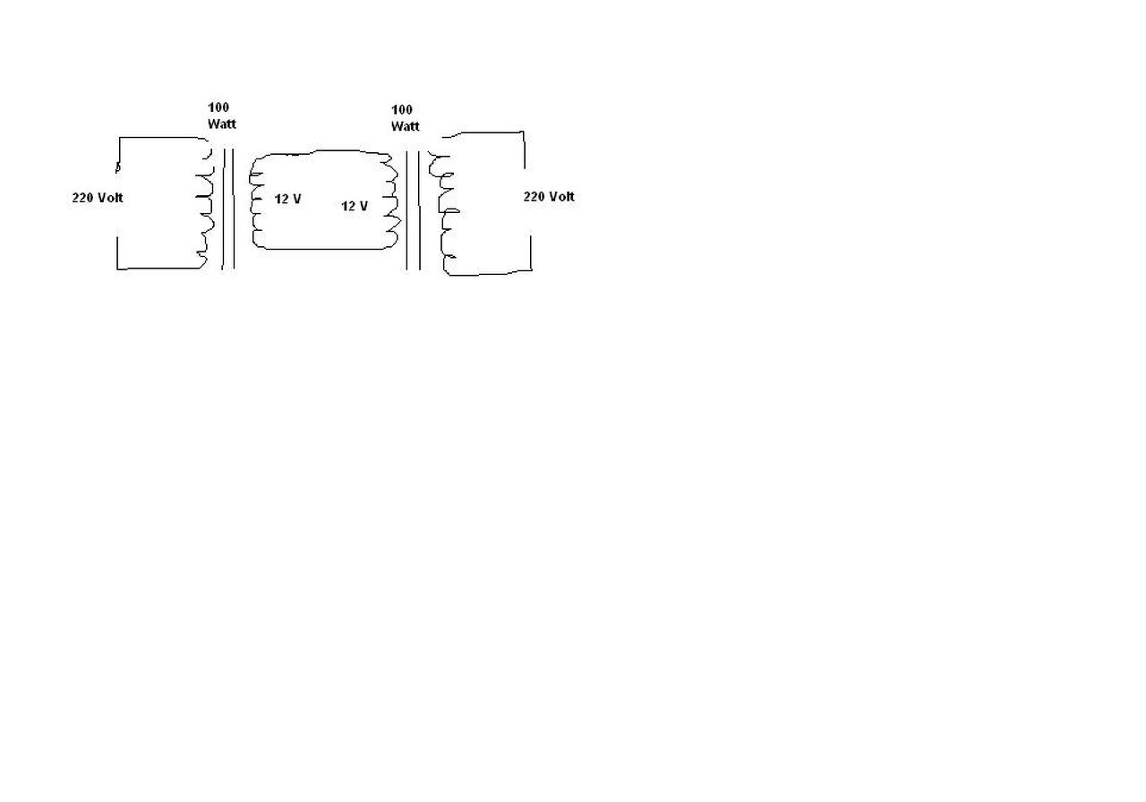

Hello! Tudna-e Valaki segíteni abban,hogy a mellékelt rajzon lévő 2 drb. Transzformátor össze kapcsolható --e a rajz alapján? Leválasztó trafó készítés lenne a cél,és ez a két trafó így rendelkezésemre áll. Köszönöm!
