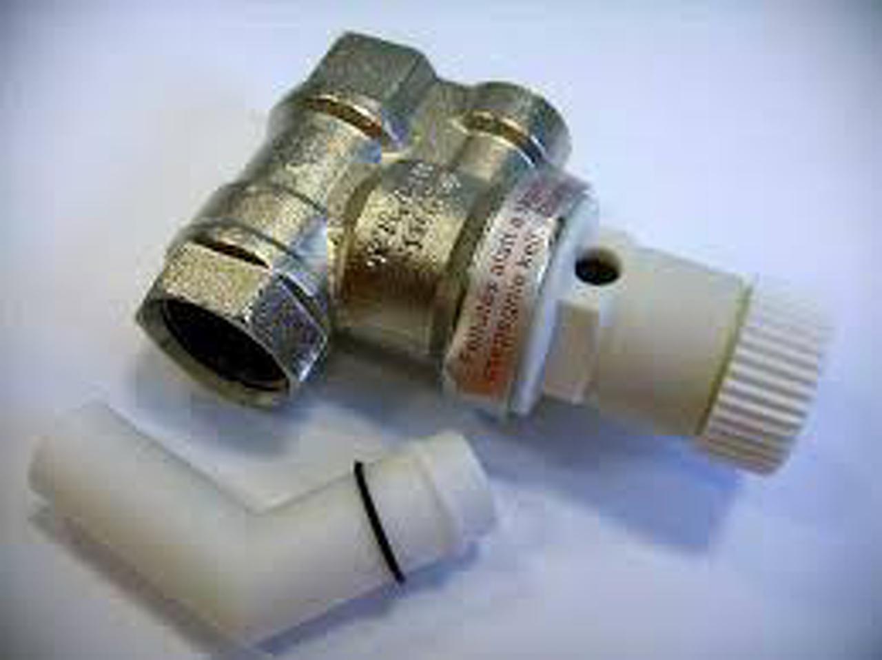

(#) gyuszo válasza Wh999 hozzászólására (») Jan 23, 2015 /
Ha meg tudod forrasztani, a fix helyett betehetsz egy ilyet is, mint a képen a 2. , ez oldható.

(#) gyuszo válasza Wh999 hozzászólására (») Jan 25, 2015 / 1
Igen a fénykép alapján is látszik, hogy fixen be van forrasztva. ( 181. számú képen az elsővel megegyező ) A bojler és a biztonsági szelep közé szabálytalan és felesleges is betenni elzáró csapot, a biztonsági szelep egyben egy visszacsapó (1. számú alkatrész , elzáró ) szelep is. Ha lecseréled a képen láthatóra, sokkal gyorsabban le tudod engedni a vizet, a 4. számú gomb elfordításával a 3. számú leeresztő csövön.

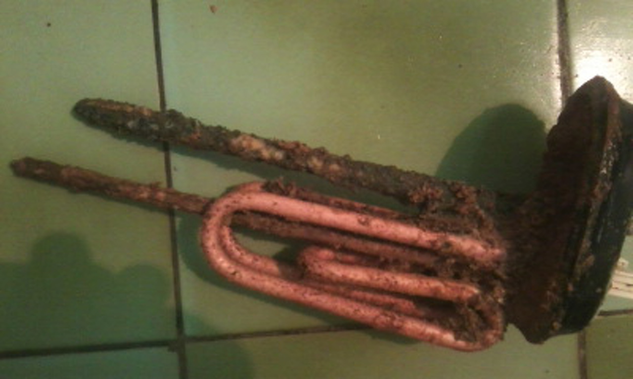

(#) laca80 hozzászólása Jan 25, 2015 /
Így néz ki a fűtőszál . Kuka.
(#) gyuszo válasza laca80 hozzászólására (») Jan 25, 2015 / 1
A kép alapján az . Itt fehéres színű vízkőlerakódásnak kellene lennie, nem rozsdának. Az anódból semmi sincs. Gondolom a tartály is menthetetlen. Ezen csak a csere segít. Lehetőleg Hajdú típusra.
