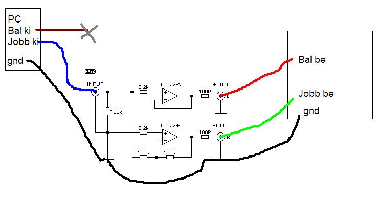

Van ugye EZ a hídkapcs. rajz. Nem tudok rájönni hogy kell bekötni :no: Valaki egy painten, kutyafuttában beerajzolná hogy mit hova kössek? Nagyon köszönöm ![]()

Sziasztok! Szerintetek mennyire egészséges egy tl 072 nek + / - 29 V tápként? Véletlenül rajtamaradt, azt hittem meg is pusztult, de nem. Valaki járt már így? Hosszabb távon meg fogja adni magát? Azt tudom h elvileg 15 lenne neki a max. Köszi Üdv

Én régebben direkt kipróbáltam, TL074-nek +/-36 V-tól nem lett semmi baja, aztán +/-28 V-tal évekig ment gond nélkül.
