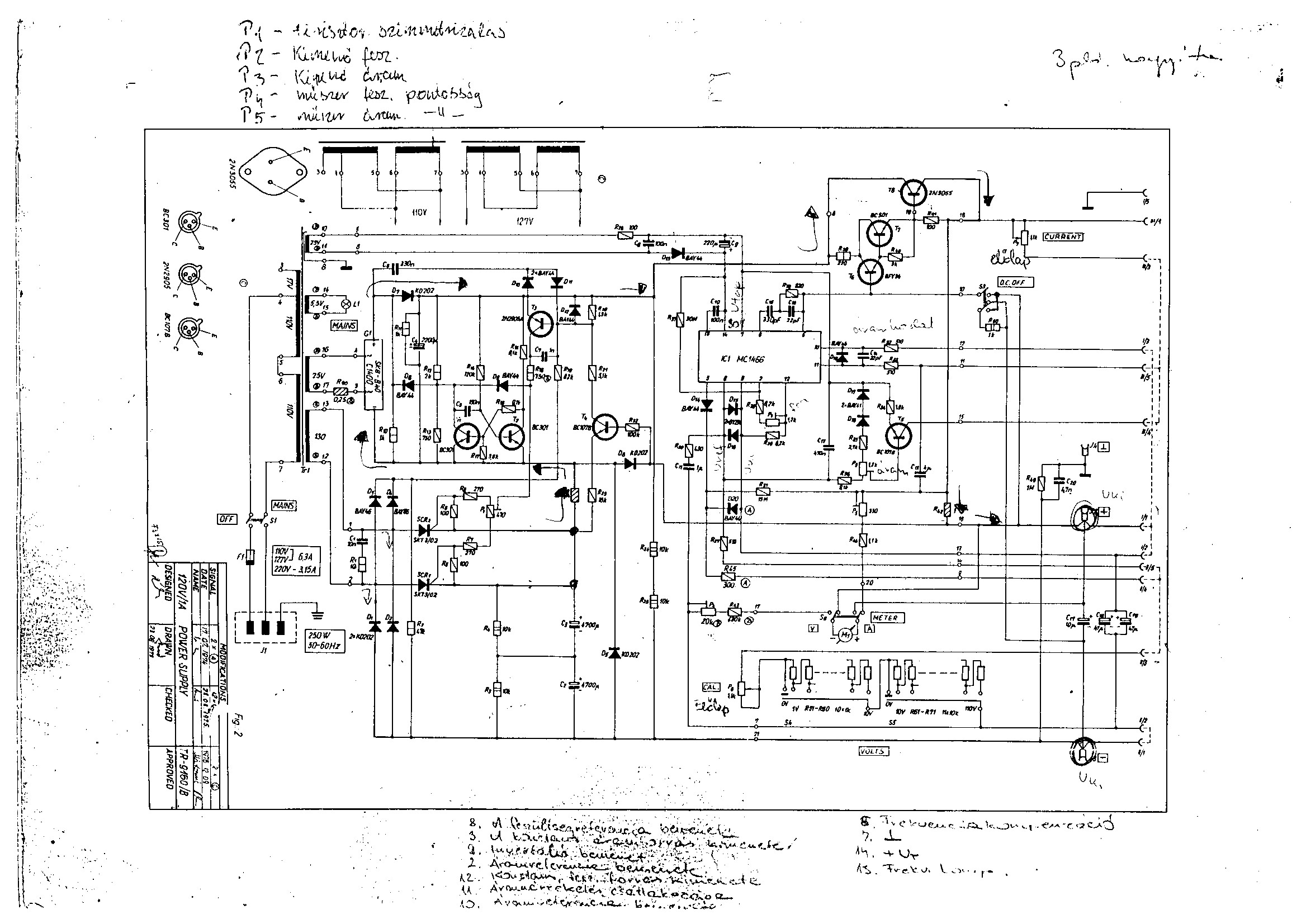

(#) kaqkk válasza szabi83 hozzászólására (») Jan 26, 2008 /
Ahogy Proba leírta a GRéc fele a + tirisztorokkal van megoldva a vezérlésre igazán :no: emlékszem
(#) Medve válasza kaqkk hozzászólására (») Jan 26, 2008 /
Hello, Erre gondoltál?
(#) kaqkk válasza Medve hozzászólására (») Jan 26, 2008 /
Igen, hasonló dolog volt . DE egy haverom mondta hogy a trakis-nak is van ilyen töltője !Az 741 ic vel dolgozik de csak enyit sikerült kideríteni róla
Egyébbként kiindulásnak ez a rajz is jó lehet !
(#) proba válasza kaqkk hozzászólására (») Jan 30, 2008 /
A tápegység nevére rosszul emlékeztem a rajza talán az alábbi csak a tirisztoros része érdekes mert az áteresztő részt vezérlő ic beszerezhetetlen (ha valaki tud forrást csak számlás jó) szólhat )

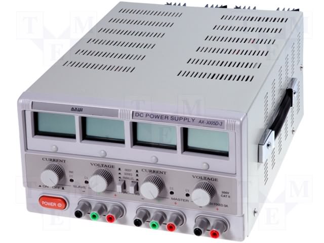

(#) soos csaba hozzászólása Feb 5, 2008 /
Szevasztok!.osze szeretnek rakni egy komoly labortapegyseget ami 4x30V-ot biztosit 5A-rel,es lehesen hidba is kotni hogy ha pl kel nekem kel 2x60volt akor az tudja nekem biztositani.Tedtem fel egy kepet a labortapegysegrol hogy hogy is nez ki.Inkab megszeretnem csinalni mert itt Romaniaban ez a keszulek nagyon draga volna,es eben szeretnek toletek segitseget kerni ha van ilyen rajzotok mint amilyen, ez a labortapegyseg,vagy hasonlo,akor legyszi segitsetek ki valamilyen rajzal.Elore is koszonom!
(#) PCB válasza soos csaba hozzászólására (») Feb 5, 2008 /
Szia !
„itt Romaniaban ez a keszulek nagyon draga volna,
Ez a készülék itt is nagyon drága volna
(#) soos csaba hozzászólása Feb 6, 2008 /
Esetleg valami rajzot tehetel volna fel,mert ezzel nem sokat erek hogy nalatok is draga ez a keszulek!KOSZ
(#) Medve válasza soos csaba hozzászólására (») Feb 6, 2008 /
Hello! EZT szorozd meg néggyel...
