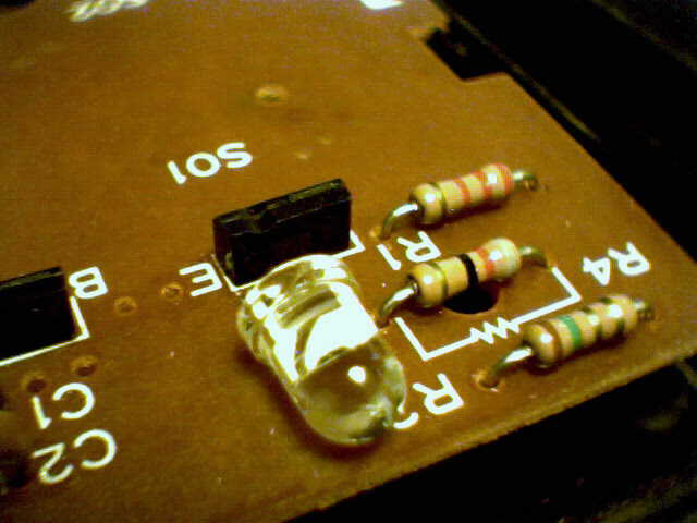

Hello! Nekem 1 olyan bekötés kéne PC-re ahol sima ir dióda meg ir vevő van a bekötésben de nem találtam sehol sem, vagy nem jó helyen kerestem. A lényeg, hogy ne az az adó-vevő legyen benne ami 1ben van. A képeket mellékelem hogy miből szeretném.
A TFDU4100, TFDS4500, TFDT4500-al sokkal egyszerűbb és garantált a siker. De ha mégis úgy akarod megoldani, akkor alaposan tanulmányozd át ezt az doksit. Üdv.: ![]()
Esetleg kérd meg _huba_-t h tegyen fel képet az áramkörérőr.
Köszi a rajzot de ez drága nekem nagyon. Utána néztem az áraknal és 2x annyiba kerül a maxim ic mint maga az egész berendezés.
