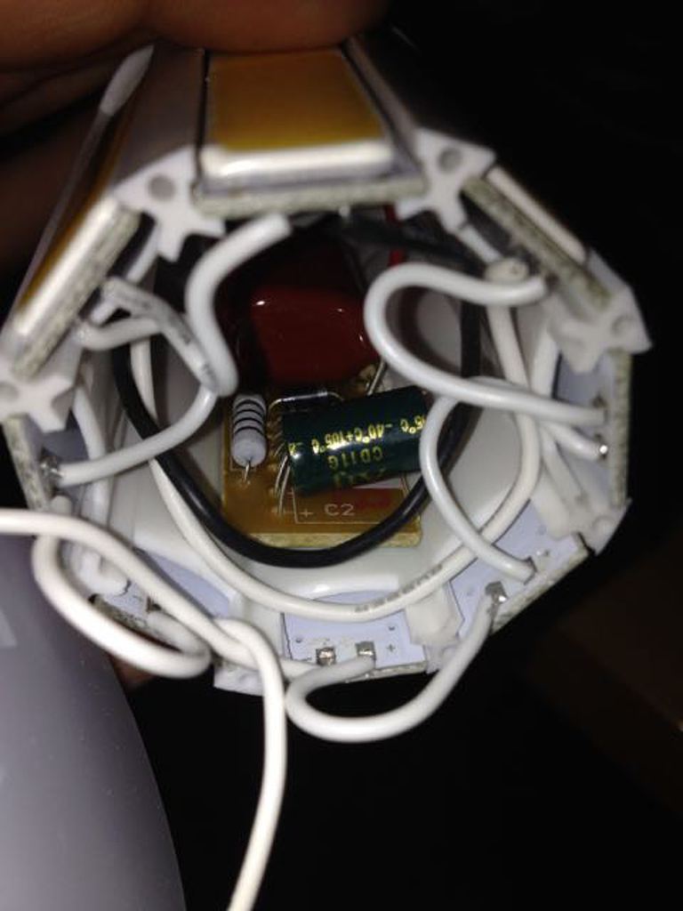

(#) attila93 hozzászólása Feb 3, 2015 /
Van két darab 15 wattos COB (Chip On Board) kukorica LED izzóm E27 foglalattal. Tökéletes a színhőmérséklete, fényereje, kisugárzási szöge csak egy gond van vele, a 100Hz-es sztroboszkóp effekt, mert a kínaiak kispóroltak belőle egy rendes szűrő kondenzátort.
Szétszedtem és úgy tűnik, hogy elfér benne nagyobb kondenzátor. A mostani talán 1µF 400V lehet vagy 10uF, nem látni. Arra gondoltam, hogy 100µF 400V-ost teszek bele vagy nagyobbat. Kérdés, hogy indulásnál nem-e lehet gond amíg feltöltődik a kondenzátor?
(#) nedudgi válasza attila93 hozzászólására (») Feb 3, 2015 /
Úgy látszik, van ott valami korlátozó ellenállás, ami a kezdeti áramlökést csökkent. Ellenben kérdés, hogy milyen egyéb alkatrészek vannak, mi állítja az áramot. Nagyobb kondenzátorral akár a villogást is abbahagyhatják a LEDek, de sajnos a világítást is.
Jó lenne ellenőrizni az áramot, és a hőmérsékletet is.
(#) kameleon2 válasza attila93 hozzászólására (») Feb 3, 2015 /
Érdekes, mert a ledeknek is van egy belső kapacitásuk. Az általában megszünteti a vibrálást. Nem lehet, hogy egyszerűen csak rossz egy kondenzátor?
(#) attila93 válasza kameleon2 hozzászólására (») Feb 3, 2015 /
Egy darab áteresztő kondenzátor van, majd ha minden igaz akkor ezzel párhuzamosan egy ellenállás, majd utána a graetz híd és az egyenirányítás után van a parányi kondenzátor ami a képen látszódik. Valahogy így, csak 1 darab ellenállással Bővebben: Link
9 darab elvileg 24V-os LED panel van sorosan kötve az egyenirányítás után.
Két darabom van, mindkettő csinálja és általában ezek a kínai égők mindegyik, kivéve amik IC-vel vannak hajtva több kHz frekvencián.

10µF-al és graetzel nem illene vibrálnia. Van olyan alkatrész tesztered, amivel ellenőrízhető a kondi? Esetleg próbáld meg stabil táppal (trafóval) és nagyobb kondival, mint 10uF. Ha jó - mehet élesben - bár ekkora feszültségen már a kondik mérete is szépen növöget. Ahogy számolgatom 82V körül kellene lennie a ledek tápjának - tehát sanszos, hogy állítható toroid kellene a teszthez. Nekem van én könnyen dumálok... Legalábbis a rajz alapján amit küldtél. Bár nekem még zavaros, hogy voltaképpen mi és mennyi is van a fényforrásban? Valahol elveszítettem a fonalat, mert 9db 24V-os panelt írsz de a rajzon összesen 24 led van. Ha fehér led, akkor 3,43V körüli nyitófeszültségen 82V jön ki nekem.
A rajzot csak példának tettem be, nem pontosan ugyanez. Az enyémben csak 1 darab ellenállás van, két kondenzátor és egy graetz híd és 9x24V panelt hajt sorosan. Holnap szétszedem és megnézem a puffer kondenzátor értékét, de szerintem 1µF lesz csak.
Megpróbálom kimérni a villogást oszcilloszkóppal és fotodiódával, mert csak hirtelen mozgásnál látom.

(#) attila93 válasza nedudgi hozzászólására (») Feb 5, 2015 /
Kiszedtem belőle a panelt és visszarajzoltam a kapcsolást. 4.7µF pufferkondenzátort tartalmaz.
(#) nedudgi válasza attila93 hozzászólására (») Feb 5, 2015 /
Én betennék egy 10 ohm körüli ellenállást a Graetz és a pufferkondenzátor közé, akkor nyugodtabban aludnék. Ebben a felállásban a diódák árama bekapcsoláskor meghaladhatja az IFSM értékét.
A 10 Ohm előtétellenállás kevésnek tűnik - jobb lenne nagyobb, és akkor a pufferkondenzátor is lehetne. Ezek a módosítások a fényerőt némileg (észrevehetetlenül) csökkentik ugyan, de élettartamban jelentős növekedést jelentenének.
(#) kameleon2 válasza attila93 hozzászólására (») Feb 5, 2015 /
Mindegyik led sorba kötődik? Mert ez a rajzról még mindig nem derült ki számomra. A 4,7µF elég standard, szinte mindegyik led világításban ugyanaz van. Azokban is, amik nem vibrálnak. Papíron mekkora teljesítményt írnak erre a fényforrásra? Vagy mértél-e soros áramot, mondjuk a 10 Ohm után? El tudom képzelni azt is, hogy nem teljesen nyitnak ki a ledek, vagy van köztük hibás. Nyilván ezt egy külső DC tápról lehetne jól ellenőrízni. 12W-ig elégnek kellene lennie a 4,7µF-nek. Nekem van 12W-os led fényforrásom ugyanazzel a táplálással ami nem vibrál. Az mondjuk kétségtelen, hogy elbírt volna még egy fet-et a kapcsolás. Én biztosan berajzolnám a mért adatokkal ezt a kapcsolást a circuitbe és leszimulálnám, megnézném a jelalakokat. Sok kísérletezgetéstől megkíméli az embert. A LED paneleket egyetlen ledként definiálnám, hiszen a szoftverben én adom meg a nyitófeszültséget és az áram adatokat. Sőt ott valós időben is látható, ha vibrál valami, könnyebb megfogni és korrigálni.
