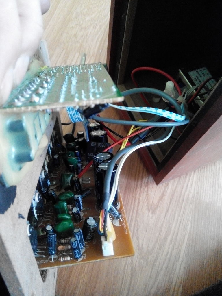

Adott egy mercury HT6200 szett. Érdemi hang nem jön ki rajta csak búgás. Kicseréltem a tápban a szűrőkondikat (volt egy púpos is) javult de ugyan az a helyzet, kevésbé búg és nem jönki hang csak SW-n azon is mintha erősítés nélkül. 5db tda2030 van benne és egy lm1875. Mivel "kocapákás" vagyok nem tudom, hogy érdemes-e kicserélni az IC-ket, vagy valahol máshol keressem a hibát, látszólag más hibát már nem látni (égés, füst nyom). Tápot megmértem az rendben 14.2V mind a két oldal, szinte hajszál pontos. A hozzászólás módosítva: Feb 3, 2015
Szia! Mérd meg eljut-e a táp az IC-k 3-as és 5-ös lábához, valamint a kimenetükön (4-es láb) 0V mérhető-e?
Helyesbítek, a tápnál a grateshídnál 16.2V van. Megmértem az ic-ket (a nullához mértem gondolom oda kell) a 3-as lábon +8volt körül mozog az 5-ös lábon +16 a TDA230-on és a kimeneten is +15volt van jelen, az lm1875ön -16, +16 és a kimenet 0vol. (nem igy kéne kinézni a többinek is?)
Tudnál róla képet készíteni? A púpos kondi környékén nem szakadt meg a NYÁK, és azért mérsz a TDA-kon ilyen extrém tápfeszt?

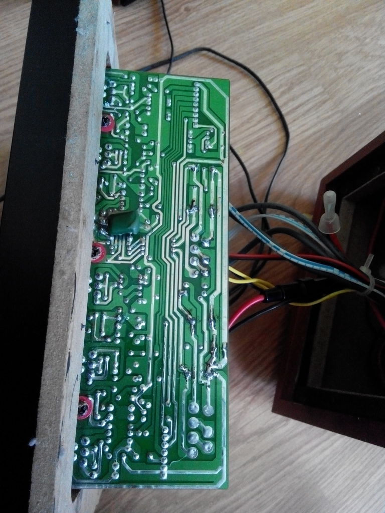

sajnos nem jó képek, meg még be is van építve, de így tudom csak próbálgatni. viszont a 2es képen a hátsó kondi már újra púpos, úgyhogy hiba van a rendszerben az biztos. volt szakadás több helyen is, illetve inkább a vezető felület levált a lapról, de mindenütt átmegy, és volt ahol direkt megónoztam hogy biztos legyen, de figyelve hogy mással ne érjen össze.
Valahogy így gondoltam A trafótól jövő vezetékre csatlakozó egyenirányító hidat ki kéne mérni!
Szerk.: kondenzátor cserénél ügyeltél a polaritásra? A hozzászólás módosítva: Feb 3, 2015

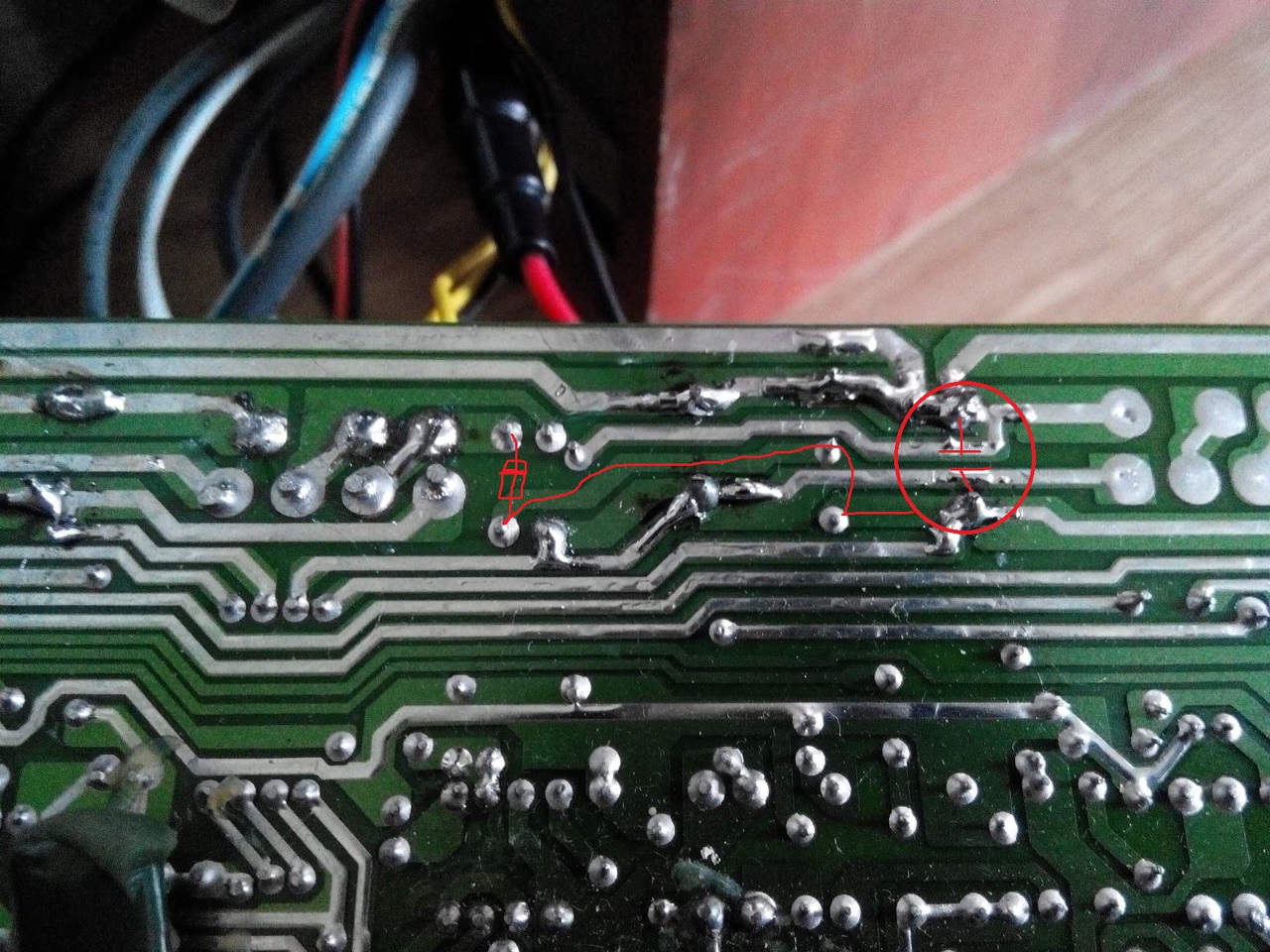

Nem látom a beültetési oldalt, így csak tippelni tudok a NYÁK-rajzolatból. Lehet nem is az egyenirányító-hídról, hanem két diódáról töltődnek azok a kondenzátorok, ahol a fóliasérülés látható.
Azt az egyenirányítót keresd meg, amelyik a jelenleg púposodó kondihoz kapcsolódik, az tűnik hibásnak.

Igazad van! Tényleg két diódáról töltődnek a kondik. A kérdéses diódát csak az egyik lábát kiforrasztva tudom normálisan kimérni, vagy megy forrasztás nélkül is?
Ja és igen figyeltem a kondik polaritására, de jogos, figyeljünk mindenre!
A kondi puffadása miatt zárlatot sejtek, az még beforrasztva is kimutatható, a trafót lehúzva elég tisztán lehet mérni elvileg.
Kiforrasztottam a diódát mivel a trafó is forrasztva van, de a dióda egy egyszerű multiméterrel mérve nem eresz át (minden irányba 1-et mutat még csak ellenállást sem), ez sem üzemi állapota úgy gondolom! Tehát cserélni kellene szerintem.
Kíváncsiságból a másikat is megnéztem kiforrasztva az 120 k ohm-t mutat
Itt volt a felpúposodott kondenzátor? Úgy látszik a diódának még az életkedvét is elvette
A diódák utáni kondenzátorok lábai között ellenőrizd van-e zárlat. Kicsit várni kell míg a vizsgálófeszültség a kondit feltölti. A mérési pontok között diódavizsgálóval diódát kéne észlelned, ha csak egy sima végfok van rákötve.
Igen a pirossal jelölt kondenzátor a púposodott kondi (még bent van a helyén), a kék is egy diódáról kapja a feszültséget, de az ugye másik ágról. Megmértem a kondik lábát, nincs zárlat közöttük (pillanatnyi persze van, de aztán elindul felfelé a számláló diódavizsgálatnál)
Mehet bele a friss dióda. Élesztéshez 40W izzó ajánlott a hálózati feszültség egyik ágába.

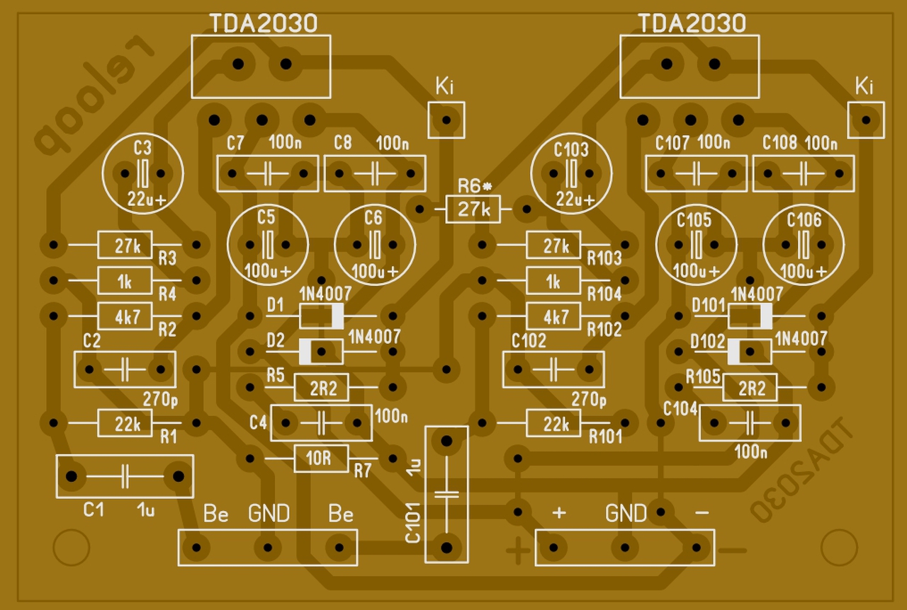

Tedd már meg légyszíves, hogy lefényképezed a rajzzal együtt. Hátha kiszúrunk valami elkötést vagy testzárlatot. A nyák alakja hangfrekin ennyit nem számít. Olyanokat keresnék, hogy ordított kondi, hibás rajz, fordított tápfesz. A trafó is lehet magasan. Illetve az is kérdés, hogy ez a rajz 2x12 voltról kell hogy menjen vagy egyes tápról.
OK, le fogom megint fotózni részletesen. Pár kép és a rajz már korábban fent volt. Rajz
Illetve pár fotó itt: Fotók és Pixels javaslatára módosítások itt: Mod A fenti képekhez képest változás, hogy csillagpontos a földelés (hangszóró negatív ill. a bemenő árnyékolt is a táppanel földjére csatlakozik a pufferkondikhoz. Ez sokat javított a minőségen. Reloop is hasonló javaslatokat tett, Ő is keskenynek talált vezetősávokat ezért tettem a panelon is átkötést egy vékony földfólia kiváltására. A csokikat megírtam, nem gondolnék félrekötést, a trafó ott még a régi Tesla de azóta próbáltam 3 másikat, nem volt döntő különbség, pedig utóbb már egy vadiúj Makrai trafóval is próbáltam. Szimmetrikus táplálású verzió ez +- 12-től 17-ig sokmindennel próbáltam. Node holnap teszek fel még képeket, hátha kiszúrtok valamit.
