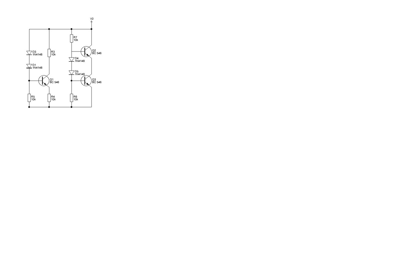

Na a hangfrekis rész kialakítva. Nem gerjedékeny és nem zajos. (-50 dB/150Ohm) kivezérli teljesen, ami olyan 150 mW lehet. Minden egyes fokozatot teszteltem és lenyegesen erősít mindegyik. (Az eredetiben az első fokozat még csillapított is) Érdekes, hogy a végeredmény hasonlít a 83-as Évkönyvben látható konstrukcióra. Nagyon nagyot erősít a földelt emitteres kapcsolás. A tesztek során párszor majdnem kiforrasztotta magát pár tranyó de most tényleg összehasonlítható egy LM386 jellegű végfokkal a holmi. Nyugalmi áramfelvétel pár mA.

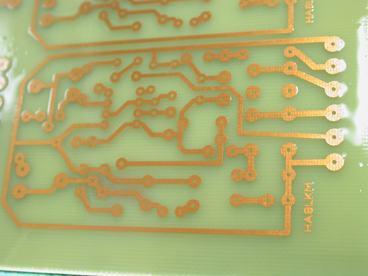

(#) szendi001 hozzászólása Jan 23, 2015 /
Teljes megkeseredés. 3. alkalommal álltam neki a nyákot levilágítani. Az első kettő Conrados nyák egy óra UV-ra is alul lett világítva. A Lomis jó lett volna, azt meg túl hívtam az előhívóval. A Storeból meg elütöttem a cikkszámot és nem fényérzékeny nyák jött. Teljesen más a színe két gyári nyáknak. A Spay meg nem terül jól. Lassan épül meg ez az adó-vevő teszt
(#) szendi001 hozzászólása Jan 25, 2015 /
Elkészült a minta rajz. Ezt a minőséget tudom generálni. Elméletileg tud jobb felbontást is.

(#) szendi001 hozzászólása Jan 28, 2015 /
Végül sikerült a nyák. Alapanyag és alapanyag között is van különbség. Mivel össze állt a sematikus rajzoló, a nyák és az alkatrészek is, ez lesz az első cikk próbálkozás, feltéve, ha indul.

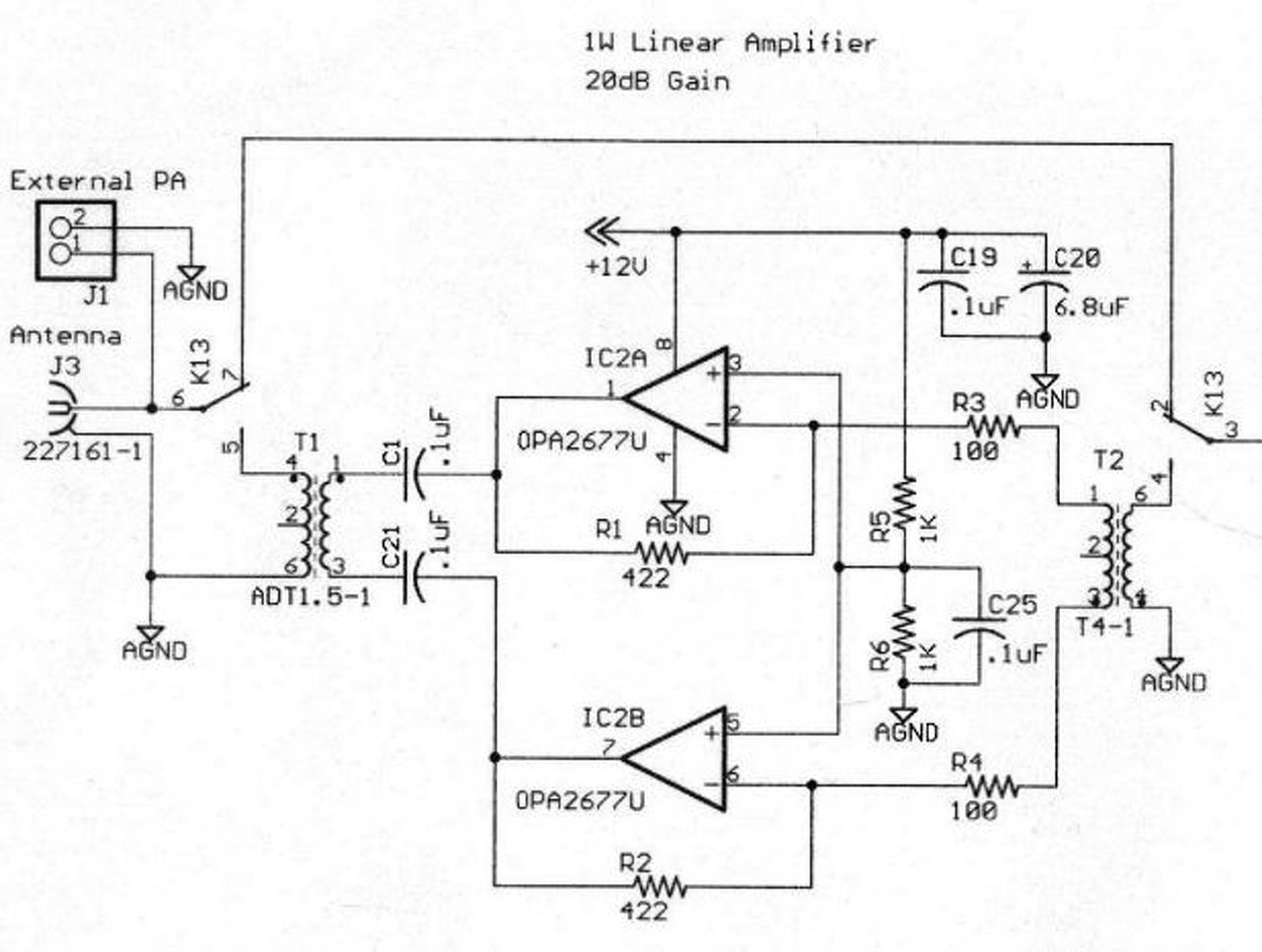

Sziasztok ! Keresek olyan RF erosito kapcsolast amely tud 6W kimeno P-t 10m-160m-ig, es eleg nehany mW a bemenetere (pl. Tayloe kimenete) Minel alacsonyabb torzitassal, es nem 50 eves tranzisztorokkal.

(#) Kera_Will válasza gtk hozzászólására (») Feb 3, 2015 /
pl valami ilyesmi .: RD16... vagy RD10... fetekből .
HASDR1K rádióhoz épült ilyen végfok ... 3 db VMOS FET ... az alap SDR1K kb.: 1W ból 5-10W tudott.A TAYLOE keverő után van egy széles sávú erősítő opa2677 ez elvileg 1W tud rosszabb esetben 100mW lésd pdfje.
BANDPASS + OPA2677 HASDR1K paneljén
A hozzászólás módosítva: Feb 3, 2015
(#) gtk válasza Kera_Will hozzászólására (») Feb 5, 2015 /
Koszi, es szendinek is.
Az OPA jo otlet, ha mar valaki kiprobalta. Utanna nezek. Kapcsolasi rajzod nincs veletlenul az OPA alkalmazasarol (az emlitett kornyezetben) ?
A hozzászólás módosítva: Feb 5, 2015
(#) Kera_Will válasza gtk hozzászólására (») Feb 6, 2015 /
Ezt az OPA-t már több száz/1000 eladott SDR1000 (www.flexradio.com) és többször 10 után épített HASDR1k adó ágában használják világ szerte.
Ezen kívül több más egyéb széles sávú környezetben is .
Csatoltam az SDR1K rádió kimenetét, előtte a szokásos vételi bandpass filterek vannak meg az adó oldali tayloe keverő kimenőtrafója.
(#) gtk válasza Kera_Will hozzászólására (») Feb 6, 2015 /
Koszi. Latom egesz egyszeruen van alkalmazva, egy-egy invertalo erosito a diff jelekre, offsettel, majd offset levalasztas. A T1-rol mit lehet tudni?
(#) ha1drp válasza Kera_Will hozzászólására (») Feb 6, 2015 /
Jól működő kapcsolás ez, még ha nincs is 1W (Pin=10mW). Azonban a tápfeszültsége nem lehet több 13v-nál!
(#) gtk válasza ha1drp hozzászólására (») Feb 6, 2015 /
Pont jo, 12V akkuhoz akarom tervezni az egesz radiot. Gondolkodom mas megoldason is.
Az IP3 milyen lehet ?
(#) ha1drp válasza gtk hozzászólására (») Feb 6, 2015 /
Azt sajnos műszer hiányában nem tudom. (Kis teljesítményű adónál lehet majd mindegy, hogy a 3-ad rendű IM 25 avagy 30dBc.)
A T1 1:1.5 menet arányú, nálam 8:12 Ui=100 toroidon.
Koszi. Valahol lattam egy merest RD16 MOSFETes vegfokra, es ahogy irtad 25-30dBc volt az IM3. Frekitol fuggoen. Teljesitmenyben -3dB az P=P/2. -25dB-nel mar 16W-hoz kepest tenyleg nem sok az IM3 teljesitmenye.
Kerdes, hogy az IM a MOSFET miatt van. vagy a vasmagok miatt ?
