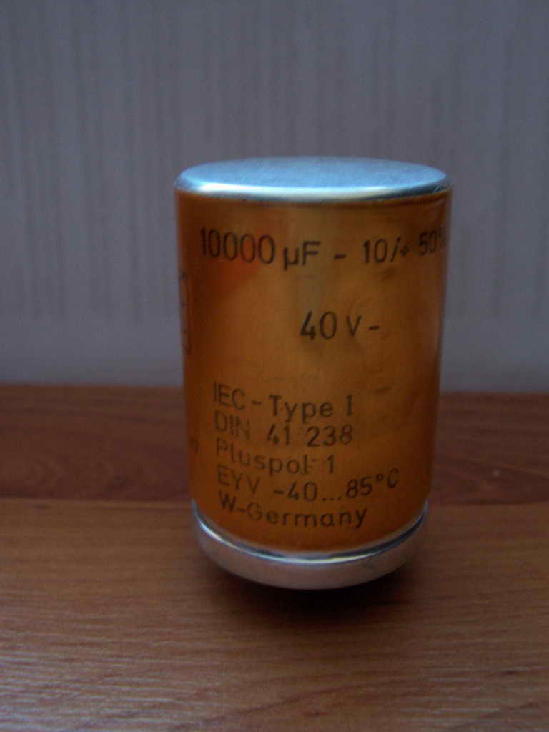

(#) corleone hozzászólása Feb 14, 2008 /
Lenne egy kérdésem. Hogyan kell bekötni egy Roe típusú, 4 kivezetéses elektrolit kondenzátort? A kivezetések számozása 1,2,3 és - . Gondolom ez utóbbi a negatív lenne. Amúgy a kondi 10000 µF és 40V-os. Keresgéltem, de nem jutottam előbbre. Milyen áramkörökben szoktak ilyen kondit használni? Maga a kondi legalább 15 éves, elképzelhető hogy még használható? Előre is köszönöm a válaszokat. Üdv.

(#) szabi83 válasza corleone hozzászólására (») Feb 16, 2008 /
talán egy képet, HA tennél fel, esetleg segíthetűnk is...
(#) vegyészmérnök válasza corleone hozzászólására (») Feb 16, 2008 /
A kivezetések közül kettő valószínűleg csak "solder-pin", tehát csak a rögzítést segíti, de nincs kapcsolatban a tekerccsel. Egyszerűen csak nézd meg, hogy melyik kivezetők között nagy a kapacitás. A - jelzésű biztos a katód, az anódot meg akár egy LED + ellenállással (+ táp) megtalálhatod...
(#) lgyk válasza vegyészmérnök hozzászólására (») Feb 16, 2008 /
Amilyennel én találkoztam, annál kettő-kettő kivezetés ugyanaz volt, nyilván a rögzítés és a nagyobb áramterhelés miatt volt két kivezetés pólusonként. De akárhogy is vannak a kondi kivezetései, egy műszerrel könnyen kimérhető. :yes:
Nem mellesleg a google 2. találata a Roe capacitor kifejezésre. Eszerint a plusz kivezetések csak a rögzítést szolgálják.
(#) corleone válasza lgyk hozzászólására (») Feb 17, 2008 /
Köszönöm a válaszokat. Közben készítettem képet a kondiról. Mennyi ezeknek a kondiknak az élettartama? Üdv
(#) vegyészmérnök válasza corleone hozzászólására (») Feb 17, 2008 /
A snap-in kondiknak 2000-3000 üzemóra körül van az élettartama névleges hőmérsékleten (85°C), a LL (Long Life) típusoknak max 5000 óra, de ez biztos nem az. Én ebből 1000 vagy max. 2000 üzemórát nézek ki. Vagyis új állapotban ennyi lehetett neki, de nem egy mai példány, megette már a kenyere (árama) javát...
Egyébként úgy szoktak számolni, hogy a hőmérséklet csökkenésével 10°C-onként megduplázódik az élettartam.
(#) corleone válasza vegyészmérnök hozzászólására (») Feb 17, 2008 /
Értem. És ha még nem volt használva, akkor elképzelhető, hogy ennyi idő után (15-20 év) is használható (a gyári értékein)? Helyes tárolást feltételezve. Sajnos, nincs semmiféle eszközöm a kimérésére, csak egy alap multiméter. Üdv
Ha nem száradt ki, akkor még jó lehet. Arra viszont figyelj, hogy az alumínium elektrolit kondenzátorok oxidrétege (a dielektrikum) hosszú idejű tárolás során részben leépül, ezért a maradékáramuk ilyenkor nagyon nagy. Viszont ennek az áramnak a hatására újra kialakul az oxidréteg és a maradékáram lecsökken. Tehát mielőtt beépítenéd valahova, egy áramkorlátozó ellenálláson keresztül töltsd fel a névleges feszültségéig és hagy egy kicsit állni, tartva a feszültséget. Egy ellenálláson keresztül kisütve ezután már használhatod, ha a formálás során fel tudta venni a névleges feszültséget. Multiméterrel is tudod ellenőrizni a kapacitását (ismert ellenálláson keresztül feltöltve) és a szivárgóáramát az U(t) függvény meghatározásával.
