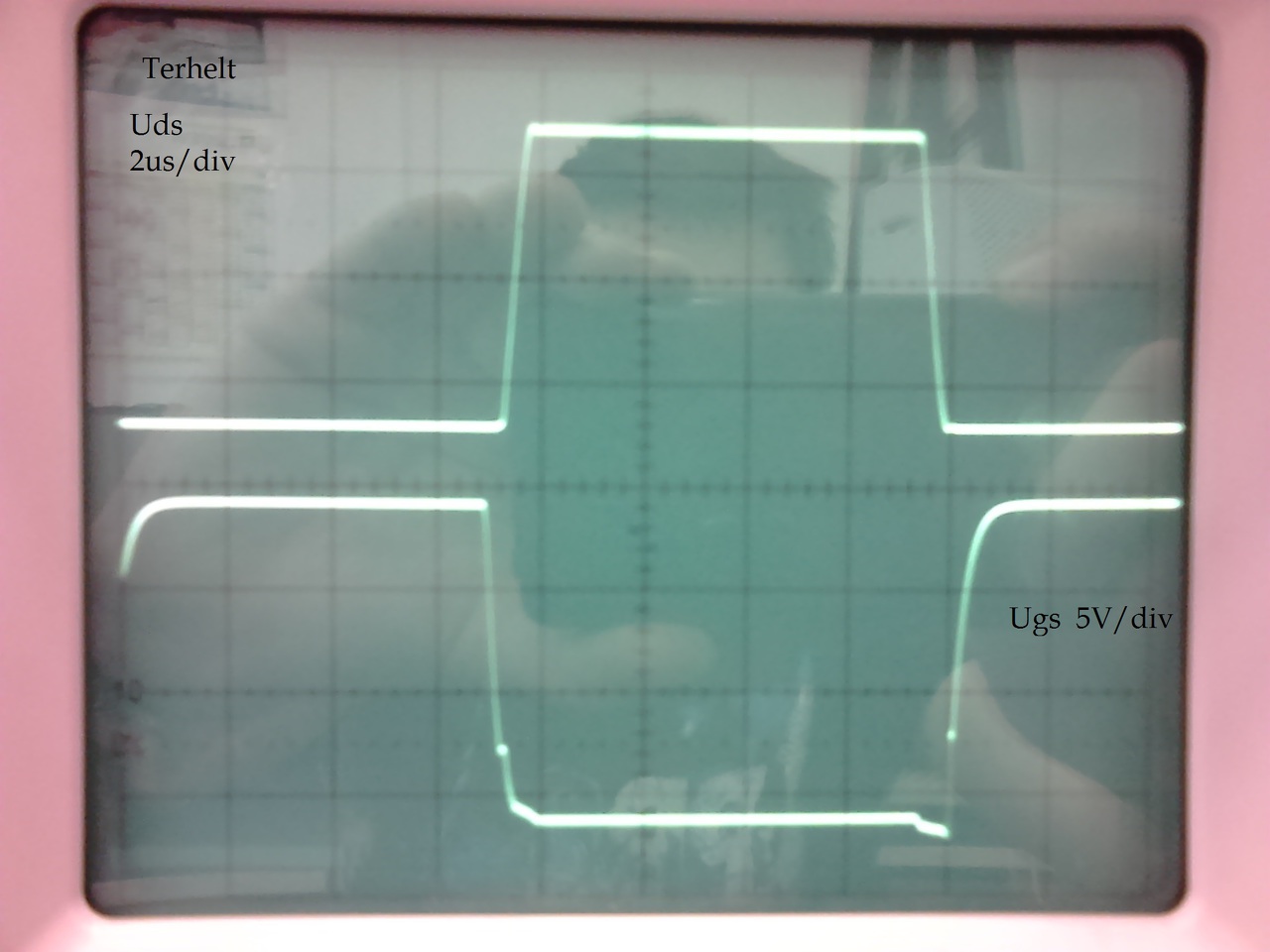

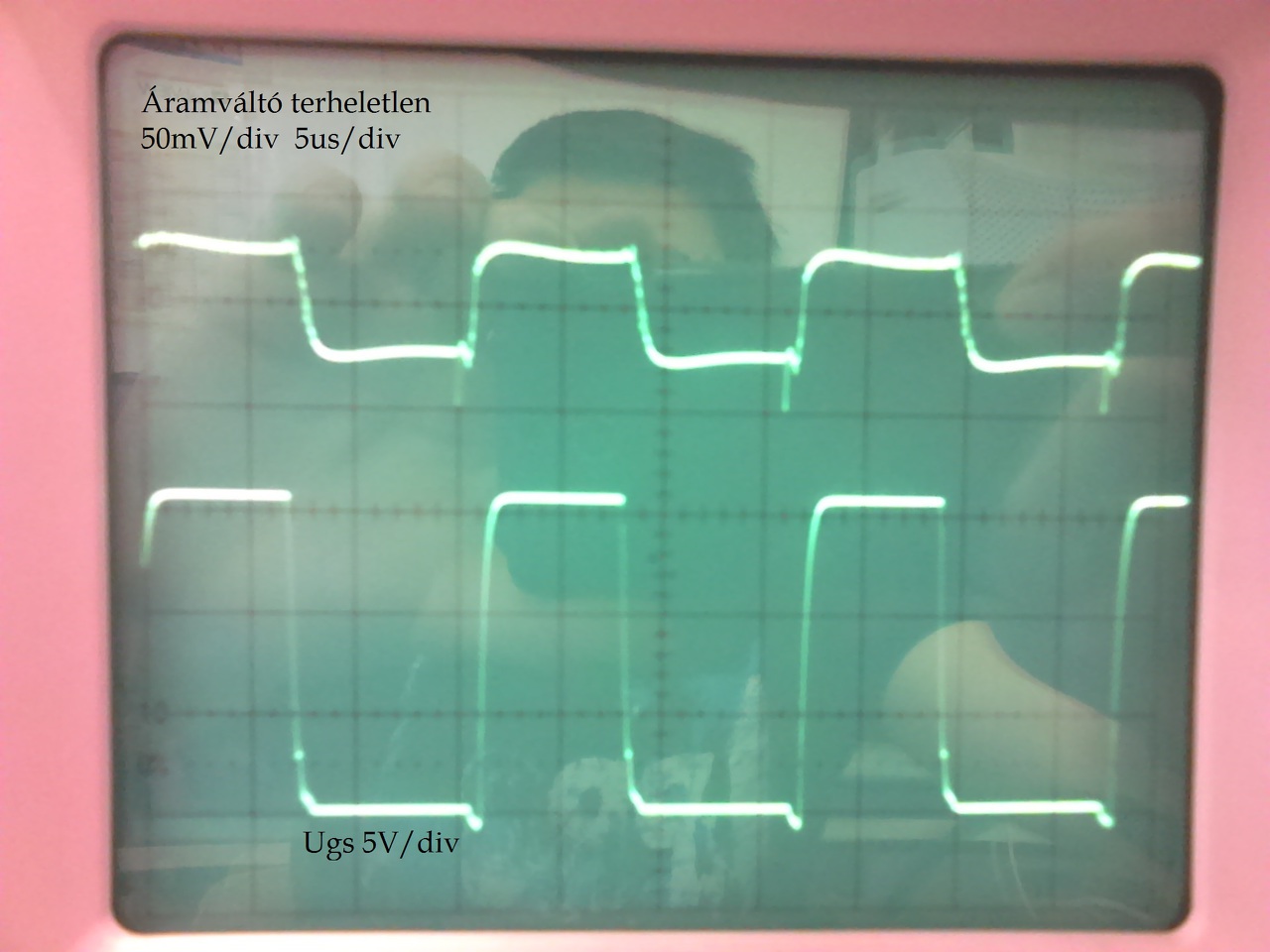

Üdv! A cimopata féle rezonáns tápot készítettem el. ezt
A trafó adatai: L mágnesező: 4.14 mH Lszórás: 68.8 uH Rezonáns kondi értéke: 94 nF Számolt rezonancia: 62.5 kHz A tápot sikerült rezonanciára állítani. (A névlegesnél 2-szer jobban leterheltem max feszültségig állítva a kimeneti feszültséget a kapcsoló frekivel.) Lenne pár kérdésem. A miller platót hogyan lehet eltüntetni a gate jelből? Valószínű, hogy nem 0v körül kapcsol ezért van ott. Próbáltam feljebb tekerni a kapcsoló frekit is de nem volt rá hatással. Adjak a trafónak egy kis légmagot.Most nincs benne. Az áramváltón terheletlen állapotba négyszöghöz hasonló jelet kaptam. Itt nem fűrész jel kéne hogy legyen? Felrakok pár képet a mért jelalakokról bocsánat a minőségért a telefon erre volt képes. Terhelt állapotban olyan 70 wattal terheltem. A végső beállításhoz szeretnék tippeket kérni. Előre is köszönöm a válaszokat.
Végül is megadtad a választ magadnak,igen rakj bele légrést,olyan 6-700uH között legyen vagy még mehetsz lejjebb is.Az áramváltó fettel be van kötve?Csak ha be van kötve lesz ott háromszög.Érdekes csak az egyik fetnél van hiba.Be raktad az áthidalást a kimenet és az ic 6 láb közé?Nálam akkor volt ilyen a jel mikor nem kötöttem össze.
A hozzászólás módosítva: Feb 16, 2015
Idézet: „A miller platót hogyan lehet eltüntetni a gate jelből?” Én bekapcsolásnál nem igen látok miller-pőlatót, vagy csak kicsit, így a cucc közel ZVS. A maradék kis bekapcsolási platót egy hajszálnyi (icipicipici) légréssel tudod eltüntetni. Kikapcsolásnál mindig lesz miller-plató, hiszen a MOSFETet úgy kapcsolod ki, hogy áram folyik át rajta, tehát áramot szakítasz meg. Egyébként minden tuti. Én áramváltót nem szoktam nézni, szerintem azzal sincs probléma. Túl sok légrést ne rakj bele, mert úgy túl gyors lesz a félhíd átmenete, ami megnöveli a zajt. Ez az 500ns átmenet nagyon tuti, 200ns alá ne gyorsítsd.
Köszi a gyors hozzászólásodat. Már megijedtem, hogy terheletlenül ilyen ronda a primer áram de ha azt mondod nem gond akkor nekem jó. A fetek nem melegszenek. Sima IR2153-at használok annak elvileg 1-1.2 uS a holtideje (lehet hogy jobbat fogtam ki?) A kimenet 2X12.5 voltra van tekerve. Üresjárat esetén 13 volton vannak, oldalanként 4 amperrel terhelve megy le 11.3 voltra.Ez így megfelelő ilyen táp esetén?
Mivel nincs visszacsatolás, így nincs szabályzás. Ha a rezonancaifrekvenciát belőtted, akkor az átviteli tényező 1, de ugye a primer puffer is esik, meg ugye vannak egyéb veszteségek is.
Én IR21531-akat használtam mindig, mert szerettem feljebb menni a frekivel. Ide elkell az 1200ns, mert ahogy nézed jó 400 ns míg teljesen kikapcsolj a MOSFETet, utána indul az 500ns-os átmenet. Ha váltanál, akkor a 600ns nem lenne elég, csakúgy ha a kikapcoslást gyorsítod (PNP tranyóval pl), meg kis lgéréssel goyrsabb félhíd átmentet lőssz be. Ha ennél jobba feszütlségtartzást szeretnél, akkor csak visszacsatolással fog menni.
