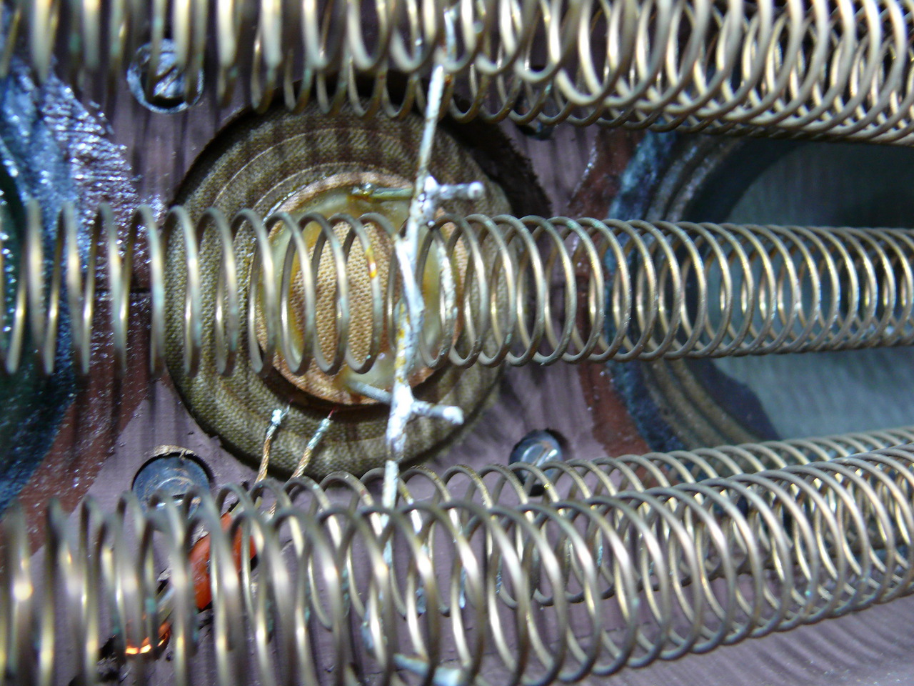

Most egy Orion AR 604 van soron, és ehhez kérnék egy kis segítséget. Az URH egység hiányzott belőle, amit egy bontásból megmaradt egységgel pótoltam (valamikor régebben volt szó róla, egy OIRT-ra átalakított példány). Viszont nem nagyon akar működni. A hullámváltó csúszkákat rendbe raktam, az összes AM sáv tökéletesen, üvöltve szól, de az URH-n még csak az alap sistergés sem hallatszik. Az ECC85-öt kicseréltem egy biztosan működőre, de semmi változás. Kapcsolási rajz alapján mértem, a fesz. választó 220V állásában az egyik anódján a 120V helyett 140V van, a másikon 112V helyett 70V, ez gyanús. Mi okozhatja?
![]() Előre is köszönöm.
Szerintem nem rezeg az oszcillátor.
Ha van szkópod, nézd meg URH állásban az ECH81 heptódarácsán, van-e váltófesz (10,7 MHz). Az, hogy miért nem rezeg, azt alkatrészméréssel kéne kideríteni. A kondikat zárlatra (trimmereket is) és kapacitásra. A két anód- és rácsellenállás értékét is meg kéne nézni, hogy stimmelnek-e. Aztán a csőaljzat jó-e, nincs-e korrodált forrasztás, érintkező, ilyesmi. Ezek alapdolgok ilyenkor.

Az oszcillátort rácsáram mérésével is ellenőrizheted, nem kell hozzá feltétlen szkóp.

Ma este volt egy kis időm foglalkozni vele. Átnéztem az URH dobozt és találtam benne egy furcsa, a kapcsolási rajzon nem szereplő kötést (képen jelöltem). Fényképről összehasonlítottam egy másikkal, abban sincs. Kikötöttem, így a feszültségek rendbejöttek, de nem kelt életre. Nézzétek el járatlanságomat, remélem, jól mértem az ECH81-en rácsáramot. A képen pirossal jelölve, 0,5-0,7 μA. Jó éjt! |
