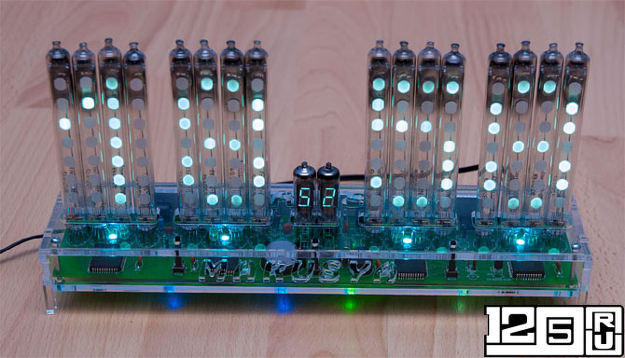

Sziasztok. Ilyen órát már csinált valaki? Ez sem néz ki rosszul! Elvileg ez is numitron.: IV-26.
Numitron clock IV-26
Nem ! Elvileg ez vfd .... A numitron kijelző izzószálas ,a vfd pedig vákuum fluoreszcens. Ez a cső az utóbbi kategóriába tartozik de jól néz ki az biztos !
A hozzászólás módosítva: Feb 3, 2015
Ez gyakorlatilag is VFD. Numitronok az IV-9, IV-10, IV-13, IV-14, IV-16, IV-19, IV-20-as csövek voltak. A listában megtalálható az előjel csövek is. Remélem nem hagytam ki egyet sem. De az óra valóban szép!
Gyakorlatilag egy 18 digites 7 szegmenses vfd kijelzős óra, a többi csak kódolás/dekódolás kérdése.
