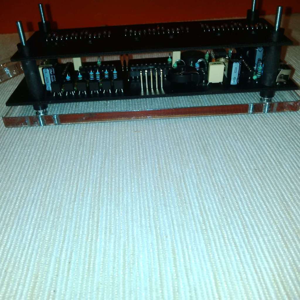

Én is belekezdtem a Numitron óra projektbe. Festett nyákkal dolgozok és felül-alul 5 mm-es plexi borítást fog kapni. Csatolok pár képet a jelenlegi állapotról. Remélem jövő héten már a működő verziót is fel tudom rakni. ![]()
Jól néz ki, bizony szép lesz kivilágítva. Grat.

Tényleg jól néz ki. A plexit Te csináltad? Én is plexit terveztem eredetileg, de több rétegben, és hát sok pénz lett volna. Ezért lett fából. Kíváncsi vagyok a végeredményre. Sok sikert hozzá!
Szia, dekoros csinálta a plexit lézeres vágóval. Itthoni eszközökkel nemhiszem, hogy lehetne ilyet csinálni sajnos.

Szia! Azt kell mondjam, gratulálok. Egyszerű és szép. Csupán egy személyes észrevétel. A felső plexi szépen meg van világítva, viszont az alsó szinte a homályba veszik. Lehet, hogy elférne az alsóba is 1-2 led.
De amúgy tényleg jó lett.
Szia, köszönöm az elismerő szavakat.
Szia. Tudod kívülállóként és utólagosan könnyű okosnak lenni. Nézd meg az én órámat, van kép róla itt feltöltve. Azt mit össze variáltam utólagosan, mire olyan lett ami tetszik nekem is, hiába is terveztem meg alaposan. Ez egy ilyen játék
