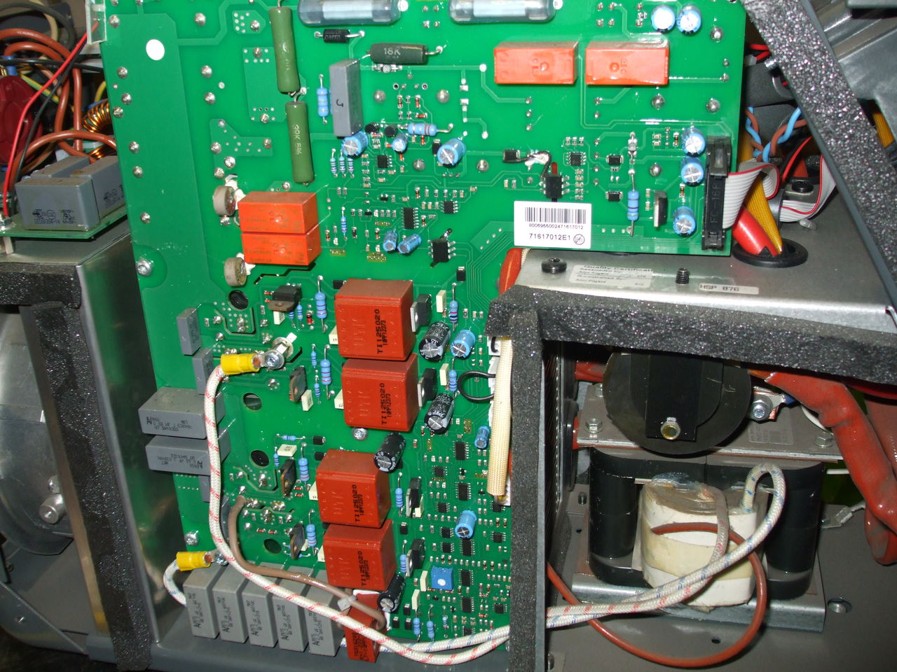

Egy újabb szépség került a műhelyembe. Migatronic PI250 AC/DC AWI gép. A hiba jelenség, hogy AWI módba, gyújtás van, viszont nem fog ívet. Pedig nem egy régi agyonhasznált gép. A panelon van szemmel látható hiba, de szerintem annyiból nem fogom megúszni. Vélemény? Egy-két kép, valakit hátha érdekel, hogy néz ki belül.
