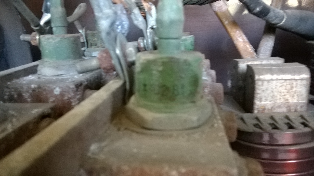

sziasztok lenne egy kb 300a .os co hegesztö ami állitolag 110 ampert ad le dioda csere után
kérdésem az lenne mekora teljesitményü dioda sor kell hogy meg legyen a 300amper és mi történik ha kisebb Amperost raktak bele és mi lessz ha sikerul nagyobb amperost belerakni mellékelnék képeket is a válaszokat elöre is köszönöm A hozzászólás módosítva: Márc 21, 2015
Ha csak diódát cseréltek, akkor valszín nincs jó érintkezés azoknál, vagy vmelyik szakadt is még. Hiányzik 1 vagy 2 fázis ezért. Ekkora ampernél olyan eloxidálódott csatlalkozásoknál nem csoda. Ha gyenge lenne vmelyik, attól még lejönne a 300 amper, de eldurranna rövid idő alatt. Ki kell kötni mindegyiknek egyik kivezetését és megmérni, jók-e még. A hozzászólás módosítva: Márc 21, 2015
szoval ha ezek alacsonyabb amperesek mint a trafo áramerösége akkor is le adják a 300 ampert csak tönkre mennek? igen azt én is néztem elég cefetül néznek ki ezek a diodák talán csak az lessz a gondja!Ha mégsem akkor még mi jöhet szoba mert a trafot ahogy néztem nem tünik egy szét éget valaminek meg gyári is.
Miért lettek kicserélve a diódák? Ha alacsonyabb amperesek, talán a méreten is meglátod, ha van régi is. Gyengébbet nem szabad bent hagyni.
Át kell nézni minden csatlakozást, mert aki kicserélte a diódákat, ezzel tuti nem foglalkozott. A fázisfeszültségeket se ártana lemérni a szekunder oldalon, de nem multiméterrel, ha lehet.. Csakis vmi megfelelő feszültségű izzóval és azon mérve. Ha ott nincs rendben, akkor mágneskapcsló, stb.. a primer oldalon. Nem nehéz dolog ez, csak a súlya..
sajnos nem tudom miért lettek kicserélve most készülök megvásárolni nem tudom mit tegyek de szerintem elég jo árban 50000ft hozzá jutnék komplett csak állitolag 4mm-nél vastagabb anyagot nem igazán jol hegeszt ez pedig kevés egy ekkora géptől
Ennyi pénzért csak megengedik, hogy jobban megnézd és legalább azt letisztázd, mit kell tudnia. A 300 amperhez a 110 azért messze van. Próbáltasd ki úgy, hogy 200-nak ki kelljen jönni belőle, aztán kiderül, bedöglik-e helyben vagy bírja.
igen korektnek tünnek csak én nem vagyok nem vagyok toppon ebben a témában
ezek vannak bent
Az első számokat próbáld majd lenézni, ha semmi, akkor tolómérő legalább..
Messziről egyformának tűnnek, de az egy dolog. A lehetséges kontakthibákat nehéz lesz ott megnézned. A hozzászólás módosítva: Márc 21, 2015
