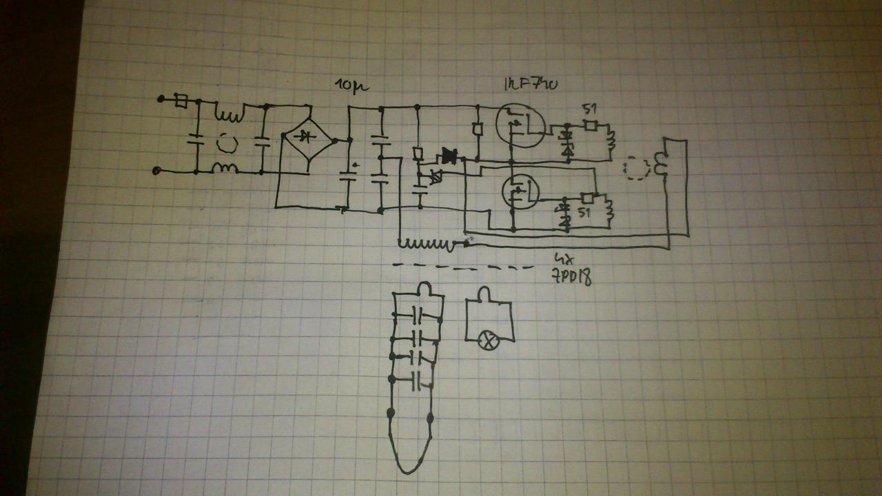

(#) GPeti1977 hozzászólása Márc 6, 2015 /
Építettem egy inverteres pillanat pákát. Sajnos minden részletre nem emlékszem de kis gyakorlattal, után építhető. A kapcsolás leginkább a Skori féle 20 amperes tápra hasonlít azzal a különbséggel hogy a szekunder tekercs 1 menetes (lehet 2 kellene), illetve kondenzátor terhelés is van rajta (körülbelül 20darab 1 µF smd kerámia) hogy a hegy induktivitását kompenzálja, illetve még egy szekunder az izzóhoz.
Bővebben: Skori 20A táp.
Esetleg a túláram védelem is elhagyható, a transzformátor bontott PC trafó.
Az építésnél figyelembe kell venni a primer hálózati részt biztonságosan az ide szabályok betartásával szigeteljük el a szekunder részről.
Az ebay-en kapható 12V os halogén lámpa meghajtó is esetleg a szekunder kisebb menetszámra áttekerésével megfelelő keresztmetszet mellett erre a célra is jó lenne.
Előnye a kis súly.
Addig néhány kép:

(#) BlackForce válasza GPeti1977 hozzászólására (») Márc 6, 2015 /
Üdv mindenkinek!
Engem is nagyon érdekelne egy számitógépből kibányászott (könnyedén hozzáférhető mindenki részére) trafóval épiteni egy 250W körüli inverteres pillanatforrasztó épitése,mivel manapság elég nagy gond kiforrasztani egy-egy nagy elkót,fettet,igbt-t stb. ahol nagy panelvezeték van,na meg persze ez a modern "ólommentes" cinezés se piskóta.Főleg a becsületesebb tappancsokta létezhetetlen kiforrasztani(esetleg két pillanatforrasztó+ egy segitő).
(#) GPeti1977 válasza BlackForce hozzászólására (») Márc 6, 2015 /
Az enyém kis teljesítményű lett, ha nagy teljesítményt sikerül megoldani akkor ott már valami egyszerű módszerrel a hőmérsékletet is szabályozni kellene valami egyszerű fizikai elv alapján.

(#) GPeti1977 válasza mark.budai hozzászólására (») Márc 7, 2015 /
Rövidebbre vágtam a hegyet így sokkal jobb lett.
(#) (Felhasználó 46585) válasza GPeti1977 hozzászólására (») Márc 7, 2015 / 1
A szekunderfeszültségen ( áramon ) látszik, hogy nagyon nagy a trafó szórási induktivitása. Ez olyan, mintha szinte csak ez a fojtó korlátozná az áramot ( Ezért háromszöges. ) Próbálj meg kisebb szórású trafót tekerni. A szekunder valószínű jó egy menetnek, de ez több tekercsből álljon, mint a csöves erősítők szekundere. Feltekersz mondjuk 1/3-ad primert, utána teszel egy menet szekundert. Ez legyen vékony rézszalag. Utána még 1/3-ad primer, megint egy menet rézszalag, aztán megint 1/3-ad primer és esetleg még egy szekunder. Ha kész, a szekundereket párhuzamosan kötöd. A kis szórási induktivitás megvalósításának az a lényege, hogy minél inkább közös térben helyezkedjen el a két tekercs. Tehát, így is lehet osztott tekercselést csinálni.
Azt is tudni kell, hogy miután viszonylag magas a működési frekvencia, már az is sokat számít, hogy a "forrasztóhegynek" mekkora az induktivitása. Ebből a szempontból ez a megoldás elég szerencsétlen, de nem hiszem, hogy van más. Olyannak kellene lennie, hogy elindul a drót, aztán hajlik visszafelé és egészen egymás mellett megy a két szár. Így lerontják egymás mágneses terét, tehát nagyon kicsi lehet az induktivitása. Talán valamilyen másfajta befogószerkezet kellene, ahol a drót végek közelebb vannak egymáshoz. Persze lehetne egy koaxiális cső is, csak arra nehéz rátenni a drótot...
Ha máskép nem akar menni, akkor tényleg inkább két menet kellene. Ezzel kisebb lehet a szórás és nagyobb a feszültség, ami az áramot hajtja.
Nekem az is gyanús, hogy ez azért jóval nagyobb frekin megy, mint az 50 Hz-es változat. Forrasztásnál nem lehet gond, hogy a mágneses tér megszórja az alkatrészeket? A nagyobb frekin mégiscsak jobban antennaként működnek a forrasztandó alkatrészek, fóliák.
A kondi jó lenne, de lehet, hogy olyan sok kell, hogy nem fér be a dobozba.

(#) GPeti1977 válasza (Felhasználó 46585) hozzászólására (») Márc 7, 2015 /
Itt ennél az egyszerű kapcsolásnál sokkal nagyobb sárkányság van, nem tettem semmit csak a páka hegyből levágtam néhány mm-t, most jobban melegszik de a jelalak teljesen megváltozott rajta( a szkópba meg kellene írni az effektív érték mérését).
A szorosabb csatoláson gondolkodtam de az 1 menetes kb 100 réz szálból álló szekunder tekercset nehéz kivezetni ha felette van még primer. Kondik vannak benne, kb 20 x 1 uF, azért kellett ilyen sok mert nagyobb kapacitású kevesebb darab elégett volna.
Most a kimeneten egy RLC kör van, aminél sikerült nagyjából a kondikkal behangolnod a kétszeres frekvenciára a kiemelését. Ezért változott meg a feszültség alakja. Ez nyilván jobb, mint előzőleg. De azzal, hogy levágtál a drótból, csökkentetted is az induktivitását. Nem igazán tartom jó megoldásnak, mert nagyon fog változni minden a drót hosszától. És azért ez nem mikrohullámú technika, nem szabadna ennyire érzékenynek lennie.
Én más gondot is látok, azzal, hogy áramvisszacsatolás van az inverterben, a frekvencia függeni fog a terheléstől. Ezzel mindjárt az áram is függ tőle. A hosszabb heggyel 7 us volt a periódusidő, most meg 12,5 us. Szerintem, egy sima feszültség visszacsatolás jobb lenne, kevésbé érzékeny a terhelésre. Innen lehet ragozni a kérdést, mert ugye most FET van benne, és a gatemeghajtás teljesítményt igényel, ott vannak a zenerek, amik melegednek. Ha sima BJT van benne, akkor kisebb fesz is elég, ilyen probléma nincsen. Igazából akkor lenne egyszerű, ha PNP/NPN tranyókat használnál, akkor egy darab bázistekercs is elég. FET-tel is megy ez a dolog, de a zenerek akkor is kellenek.
Miért olyan probléma megtekerni egy ilyen trafót? A csévetest egyik oldalára kihozod a primereket, a másik oldalára meg a szekundereket. Nem kell bele litze utánzat, a lemez bőven elég.
Most viszont elmélelig akkor nem túl jó a páka de használható. A gond az vele hogy magában eléggé felmelegszik de ha nagy felületű forrszemet akarok vele forrasztani akkor egyből vissza is hűl.
Biztos lehet ilyesmit csinálni, de az az igazság, ha nagyobb teljesítményre van szükségem, akkor előveszem a gáz pákát. Ez hihetetlenül jó, öngyújtó utántöltő palackról szoktam járatni és még a 25 kvadrátos drótokat is meg tudom vele forrasztani. ( Elsősorban műterhelések, provizor bekötésekhez használom. ) Ha meg még nagyobb teljesítmény kell, akkor van néhány békebeli koblim. E felett a 11 kilós gázpalack van, disznópörzsölővel a végén. De azzal vízvezetékhez szoktam forrasztani a rézcsöveket.
A kattogós Weller is úgy működik, hogy Curie pont és, hogy ne akarjon olyan gyorsan kihűlni, nagyobb vég van hozzá és mondjuk 200 W-os. Ezen a fórumon láttam valakitől, hogy az elégett Weller végből levágta a mágneses fejet és azt használta egyéb, sokkal olcsóbb végekhez. Azzal esetleg lehetne valamit operálni. De már nagyon bonyolult lesz. A pillanatpákában pont az a jó, hogy hihetetlenül egyszerű. Ha ez kombinálva lenne hőfokszabályozóval, hát jó lenne, de sokkal vastagabb drót kell végnek, hogy azért legyen neki egy kis hőkapacitása. És akkor lassan eljutunk a fűtőszálas Wellerhez...
