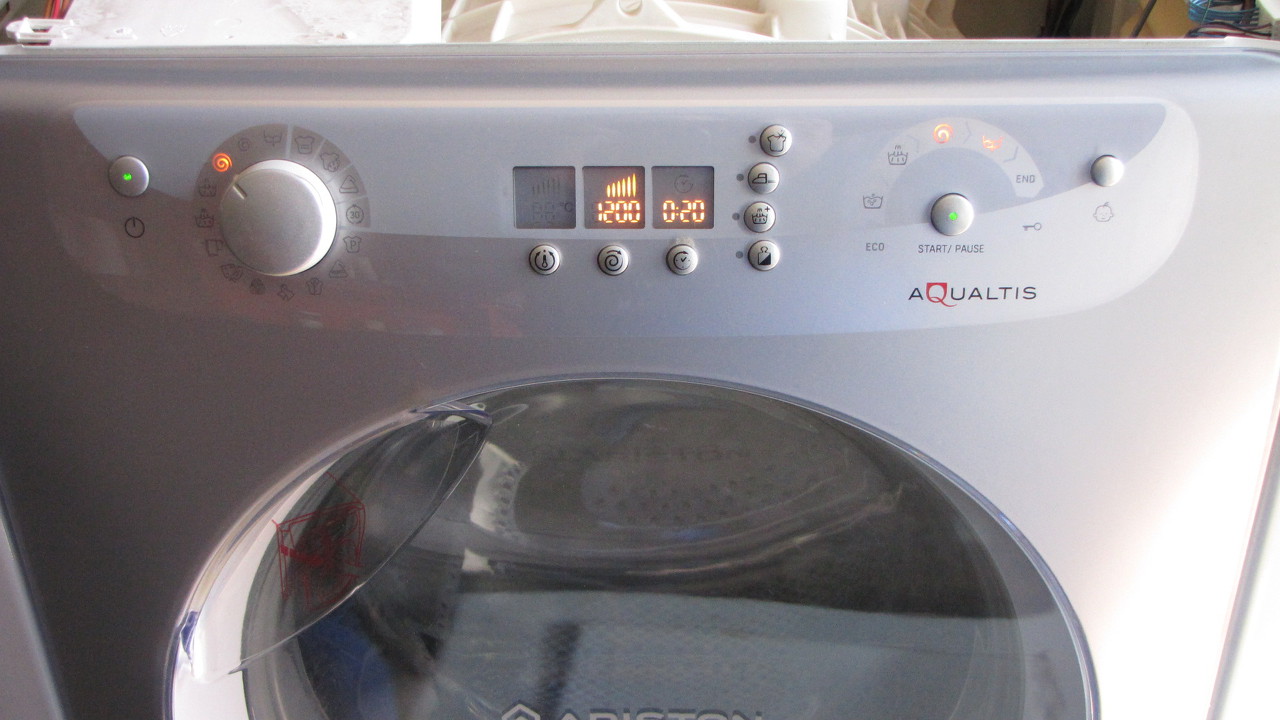

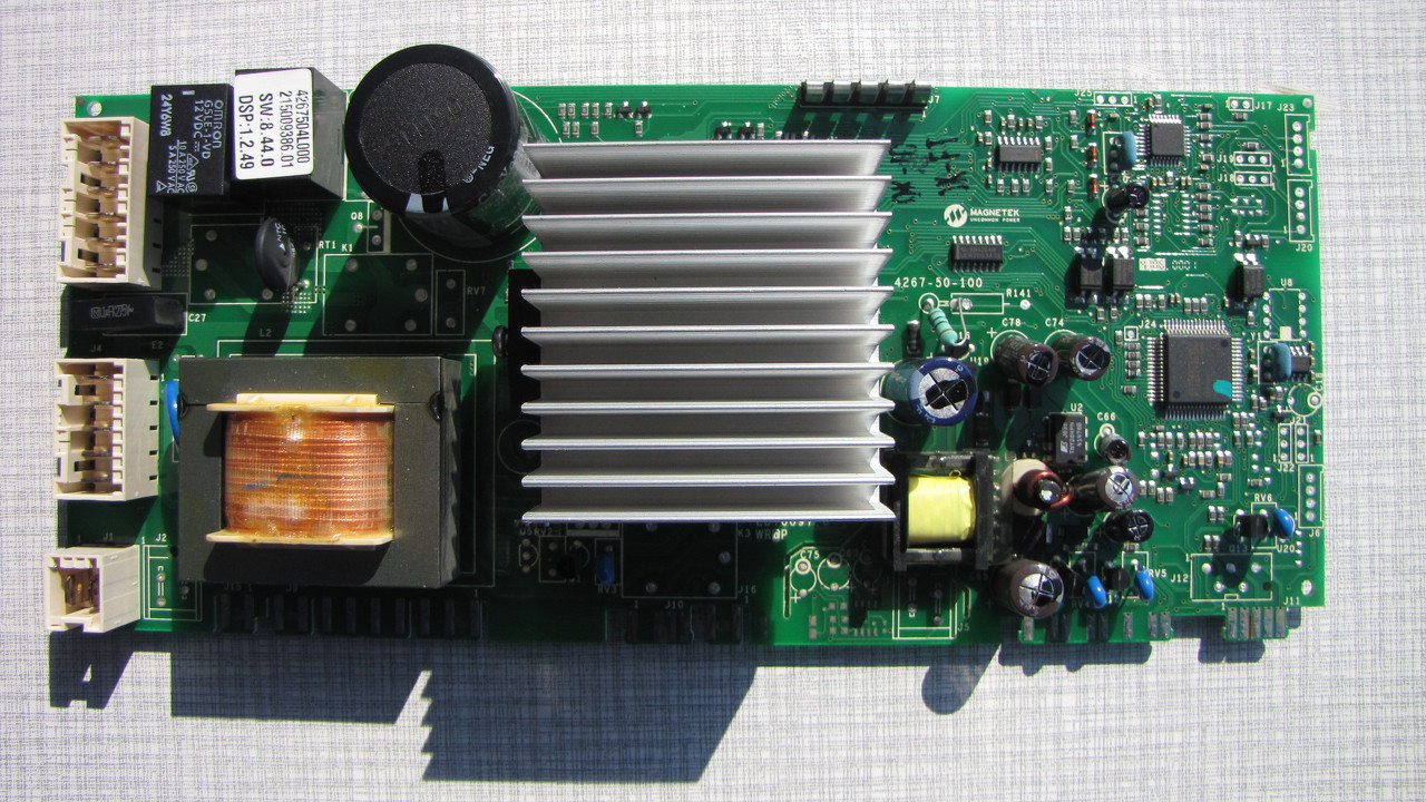

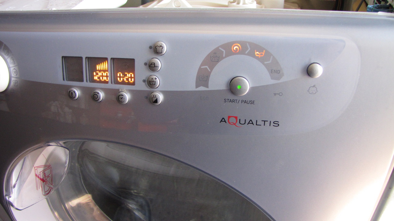

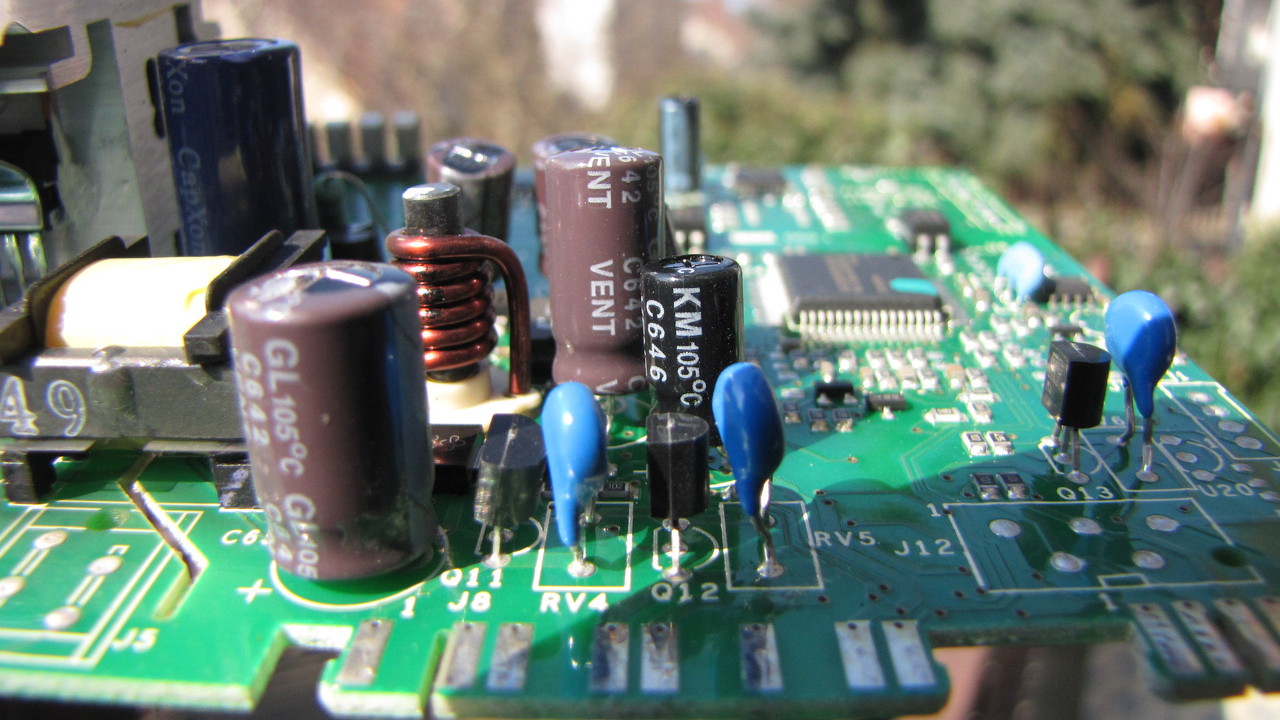

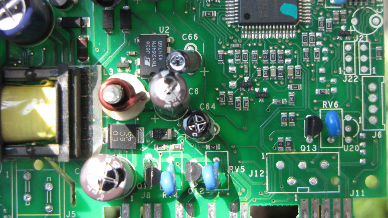

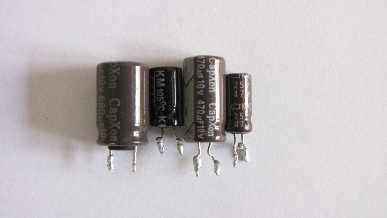

Kedves Szakik!
Van egy Ariston Aqualtis mosógépem,ami az alábbi hibát produkálja:Bekapcsoláskor a panel kijelzőjén a programokat be lehet állítani,de a mosást nem indítja el és start nyomásakor lassan villog a start LED-je.Az ajtó sem záródik.Mikor rövidre zártam az ajtózár kapcsolóját,akkor a panelon lévő piros lakat jel világított,de akkor sem indult el.A fűtőszál jó.
A motor aszinkron,inverteres vezérléssel.
Átnéztem a panelt,de égésnyomot nem találtam.Viszont van két gyanús elektrolit kondi,aminek egy kicsit púpos a teteje.A képeken elöl látható az egyik,a másik pedig a C6-os.Holnap ha kapok,akkor kicserélem mindegyiket.
Ki tudja mit jelent,mikor a start zöld LED-je villog?Elég lesz vajon a két kondi cseréje?

(#) g1rdon válasza Tityi hozzászólására (») Márc 9, 2015 /
Szerintem az nem "kicsit púpos", hanem már ki is nyíltak (mintha látnék elektrolitnyomot a C6 körül, de pont rossz a fókusz). Bátran cserélj ki minden elkót.
Nem hiszem, hogy a villogó start LED-nek lenne hibakód-jelentése (kulcsszó hiszem), mert ha hibát szeretne kommunikálni, arra van egy csomó egy szál LED-nél alkalmasabb kijelzője is. Itt van valami elég általánosnak tűnő hibalehetőségjegyzék, ebben nem látok hasonlót.
(#) Tityi válasza g1rdon hozzászólására (») Márc 9, 2015 /
Szia! Köszönöm a tanácsodat!Bátran kicserélem mindegyiket!Valóban,én sem igazán találtam a hiba táblázatban hasonlót.
(#) maszek0005 válasza Tityi hozzászólására (») Márc 9, 2015 /
Szia Tityi! A Fotók alapján, a két elkó, a tápegység IC. primér körében van. Az elkók környékén nézd még át a diódákat is meg van egy zenner dióda is ott. Engem a zenner már szívatott meg. Műszerrel mérve jónak mutatkozott, de az éles helyzetben nem müködött rendesen. Tápfeszt mindenképp ellenőrizz. 12 V- ot és 5 V- ot is. Lehet, hogy zenner csere után, Neked is müködni fog. Tisztelettel: Jani.
(#) Tityi válasza maszek0005 hozzászólására (») Márc 9, 2015 /
Szia Jani! Az ED 6C zenner diódára gondolsz?Érdemes lenne azt is kicserélni a kondikkal együtt?Hol kell mérnem az 5V-ot és a 12V-ot?Gndolom ezt úgy szokták,hogy mindent lekötnek a panelról és csak a 230V-ot adják rá.

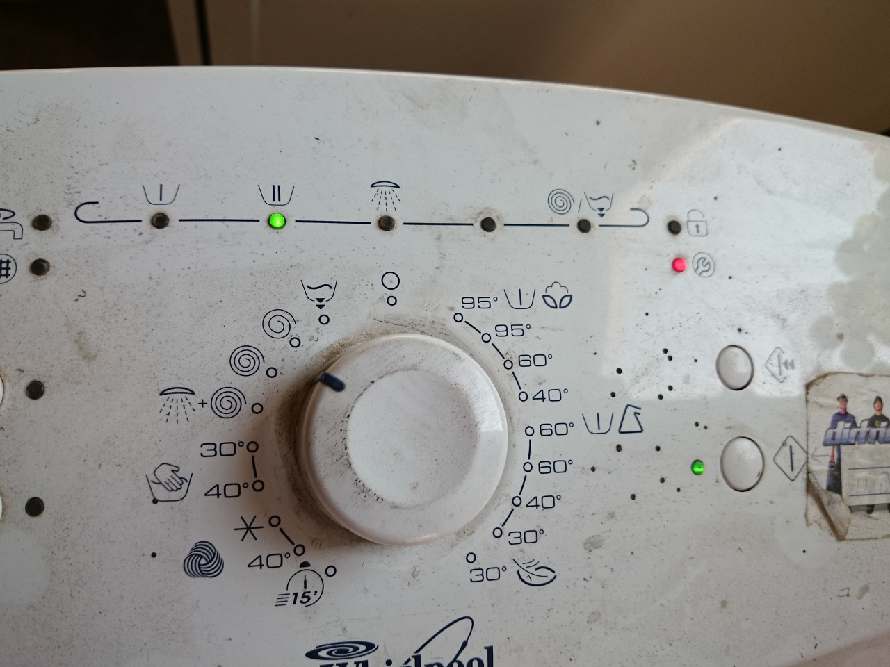

(#) zoltantorok90 hozzászólása Márc 9, 2015 /
Adott egy whirlpool awe 2519 es típúsú mosógép ami a képen látható módon kiáll hibára(start gomb villog) miután párszor megforgatta a dobot és megmozgatja a szivattyút. Hibásan alkatrészként vettem magamhoz, de szeretnék a végére járni, hogy javítható e vezérlő panel csere nélkül.
A hozzáértő segítőkész válaszokat előre is köszönöm.

(#) palko0125 válasza zoltantorok90 hozzászólására (») Márc 10, 2015 /
Ez fűtőbetét hiba. Vagy szakadt, vagy testzárlatos.
Fűtőbetét csere után menni fog!
Üdv, Palkó.
(#) Tityi hozzászólása Márc 10, 2015 /
Kedves Szakik!
Kicseréltem a képen is látható 4db elektrolit kondenzátort,mert műszerrel mérve fele volt a kapacitásuk az eredeti értékükhöz képest.Megmértem a környék diódáit,zéner diódáit,azok jók.Így csere után tökéletesen zárja az ajtót és indul.A zöld LED csak azért villog,mert azzal jelzi,hogy startra kész.
Köszönöm mindenki segítségét!

(#) zoltantorok90 válasza palko0125 hozzászólására (») Márc 10, 2015 /
Most megnéztem a fűtőbetétet, nem produkált semmilyen ellenállast, kikötöttem, rátettem egy izzót a csatira és el is indult a centizés (korábban ugye annál is kiállt hibára) úgyhogy nagyon szépen köszönöm a segítséget, hasznos volt. Jövök egybsörrel tisztelt palko0125
