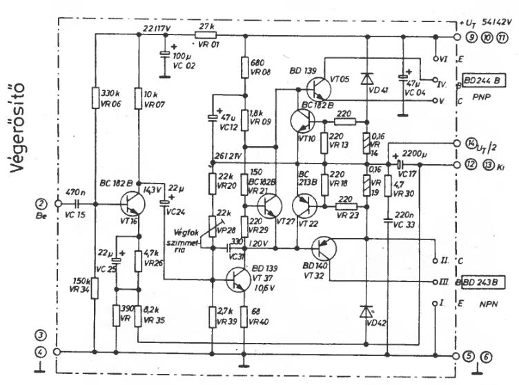

A segítségeteket szeretném kérni, hozzám került egy videoton ra6380s természetesen hibásan , végfokpanel valami oknál fogva feladta a harcot. A végfokpaneleket a képen látható módon találtam meg a készülékben , valaki tudna segíteni az alkatrészek pótlásában ? Nem szakértő vagyok , sokat nemértek hozzá tehát emberi nyelven várnám a válaszokat ![]() A hozzászólás módosítva: Márc 11, 2015
VR08,VR09,VR14,VR11,VT10,VT05,VT27,VR30,VR13,VR18,VR29,VR21,VC12,VR19,VT32,VT22,VR23. Eze a helye üresek .. Esetleg valaki tudná , hogy melyibe mi is való ?
Szia! Téma képeit nézted? Bővebben: Link
