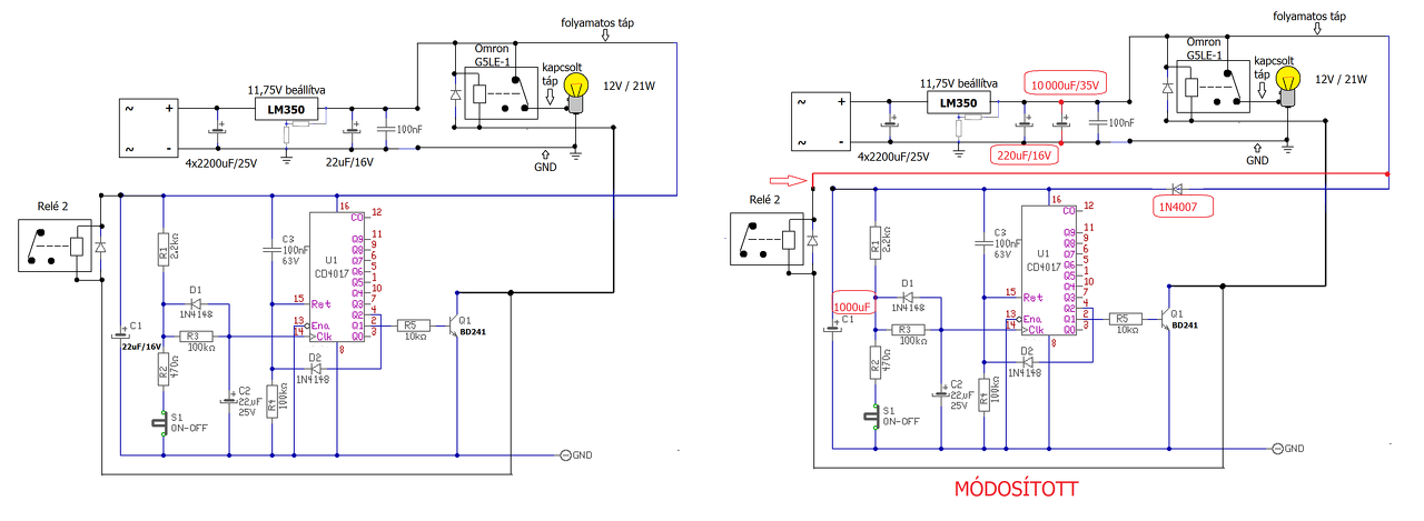

Szia! Jó lesz ez a Schottky cucc. A 12V tápot LM350-el 11,75V-ra lőttem be terheletlenül, 11,54V/1,13A; 11,45V/1,62A; 11,16V/2,2A és még 2,4A-nél is megvan 10,8V, ami még elég a működéshez, minden esetre a sima diódákkal már 1A-nál leesne 11V-ra...
A kész tápot beépítettem (a jobb oldali nagy trafó): Bővebben: Link

(#) zoka válasza proli007 hozzászólására (») Márc 13, 2015 /
Szia! megépítettem EZT a kis indító áramkört, arról a tápról kapja a tápfeszültségét, aminek a kimenetét relével tudja be/ki kapcsolni. (BD241-el kapcsol két relét is). Terhelés nélkül nem volt gond, de, ha egy autóizzó van a relé után kötve (21W), akkor az indítás pillanatában kattan a relé, és "lenullázza" az áramkört, de nem bír bekapcsolni. Rájöttem, hogy az izzónak nagy az indítási árama, ezért a kis indító áramkör "alól kirántja a talajt" elvonja a tápját, és nem fog indítani. Ekkor a következőről ment: a táp 12V 3,33A 40VA, diódahíd 4db 8A Schottky, puffer 8800uF, stab LM350 beállítva 11,75V-ra, LM350 után 22µF kondi. Az indító áramkörben 220µF kondi.
Megpróbáltam 10000µF-et benyomtam a puffer mellé, de semmi, ezért kivettem... Megnöveltem az indító kondiját a paneljén 220µF-ről 1000-re, és egy diódán keresztül kötöm a tápba, hogy a táp ne tudja elvonni az indító áramkörtől a "már odaadott" tápot ( jól gondolom ?). Ekkor elindította az izzót, de olyan éppenhogy kerregve kattant be a két relé. Ezután fogtam a 10000µF-et betettem az LM350 kimenetére, és így értem el azt, hogy pöccre indul nagy indítási áramú terhelés alatt is. (Például a relé után kötöttem egy 10000µF-os kondit, ami lazán megakadályozta az indítást, de a módosítások után egyszerre indul, simán feltölti.)

(#) proli007 válasza zoka hozzászólására (») Márc 13, 2015 /
Hello! Miket nem művelsz?.. De sok magyarázat helyett lerajzolhattad volna.
A 21W-os izzó névleges áramfelvétele, 1,75A. De induláskor ennem akár 5..10-szerese is lehet. Simán letérdel rá a 350-es.
Ha ekkora tranziensek vannak a tápon, akkor az IC tápját egy diódával le kellet volna választani és a C1 kondit megnövelni. Gondoskodni, hogy ne legyen földhurok a GND oldalon.
Mikor már működött, akkor a relé is várhatóan attól berregett, hogy nagy volt a szűretlenség.. Kondikat pedig kontaktusokkal nem kapcsolunk, mert az rövid úton eleszi a kapcsoló eszközt.
Szia! Akkor inkább lerajzoltam... Hú, jó sok áramot vesz fel akkor. Egyébként nem izzót fogok vele kapcsolgatni, csak szerettem volna tesztelni. Így nehéz előre meghatározni, de összesen kb. 1000 vagy 2000µF-et fog tölteni a relé kapcsolása után (ahol most az izzó van). De azért nem baj ha lazán indítja. A kép jobb oldalán a módosítás, az IC panelja diódával leválasztva, kondija megnövelve 1000µF-re, a második relé nem az IC paneljéről kapja a pozitívot, hanem a tápról. A tápban további 10000µF a stab IC után. Mindezek hatására röhögve bekapcsolja a kérdéses izzót is, sőt még egy 12V 50W halogén izzót is beröffentett, bár ekkor már kerregett a relé amíg bemelegedett. De a valós körülmény majd max 2A áram lesz és 2000µF amit hirtelen tölteni kell, úgyhogy szerintem most bőven túl van méretezve.

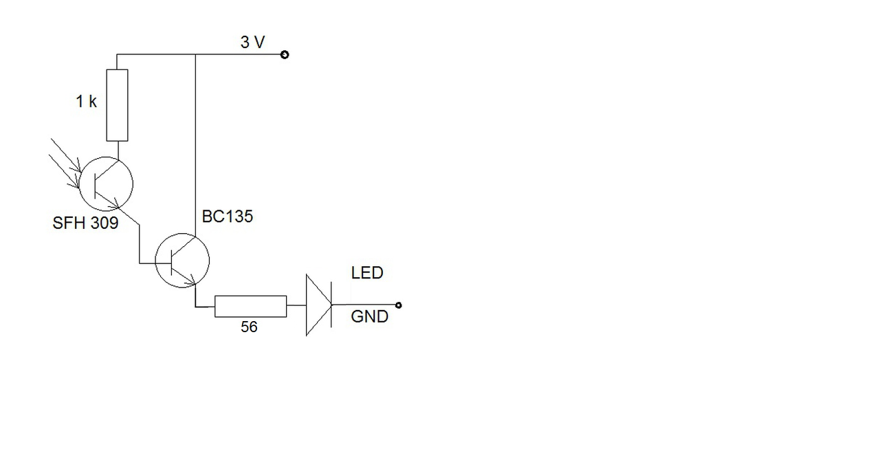

(#) pisti hozzászólása Márc 13, 2015 /
Megépítettem a rajzon lévő kapcsolást és már a fototranzisztor előtti 1 K ellenállást 250 K-ra cseréltem, de a LED még mindig világít halványan (piros emelt fényű 3mm) még akkor is, ha letakarom.

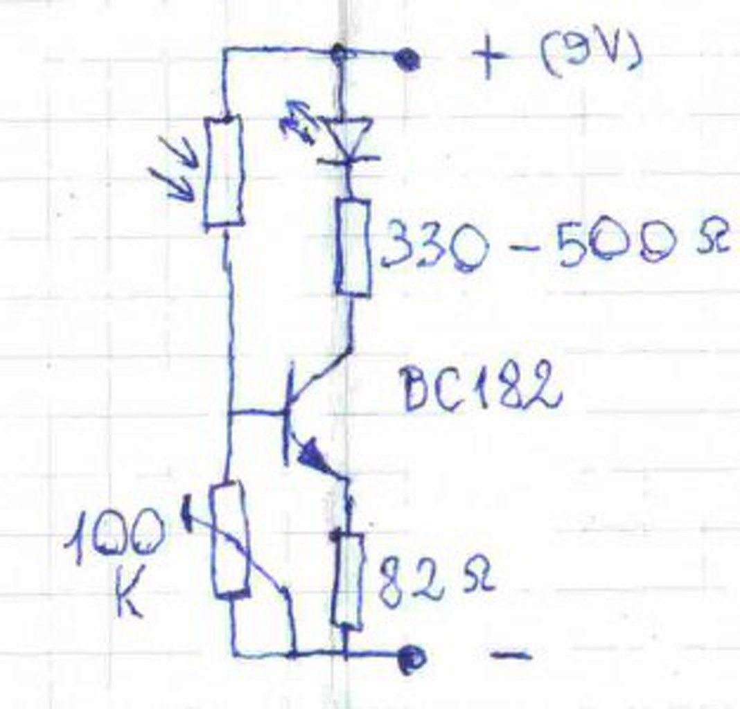

(#) koncsik03 válasza pisti hozzászólására (») Márc 13, 2015 /
Lehet valamit elkötöttél, de én az alábbi rajzot javaslom. Nekem bevált.

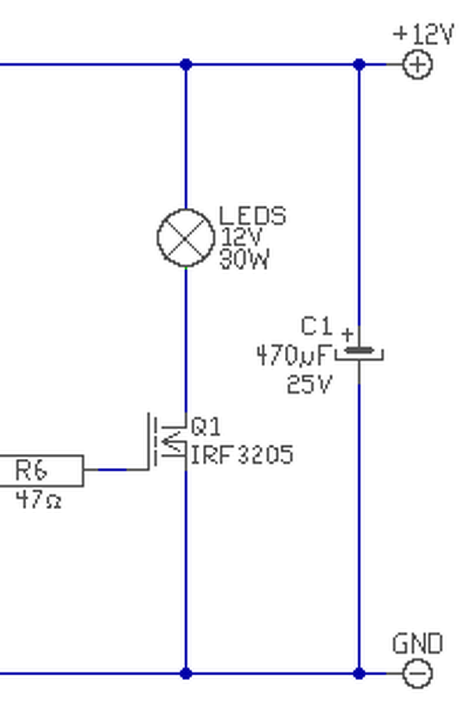

(#) szarkazsolt hozzászólása Márc 13, 2015 /
Segítség kellene: Van egy "gyári" mozgásérzékelőm ami 12V-os relét húz be mozgásra.
De nagyon idegesít, hogy csendben nagyot kattan, szeretném ezt lecserélni, vettem is egy irf3205 vezérlőt, de sajnos most vettem észre, hogy a mozgásérzékelő reléjén a +12 állandó és a -12 van megszakítva. Az irf3205 viszont pont +12 volt vezérlést igényelne. Át lehet ezt "fordítani" valahogy ?
Nagyon köszönöm a segítséget!
