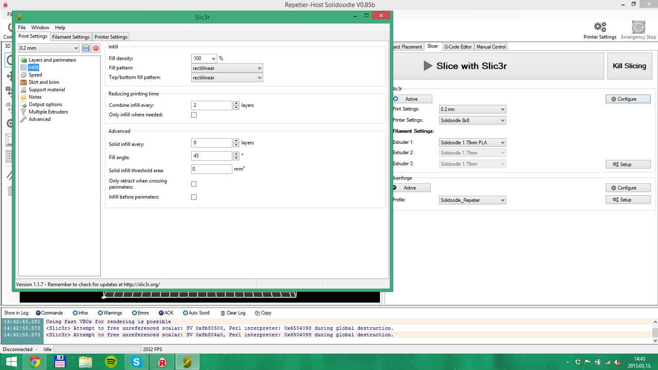

Egyébként a Cura is szebben nyomtat a Repetier-nél. Screenshot jöhet ![]()
Nekem a Cura borzalmas volt, szétrázta a gépet. Itt van minden beállításom
Nem tudom, nálam az alapbeállítás volt
