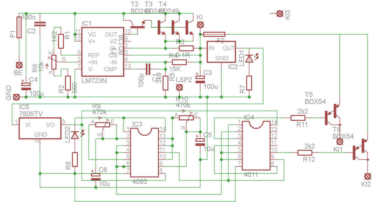

(#) MWatt hozzászólása Márc 13, 2015 /
Üdv mindenkinek.
Egy kis segitségre szorulnék tervezés terén. Azokhoz fordulnék akik joval több tudásal rendelkeznek mint én. A problémám az lenne, hogy megépitetem én is a misi93 által közlétet kapcsolást ami sikeresen sikerült. A megépités célja az volt, hogy az egyik kamionos ismerősőm megkért, hogy szereljek valami ledes dolgokat a kamionjára, egyszóval ledtunningolás. A félig elhasználodott ködlámpákal kezdtem amikbe beleépitetem 240-240drb 5 mm fehér ledet. Az elképzelés az az, egyaránt lehesen használni fojamatosan ködlámpa helyet is és a misi93 által megosztot kapcsolás alapján is lehesen használni.
Már napok ota kinlodok a megtervezésével de ma eljutotam ahoz a ponthoz amikor is a segitségeteket kérném. Elöre is megköszöném a segitségeteket és misi93-nak is a megosztását amivel nagyon sokat segitet eddig.
Megosztom amire jutotam és miböl indultam el. Várom a segitséget és a kritikát egyaránt.
A hozzászólás módosítva: Márc 13, 2015
(#) proli007 válasza MWatt hozzászólására (») Márc 14, 2015 /
Hello! Ebben több a hiba, mint a "jó dolog"..
- Minek három stabilizátor?
- Miért kellene a Led-ek tápját stabilizálni? Mikor járhatnak a 24V-ról is ellenállással, vagy akár áramgenerátorral. (Mellesleg a Led-ek kapcsolását - áramigényét nem közölted.)
- A CMOS-nak nem kell feltétlen 5V-ról üzemelni. De ha a végfok PNP tranyóit ha a CMOS közvetlen hajtja meg, akkor az emitterük nem lehet magasabb feszültségen, mint a CMOS tápja.
- Led1 és Led2 fordítva van bekötve. IC1a (ami nálad IC3) ütemadó kapcsolása nem jó. (Lábak össze vissza vannak kötve az elvi rajzhoz képest.) De az IC-nek tápja sincs, mert hiányzik egy pötty.
- Egyébként sem értem, miért kell az IC nézeti képének szerepelni egy áramköri tervben. Így lehet a legkönnyebben hibát elkövetni, mert maga a kapcsolás így sokkal nehezebben "olvasható". Vagy is elvi hibát kideríteni, mert ahhoz tudni kell a tok kapuinak bekötését. Nem beszélve a módisításról, ami nyák tervezés közben esetleg célszerű. Hiszen minden kapu ekvivalens így szabadon cserélhető, mint ahogy a NAND két bementi lába is..
(#) MWatt válasza proli007 hozzászólására (») Márc 14, 2015 /
Hello. Kösz az észrevételed és a tanácsaid. A hibáim egy részével szembesültem a gyakorlatban párat belátok most, hogy olvasom a valaszod. A ledeknek nem tudtam pontosan megmérnem a fogyasztását mert nem volt stabil 24v, viszont utána néztem, hogy 25mA áramfelvételt adnak meg e tipusnak. Eböl számitásom szerint 8 ledet kötötem sorosan, hogy 3V x 8drb az kiadja a 24 voltot és a 8-as soros kötésekböl harmincat kötötem párhuzamosan (abbol az okbol kifojolag mert éppen anyi helyet foglaltak el a ledek amenyi a rendelkezésemre ált) igy 25mA x 30 ledsor = 750mA, de ha tévednék javits ki légyszives. Az IC3 hibájara rájotem a gyakorlatban, sajnos a nyákot igy kiviteleztem de viszont miután kijavitotam az áramkör müködöt.
Jelenleg ott vagyok megakadva, hogy a misi93 által közétet kapcsolást nem tudom ugy áttervezni, hogy 24v-ra megépitet ledes kapcsolásomat vezérelje.

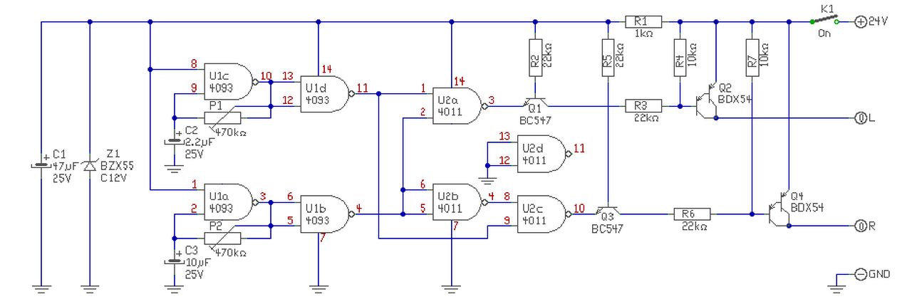

(#) proli007 válasza MWatt hozzászólására (») Márc 15, 2015 /
- Hogy 24V-ot kapcsoljon, az nem egy nagy probléma lerajzoltam, hogy érthető legyen. Tápnak bőven megfelel egy 1kohm és egy zéner dióda. Nem kell ide mindenféle trükk. Az illesztést is meg lehet oldani egy tranyóval, csak közös bázisú kapcsolást kell alkalmazni. (Az nem fordít fázis, és illeszti is a 24V-ra. Sőt szerintem elég egyszerűen bele is barkácsolható a meglévő kapcsolásodba.
- A Led-ek viszont nem szerencsések. Mert a Led nem lámpa, áramot kellene rajta állandó értéken tartani. Ha több van párhuzamosan, akkor ellenállás korlátozás a célszerű megoldás, de a feszültséget viszont stabilizálni kellett volna. Ha 8 van sorba, akkor már nincs feszültség az ellenállásra (amit egyébként stílusosan áganként kellett volna beiktatni). Az aksi feszültsége változik 24V..29V között. Bár ha jár a motor, többnyire 29V körül van az aksi. Ezen az értéken sem haladhatná meg az áram a 25mA-t. De sima párhuzamos kötésnél kétséges az áram egyenletes eloszlása.. stb.

(#) proli007 válasza MWatt hozzászólására (») Márc 15, 2015 / 1
Ja, bocs a rajzot amit számodra készítettem, elfelejtettem csatolni.
Remélem így már boldogulsz.
(#) proli007 válasza proli007 hozzászólására (») Márc 15, 2015 /
A nyákon a BDX54-ek bekötése szerintem nem jó. Az eredeti tervhez sem stimmel. Kollektor a GND-n van, az emitter a kimenet..
(#) MWatt válasza proli007 hozzászólására (») Márc 15, 2015 /
Azt hiszem, hogy a kezdet kezdetén erre a kapcsolásra gondoltam, csak éppen az elektronikai ismereteim szegényesége miatt jutotam zsákucába.
A BDX54 tulajdonképpen BDX34B lenne, csak az EAGLE-ben nem volt más darlington tokozás, de gondolom ez nem befolyásolja a müködését, mivel megnéztem az adatlapjukat a tranyoknak és ugy láttam, hogy mindkét tipus alkalmas (ha tévednék javitsatok ki!).

(#) MWatt válasza MWatt hozzászólására (») Márc 18, 2015 /
Tiszteletel proli007-tel tudatom, hogy a kapcsolási rajz bevált, pár prece történt meg az első proba. Mindanyian le voltunk hidalva a hatástol, igaz a végleges állapotába holnap fog kerülni.
Hálás köszönet a segitségért, egyedül nem sikerült volna megépitenem.

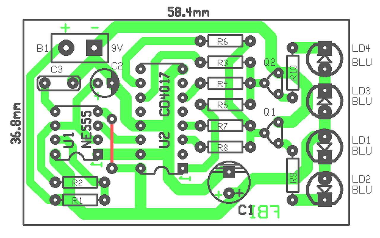

(#) Timkov hozzászólása Jan 21, 2017 /
Helló! Szeretném megépíteni a mellékelt képen lévő villogót de nem tudom lerajzolni a beültetésí rajzot. Segétene valaki? Köszönöm!
(#) proli007 válasza Timkov hozzászólására (») Jan 22, 2017 / 1
Hello! Megrajzoltam, de gondolom nem a beültetési rajzot szeretted volna, hanem a nyáktervet. Kicsit ésszerűsítettem is a kapcsolást. A Led-eket sorba is lehet kötni, így csökken az áramfelvétel is. A tápfesz pedig "megengedi". De ha az más, akkor számold ki, vagy használd a segédprogramot az oldalon. És kiegészítettem pár hiányzó alkatrésszel is..
