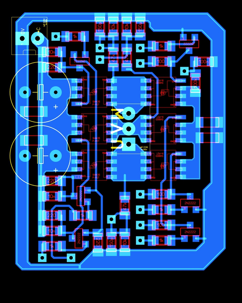

Rajzoltam egy első verziót, még nincs rajta minden alkatrész, de kérdezném első körben megfelel-e, pl. nem jelent problémát a földhurok, vagy a másik oldalon inkább csináljam teli földesre, vagy inkább a fetek hűtőfelületét maximalizáljam, akár a másik oldalon is.
HDD motorral és MTD6501 vezérlővel én is játszottam régebben, de nem nagyon tudtam vele 1000rpm alá menni.
Teli földes kellene, a szélén a körbevezetésnek túl nagy az impedanciája. Az áramérzékelő söntöt is jobb lenne több ellenállásból összeépíteni, hogy kisebb legyen az induktivitása.
A dc sínt jó lenne hidegíteni a fetek mellett két oldalt, akár nagyobb méretű fóliakondenzátorral.
Eddig jutottam, ha nem is lett teliföldes, de igyekeztem. A PIC leválasztható, ha valami komolyabb motort kellene tesztelni másik híd is használható legyen. Így pont akkora, mind a 2x16-os LCD kijelző. Így a kép alapján látom lehet még kicsit tologatni az alkatrészeket
A fetek lábainál a DC sín hidegítését még nem találom elégségesnek.
A probléma az, hogy amikor az egyik fet kikapcsol, a motor áramának át kell terelődnie a másik fet parazita diódáján keresztül, úgy, hogy közben ne keletkezzen olyan nagy túlfeszültség, ami tönkre tenné az éppen kikapcsoló fetet. Ezt csak úgy lehet elérni, ha ezt a kört minél kisebb induktivitásúra alakítjuk ki (mínuszpont-sönt-alsófet-felsőfet-pluszpont-kondenzátortelep-mínuszpont). Ez olyan mélységig fontos, hogy a tok kivezetésének impedanciáját, induktivitását is figyelembe kell venni. Éppen ezért, nem szabad több centis hurkokat kialakítani a sorba kapcsolt félvezetők (félhidak) és az áramot magára vevő kondenzátor telepek között. Ha az adott elrendezésnél maradunk, akkor azon az oldalon, ahol az elektrolit kondenzátorok vannak, a panel bal oldalához közel a PIC-hez menő vezető sávokat vezesd ki teljesen a panel bal szélére, és az így próbálj meg helyet kialakítani arra, hogy a fetek alatt minél szélesebb sávval összekösd a söntnél lévő mínusz pontot a kondenzátorok mínusz pontjával. Ha ez nem megy, megoldás lehet, ha 3-4 vezetékkel átkötöd a mínusz pontot, amiket szorosan a panelhez simítasz. Nagyon jó, hogy egy kondenzátort tettél a fetek mögé, ami a DC kört hidegíti. Ezt kellene még javítani. Nem jó, hogy egy smd alkatrész lábai között át kell vezetni a csatlakozást, mert a vezető sáv leszűkítése növeli az induktivitást(vagy több sorba kapcsolt elemből állítsd össze, és akkor hálószerűen átvezethető a plusz pont, vagy ha másként nem megy, használj átkötést). Jó lenne legalább még egyet tenni a kapcsoló fetek másik szélére, azaz a panelon lejjebb. A fetek alsó összekötését lehetne szélesíteni a gate-k felé és a negatív sin felé.
Köszönöm az okítást, remélem jó tanítványnak bizonyulok
A főáramkör kialakítása szerintem így már jó, csak egy módosítást javasolnék; a söntöknék (a söntök alatt) a mínusz táp vezetékbe tegyél végig viákat, hogy meglegyen az átkötés a két oldal között minél kisebb induktivitással. Hasonlóan a pozitív táp pontnál érdemes volna még a meglévő 2+3 mellé néhány viát betenni (mondjuk még egyet-egyet a fetek mellett).
Az is jó ötlet, ha más panelon alakítod ki az átkötéseket, de csak akkor hatékony, ha közel, néhány milliméterre van felette/alatta. A föld esetében lehet ez mondjuk egy tartó alumínium lemez is, ami több ponton össze van csavarozva a panellel.

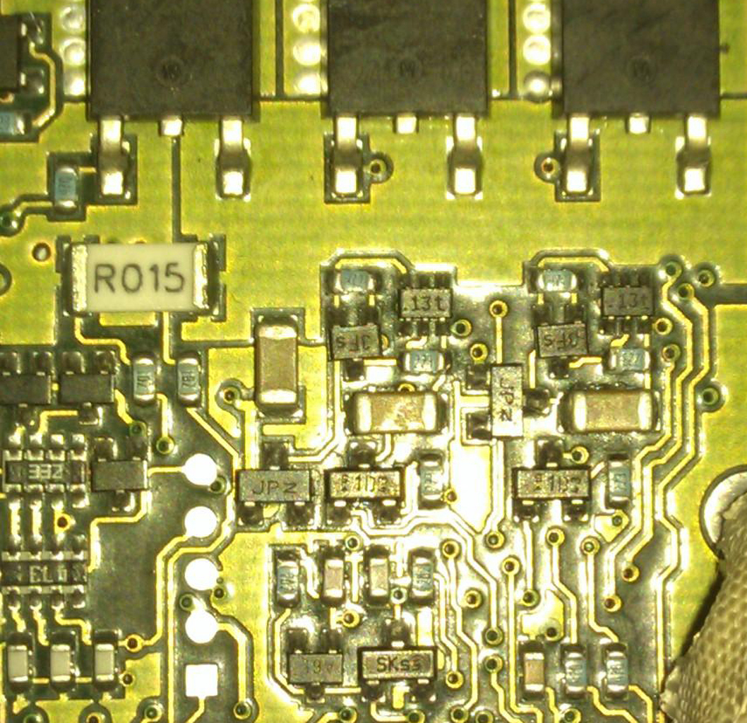

Nem tudom pont ide való-e, de találtam a neten képet gyári vezérlőkről. Az egyikben pont PIC vezérlő van. A hídban csak N fetek vannak, de nincs meghajtó áramkör, hanem valami level shifter/bootstrap áramkör van. Ismeri ennek valaki a kapcsolását. A kép alapján két PNP és két NPN tranzisztor van benne, egy dióda és a nagy kondi. Sajnos csak a kép van meg
Hello! Nem ismerem, de nagy valószínűséggel ugyan az van benne, mint amit itt is alkalmaznak, csak még tranyóval.
A hozzászólás módosítva: Aug 4, 2015
Igen, csak mivel ez egy gyári megoldás érdekelne a mikéntje. Otthonra megfelelne a 10 évvel ezelőtt alkalmazott profi megoldás is.
