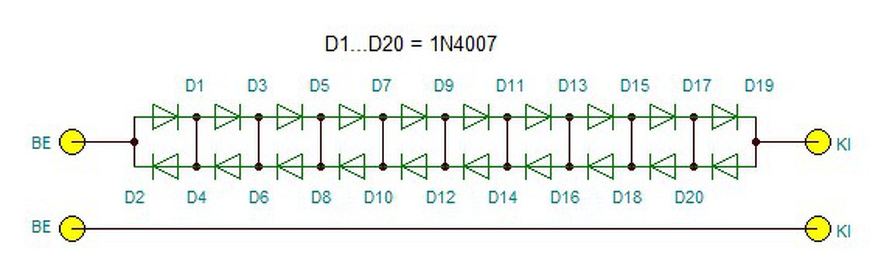

Itt mindenki egyenfeszre adott megoldást, de nem fogok semmit egyenirányítani. Diódákat és stab IC-ket nem köthetek váltófeszre, marad az ellenállás. Nagy ellenállást se akarok bekötni, ne fűtsön ott. Gondoltam van olyan megoldás váltófeszre is, mint egyenfesznél a step down konverter, rajta 1 kis trafóval, valami. Nincs ilyesmi? Nem akarok külön 17V/11V trafót berakni, de ilyen nem is létezik.
Az 1. üzimben leírtam minden fontos dolgot arról, hogy mit akarok. Lényegtelen hogy mihez kell a 11V váltófesz. A trafó primer, vagy szekunder oldalához tilos nyúlni, mert van 1 másik kimenete, ami másmilyen feszültségű, ezt már simán használom így másra. A hozzászólás módosítva: Márc 19, 2015
Ha nem fontos a szép szinusz jel, akkor itt egy egyszerű megoldás.
A 11V annyira lesz stabil, amennyire a bemenő 17V (semennyire), a pontos érték a dióda-párosok számával beállítható. Fűteni is fognak, diódánként kb. 0,7..1W -tal.
A feszültségcsökkentő alkatrészek nem torzíthatják el a szinusz jelet.
Erről a képről kéne több infó, hogy honnan van a kép, mi az oldal címe, stb. Mennyire fog ingadozni a feszültség a terhelés változásával? Lennie kéne valami régi jól bevált módszernek az AC feszültség trafó és fűtés nélküli csökkentésének.
Idézet: „A sorba kötött ellenállás nem jó, mert terhelésfüggő a feszültségcsökkentés. 7811-es stab IC nincs sehol, 7812-es meg nem jó, mert a 12V túl sok, ehhez is kéne ellenállás az 1V-os csökkentéshez, ami nem jó.” Már megbocsáss, de Te emlegettél 7812, meg hasonló stabilizátor áramköröket. Ezek csak egyenfeszültségről működnek, innen gondoltuk, hogy egyenfeszről van szó. Egy szóval sem említetted, hogy váltófeszültségre gondolsz. (olvasd vissza hogy mit írtál) Ha így áll a helyzet, akkor készítened (inkább készíttetned) kell egy a szükséges teljesítményre egy 17/11 V xx A trafót, és a gondod meg van oldva. Olyan nagyon más lehetőséged nincs, bármennyire is nem tetszik. De vajon mi lehet az a titokzatos áramkör, aminek pontosan 11 V váltófeszültségre van szüksége? Miből gondolod, hogy ha forgatod a primer tekercsre adott feszültég fázisát, akkor változni fog a szekunder feszültség? A hozzászólás módosítva: Márc 19, 2015
Idézet: „A feszültségcsökkentő alkatrészek nem torzíthatják el a szinusz jelet” Ezek szerint te jobban tudod, de én azért mellékelem a soros diódás feszültségcsökkentő kimenetén lévő jelalakot. Idézet: „Mennyire fog ingadozni a feszültség a terhelés változásával?” Fog, terheléstől függően. Ez csak egy soros feszültségejtés, nem stabilizál semmit. Idézet: „Erről a képről kéne több infó, hogy honnan van a kép, mi az oldal címe, stb.” Én rajzoltam, ezen az oldalon van csak. Idézet: „Lennie kéne valami régi jól bevált módszernek az AC feszültség trafó és fűtés nélküli csökkentésének.” Van, pl. triakkal, folyásszög változtatásával. De azt sok táplált áramkör nem szereti. Ezért kérdezték, hogy mihez kell. A régi, jól bevált módszer neve pedig transzformátor. A hozzászólás módosítva: Márc 19, 2015

Ezt értem, de hogyan csinálok a 17V-ból 11V-ot plusz trafó nélkül?

2: Írtunk már pár ötletet. a.) Tekersz a trafó primerjére... Nem nyúlhatsz hozzá, ejtve b.) Letekersz a szekunderből... Szintén nem nyúlhatsz hozzá, ejtve c.) Soros dióda komplexum d.) Másik trafó e.) Triakos folyászszög vezérlés, mint pl. a kézi fúrógépeknél. Nem 2-3 alkatrész és nem biztos, hogy a "Lényegtelen hogy mihez kell" fogyasztód szeretni fogja. f.) Egyenirányítod, aztán csinálsz hozzá egy szabályzott 50Hz -es invertert, a megfelelő teljesítményben. Ez már nagyon nem 2-3 alkatrész Más lehetőséged nem nagyon van... A soros ellenállásokkal nem lesz stabil a 11V váltód. Egy ellenálláson mindig a rajta folyó áramtól függ a feszültség. A hozzászólás módosítva: Márc 19, 2015
