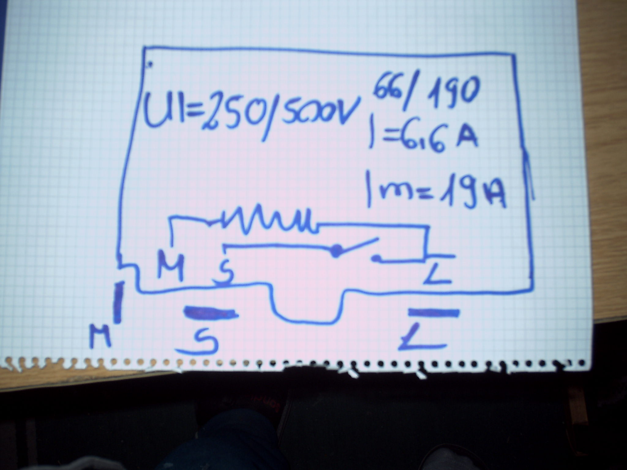

Gyakorlatilag én inditó relét szeretnék bekötni rá és ehez kellene utmutató.a motor nem teher allatt indul mivel lecsapó és tehermentesitőszelep van rátéve
pisti150 Gyakorlatilag jól "elbeszélgetsz" itt magadban!
![]() De ha valakinek szánod az irományaid, akkor jólenne, ha megtalálnád végre a Válasz gombot! ![]()
Az indítóreléd egy 230V 750W-os 2870 fordulatu motor reléje. IMI 80c-2 2870f 750W 80-100µF/280V MIHÁ C 66/190
A bekötésnek ez is lehet egy módja.
Ha nem stimmel a forgásirány, akkor U és V kapcsokat cseréled. De mint említettem, a relé áramértékeket össze kell illeszteni a motorral. Amikor indul, huzzon be, amikor már pörög, engedjen el. (Tehát méregetni kellene) C1 = üzemi kondi, C2 a kiegészítő indító. üdv! proli007
az áramérték beálitást a relében lévő csavarral lehet álitani?
Foggalmam sincs, lévén, hogy nekem nincs ilyen relém, de elképzelhető. Tekintve, hogy ez egy áram relé, sok menetű tekrincs nem lehet rajrta, így áttekerni sem lehet nagy művészet ha kell.
Ha gyakorlott vagy a "villanyszerelésben", szóval biztonságosan tudod kezelni a dolgokat, meg tudod mérni a motor áramfelvételét, egy és két kondival, és induláskor, valamint menet közben. Akkor tudni fogod, hol kell kapcsoljon a relé. (induló állapotban meg kell húznia, viszont mikor felpörgött el kell hogy engedjen. A relét, viszont ki lehet próbálni egy villlanytűzhely segítségével. Sorba kötöd vele, és kapcsolgatod a platnikat. Egész nagy tartományban szabályozhatod így az áramokat, amivel megállapíthatod, hogy hol kapcsol ténylegesen be-ki. De hangsúlyozom, ezt csak abban az esetben végezd el, ha megfeleő rutinnal és gyakorlattal rendelkezel, mert ezek a műveletek kezdő számára ÉLETVESZÉLYESEK!!! üdv! proli007
Köszönöm az infókat,tökéletesen müködik minden a relével.együtt.
