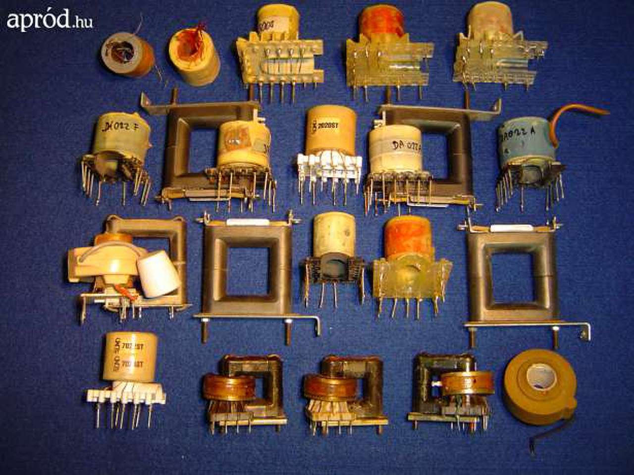

Igazából nem ezt kerestem, de ez is nagyon tetszik szóval megépítem evvel, lenne egy másik kérdésem, mivel nem igazán áll rendelkezésre autó gyújtótrafó így arra gondoltam régi fekete fehér TV sorkimenőjét használnám, 20m karámra kellene egy nagytestű kutyának, szerintetek beválna, a másik kérdésem, a képen látható trafóról beszélek kb hány menet kellene rá primer tekercsnek? Köszönöm.
Némi kísérletezgetés nem árt..
50-100menetre saccolnék sorkimenőre primernek, szabvány szerint 6KV nál több nem jöhet ki belőle, 5-6mm es szikra, ide kell belőni, ha kicsit nagyobb akkor belül szikraközzel érdemes tovább trükközni. 0.2-0.5mm es vezetékkel, vagy bármi csak legalább 0.2 legyen
A 6kV bőven elég, köszönöm az infót, rendes vagy.
