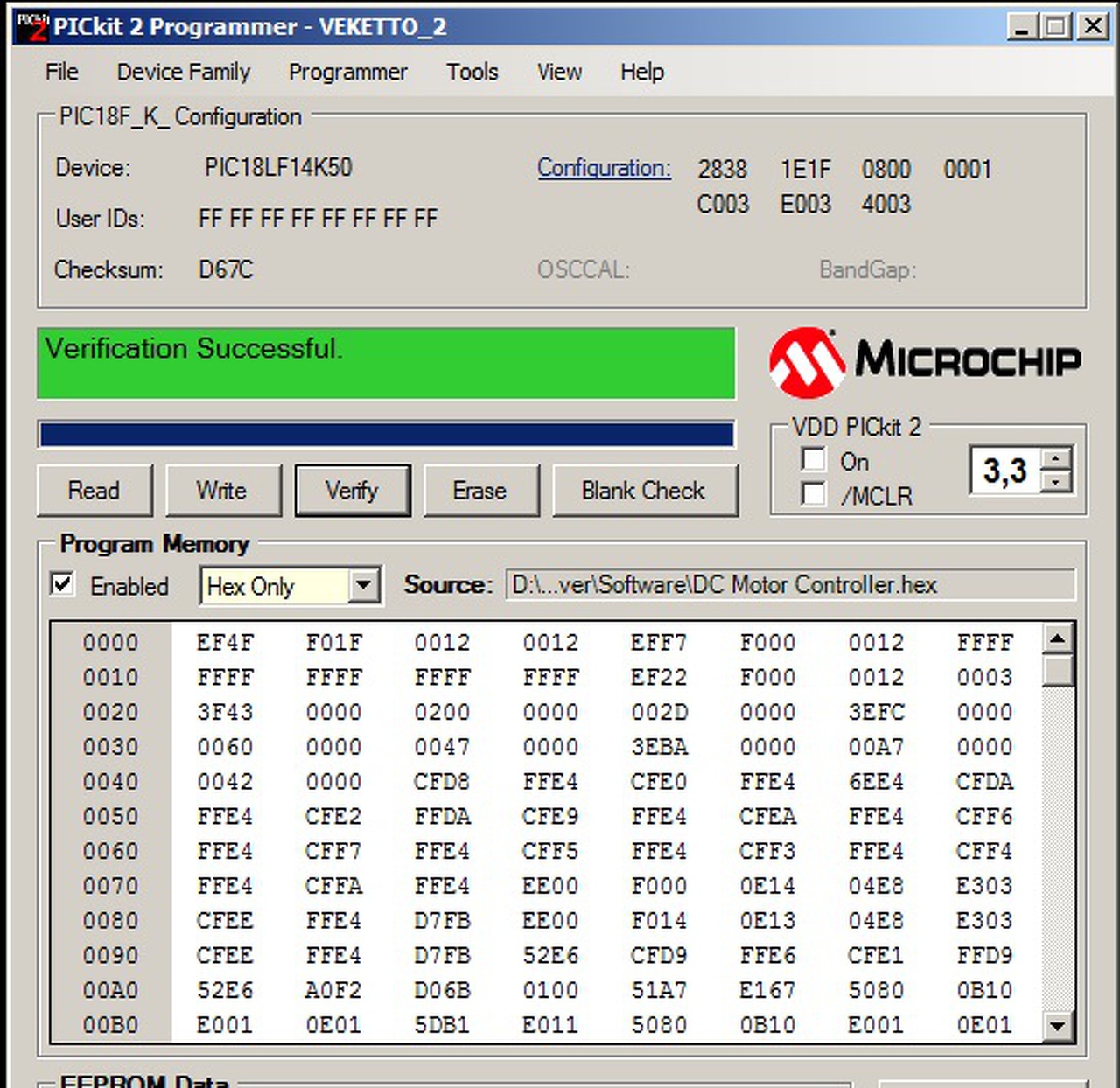

PicKit2-vel szeretnék felprogramozni egy 18LF14K50-I/P pic-et. -felismeri az eszközt, a hex fájlt is meg tudom nyitni, de a sárga alapon lévő figyelmeztetéssel még nem találkoztam. Rányomtam az ok-ra. Beégettem a PIC-et, gond nélkül lezajlott, majd a verify is gond nélkül végigment. Lehet valami gond? A hozzászólás módosítva: Dec 16, 2016
Nem igazán tudom megnyitni a mellékleteket, de úgy láttam, hogy nem találta a konfigurációs biteket! Ettől fel tudja programozta, de az áramkörödben nem biztos, hogy működni fog ! A program honnan volt ?!
