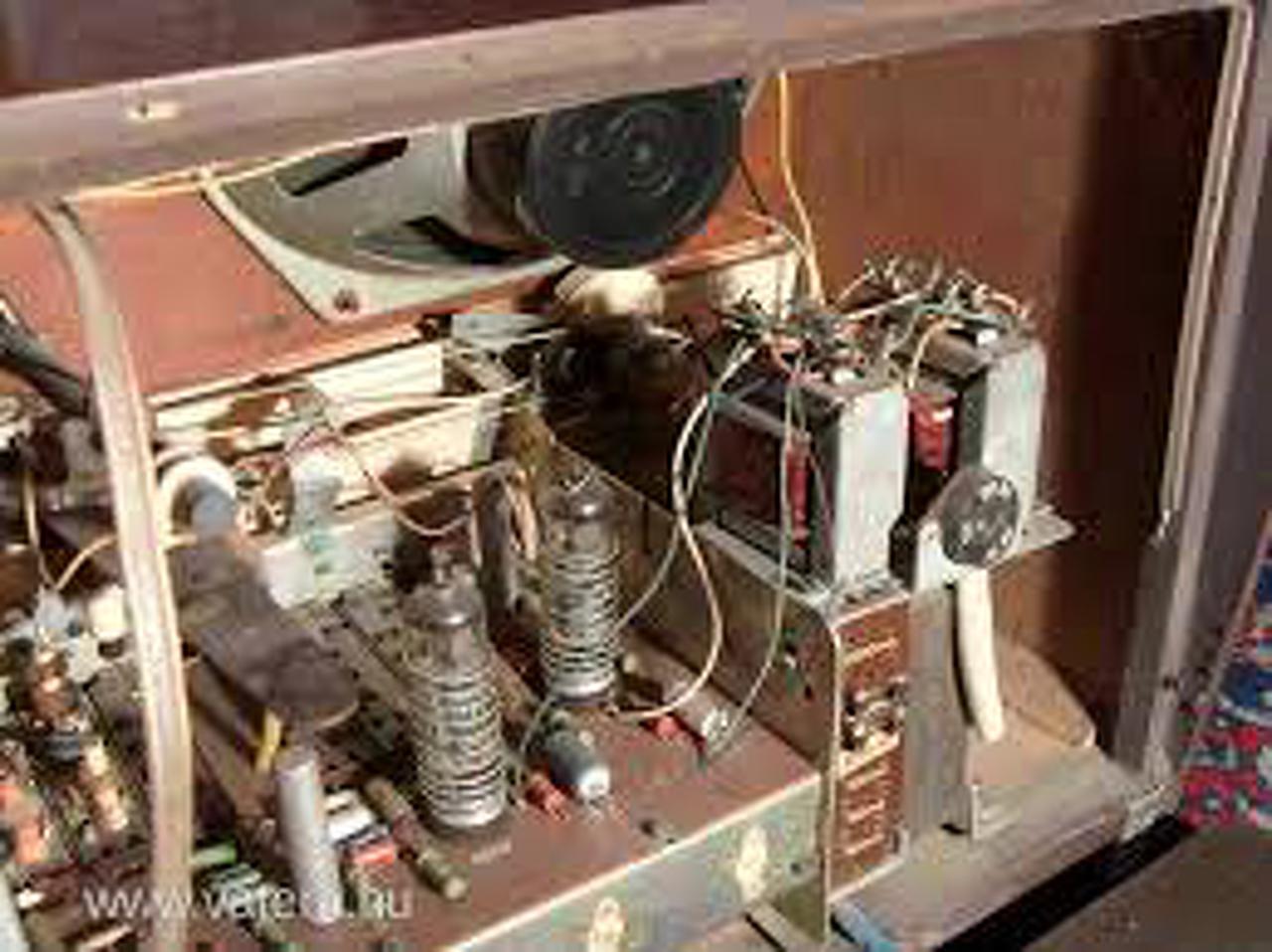

(#) küzmös Gergely válasza pisti89 hozzászólására (») Ápr 3, 2015
R5700.as típusszámmal jött ki sztereo csöves rádió (sztereo pacsirtának hívta a köznyelv.) A 2 db ECL86-os csövön gerjedésgátlónak van az a két spirál. De odaát a múzeális topic-ban Janóbácsi anno leírta a működését és a miértjét is. Azok NRK 5-10-20% tűrésű szénréteg ellenállások. Abban a korban ezeket használták.. Az összes rádió, televízió, EAG, BEAG erősítő, és mindenféle zajforrás alapelemeként.
(#) pisti89 válasza küzmös Gergely hozzászólására (») Ápr 3, 2015
Akkor jól sejtettem.
Linket esetleg tudnál hozzá, nem ismerem a keresőt

(#) küzmös Gergely válasza pisti89 hozzászólására (») Ápr 4, 2015
A kereső sajnos nem olyan kiforrot még.. itt ülhetnék napestig, akkor sem lelném meg hogy hol volt tárgyalva.

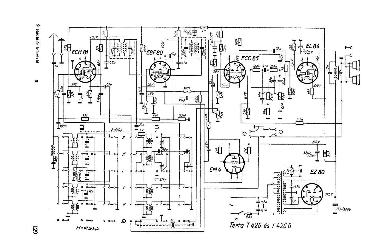

(#) he6l6a hozzászólása Ápr 6, 2015
Segítséget szeretnék kéni. Készítettem egy nyáktervet ECC85 és EL84 csövekkel, az alapanyagnak használt Terta T426 rádió eredeti kapcsolása alapján.
Ez a legelső nyáktervem, így azt szeretném kérni, hogy valaki ellenőrizze le.
Bízom benne, hogy helyesen értelmeztem a kapcsolási rajzot, de nem vagyok benne jártas.
Csatolom a kapcsolási rajzot és a nyáktervet.

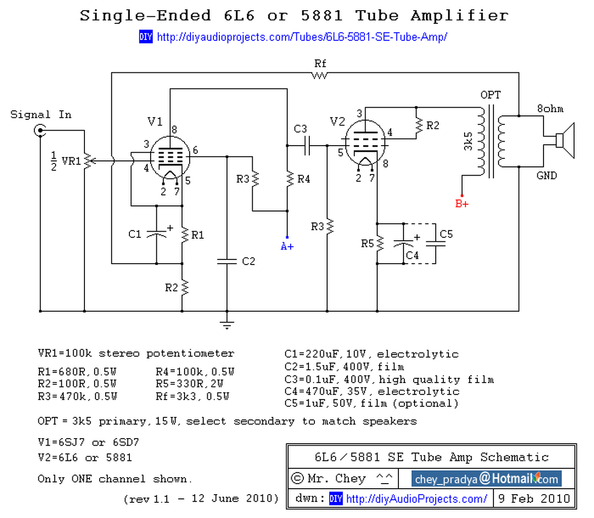

(#) szebee hozzászólása Ápr 6, 2015
Két kérdésem lenne. Az első hogy az alábbi kapcsolási rajzban a 6SJ7-et 6P9-el, a 6L6-ot 6L6GA-val tudom-e helyettesíteni?
A másik kérdésem a másik képre vonatkozik, mely alkatrészek értékein kell változtatnom hogy változzon a mély és a magas?
(#) konyak6 válasza he6l6a hozzászólására (») Ápr 6, 2015
Ez így nem lesz jó. Csak ha a foglalatokat vezetékkel kötöd a panelhoz. A foglalat bekötése alulról nézve: 1-es láb(7 óra), 4-5 láb(11-12 óra), 9-es láb(5 óra). Jelen állapotában ha a foglalatot ráteszed a panelra, akkor azok a panel két oldalán lesznek. Ez elég furcsa elrendezés.
