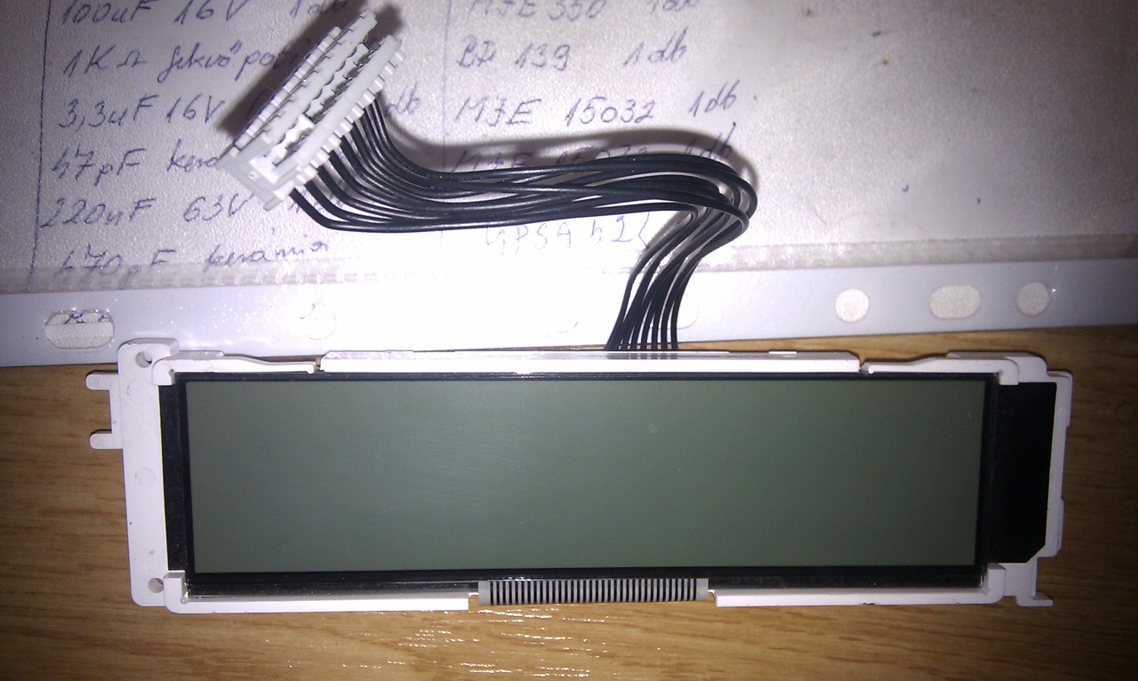

Sziasztok! Szép estét. Tudnátok segíteni? Még régebben, pár éve kibontottam egy mosógépből ezt a szép nagy kijelzőt. Tudám ezt egy órának használni AVR vagy esetleg PIC vezérlővel? Sajnos nem találtam róla semmi olyan infót a neten, amit feltudnék használni.
Köszönöm előre is.

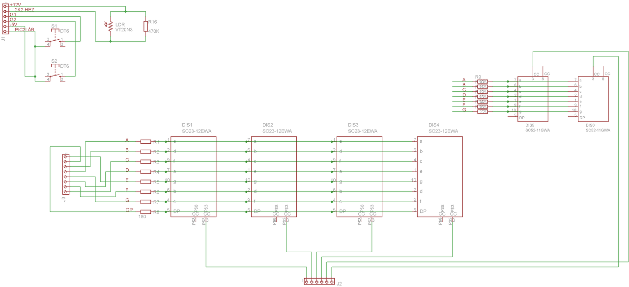

Segítség kellene, ezt építettem meg . Sc-23ewa kijelzővel de a számok nem megfelelően jellenek meg . Többször át néztem a bekötést mivel a lábkiosztás más a rajzon lévőtől.
0,2,4, nemjelenik meg rendesen.
A hozzászólás módosítva: Nov 16, 2014
(#) ktamas66 válasza zolek hozzászólására (») Nov 16, 2014 /
Ha a számok nem jelennek meg megfelelően, az inkább program probléma, ha arra gondolsz, hogy a második és negyedik kijelző nem működik, akkor a digit vezérlésben van a hiba.
(#) zolek hozzászólása Nov 16, 2014 /
Igen a számok nem jelennek megfelelően. Hol kellene változtatni?
Mplab nem tudta lefordítani.

(#) Hp41C válasza zolek hozzászólására (») Nov 16, 2014 /
Dehogynem... Csak a STATUS regiszter bitjeit írd nagy betűkkel (C és Z) a DISP_Pl változót pedig csupa nagybetűvel deklaráld. Avagy kapcsold ki a kisbetű - nagybetű megkülönböztetését.
(#) proba válasza zolek hozzászólására (») Nov 16, 2014 /
Mielőtt nekifogsz bármit módosítani, nézd át újra a szegmensek bekötését. Ha valami weblapról származik , esetleg ott is reklamálhatott már valaki aki megépítette, nem hiszem hogy te voltál az első aki megépítette.
Más részről hamár asm akkor a 102 sortól van egy rakat retlw B"01010010101" formátumú valami. No az a kijelzendő kép.
MPLAB 8.85 case sensitivity kikapcsolása mellet le is fordítja.
(#) zolek válasza proba hozzászólására (») Nov 16, 2014 /
case sensitivity kikapcsolása mellet lefordította mostmár számok megjelenítése jön
(#) zolek hozzászólása Nov 28, 2014 /
Üdv. Sikerült müködik rendesen ,köszönöm az útbaigazítást a fórumtársaknak. Felis teszem
