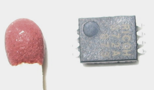

RS5C372A a tipusa az óra IC-nek (195Ft) amit a ChipCAD-től vettem anno. A lábtávolsága 1.27mm.

Tévedtem a RS5C372A lábtávolságát illetően csak 0,65mm. Mellékeltem egy képet róla. 53 oldalas az adatlapja !
