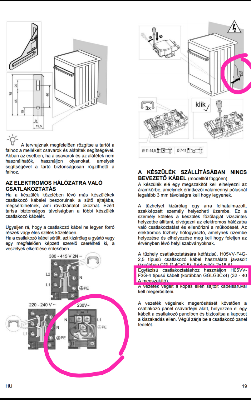

(#) Mc Elek hozzászólása Nov 29, 2017 /
Mora k363BW kombinált tűzhely. Használati azt írja" A készülék csatlakoztatására használjon 5 x 1,5 mm2-es, H05VV-F5G 1,5-ös jelölésű vagy annál jobb kábelt. A készüléket fix huzalozáshoz kell csatlakoztatni, amely rendelkezik beépített megszakítóval. A fix huzalozást az érvényes szabályoknak megfelelően kell elvégezni."
Ez ugye valami cseh vicc?
Ez ilyen minden típushoz való használati és nem derül ki a konkrét típuson milyen kapocs dekli van. Nem szakmám de ugye a bekarikázott kapocs dekli lesz rajta és 3x1,5 kábel kell villás dugóval.
A hozzászólás módosítva: Nov 29, 2017
(#) VIM válasza Mc Elek hozzászólására (») Nov 30, 2017 1 /
Szia! Szerintem bekötheted 3X2.5mm2 keresztmetszetű kábellel dugvillásra 240V-ra. Ha 1kW/ciklus a fogyasztása akkor nem lehet túl nagy a fogyasztása, mert a villamos részről egy betűt nem lehet találni a bekötésen kívül.
(#) fektom válasza Mc Elek hozzászólására (») Nov 30, 2017 / 1
A manual írja, hogy a bekötést arra feljogosított szakember végezze. Az lenne a legtisztább...
De amúgy ha megveszed a terméket, valószínűleg a bekötési pont alatt is pontosan ugyanúgy fel van tüntetve hogy hova mit kell kötnöd (persze betűkkel és számokkal, ami nem tudom hogy megint mennyire tiszta, hiszen érteni kell hogy mi mit jelent). De én javaslom, hogy hívj segítséget. Főleg hogy kábelsaruzáshoz is sajtoló szerszámra van szükség, ami értelemszerűen nincs minden háztartásban.
És azért is mert két ponton is elronthatod a bekötést. A tűzhely oldalán és a fix csatlakozási pontnál is. Bármelyik oldalon rossz helyre kerül valami, akkor megrázó élmény lesz a vége! Nem játék!
Az előttem hozzászólónak annyit, hogy ilyen készüléket nem kötünk be dugvillásra. Ugyanúgy ahogy boilert sem kötünk már be így. Csak fix bekötést alkalmazunk. A dokumentáció is írja, hogy az érvényben lévő szabványoknak megfelelően legyen elvégezve a bekötés.
