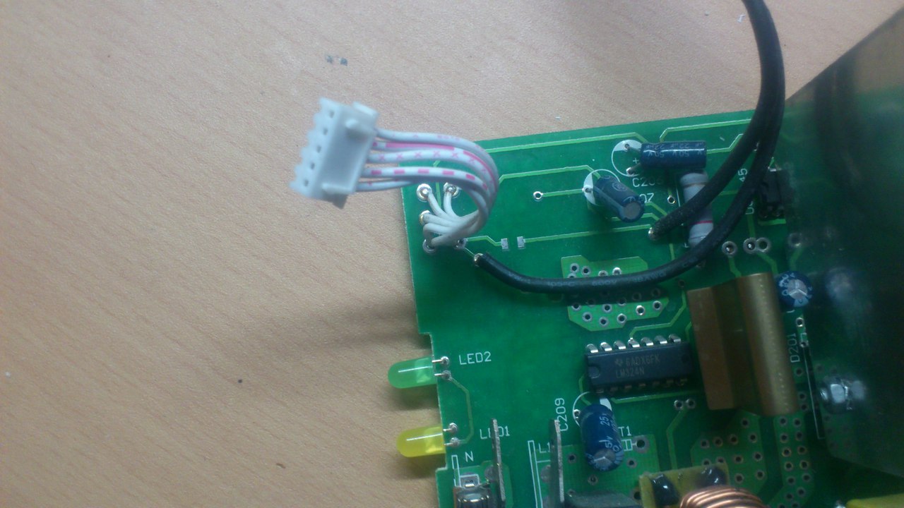

(#) Csongi_ hozzászólása Ápr 3, 2015 /
Kaptam egy hibas inverteres hegesztot, aki adta, nem tudja mi lehet a baja. Latszolag nincsenek rajta leegett, vagy hibas alkatreszek, de az elejen log egy 5 labu csatlakozo, ahova nem tudom mit kellene kotni es hova. Gondolom potmeter kell, amiel a teljesitmenyt szabalyzom, de egyebet nem tudok rola.
Ha tudnatok segiteni ebben, otletet adni, nagyon halas lennek.
(#) BlackForce válasza Csongi_ hozzászólására (») Ápr 3, 2015 /
Úgy nézem hogy ez vagy Einhell_BT-IW 100,vagy a hasonmása (pl. GYSIM-125)
Talán valamit ez segit

(#) Csongi_ válasza BlackForce hozzászólására (») Ápr 4, 2015 /
Nagyon sokat segitett, ez az en gepem. Sikerult bekapcsolni, a kimeneten 130-150V kozti feszultseget merek, ez nem sok kicsit? De lehet, hogy csak a szures hianya miatt zavarodik meg a meromuszer, mert folyton valtozik a feszultseg erteke.
(#) BlackForce válasza Csongi_ hozzászólására (») Ápr 5, 2015 /
Örülök hogy segithettem.Már én is bajlódtam egyszer ilyen géppel(akkor nekem is itt segitettek),hát most igyekszem tovább adni.
Ha valóban akkora a feszültség a kimeneten mint irod,akkor az nagyon sok.
Digitális multiméterrel mérted?Főképp ha valami occó PRC gyártmány,akkor megesik hogy rossz mérés eredményt mutat.Analóg műszerrel ajánlom hogy mérj rá(ha van).
