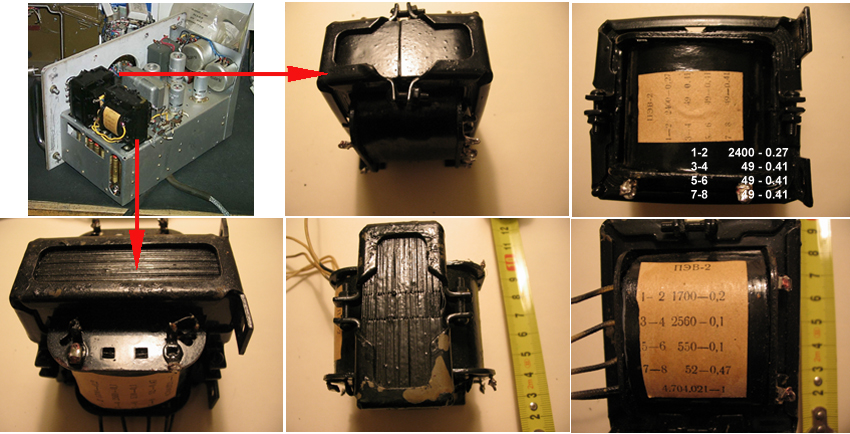

Egy antenna mérő (SWR) egységből (képen balra fent) bontott két trafóféleségről lenne szó. Egyik állítólag a táp (mely az elektroncsöveket is etette 6.3V-tal), a másik fojtó. A fojtó lenne a felső, a táp az alsó sor. Kérdésem, mik lehetnek ezek a számok? Fesz. és áram ésszerűnek tűnne, de ekkora értékek? A trafókon mellesleg több kivezetés van, mint 8.
(#) titi válasza dxzo4z hozzászólására (») Feb 6, 2008 /
...esetleg menetszámok...?
..."-" utáni esetleg huzalátmérő...?
(#) dxzo4z válasza titi hozzászólására (») Feb 6, 2008 /
És fojtó van egyátalán több "körös"? Nem csak egy huzal egy magon két kivezetéssel?
Mindkét "vason" csak ennyi paraméter van feltüntetve by szovjet elvtárs...
Miért, hány kivezetése van?
(#) dxzo4z válasza titi hozzászólására (») Feb 7, 2008 /
A fojtónak vélt cuccon 2+2+4 (tehát itt stimmel a feliraton is szereplő 8 kivezetés), a tápon 2+2+5.
(#) Frankye válasza titi hozzászólására (») Feb 7, 2008 /
Majdnem biztos, hogy menetszámok és átmérők!
(#) titi válasza dxzo4z hozzászólására (») Feb 7, 2008 /
Ezekszerint nagyon úgy néz ki, hogy úgy van, amint mondtam.
Már csak az a kérdés, hogy megvannak-e számozva a kivezetések.
De ha kiméred az ellenállásaikat, az arányokból ki lehet következtetni.
...ezek a szovjet elvtársak...
