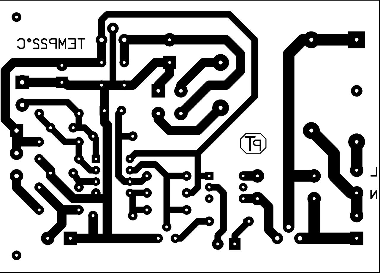

Most jut eszembe, hogy valaha nyáktervet is készítettem hozzá..
