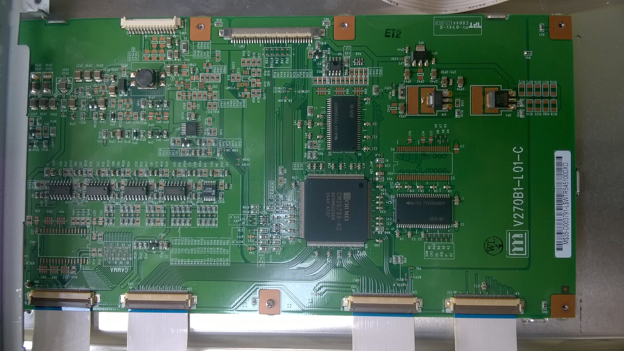

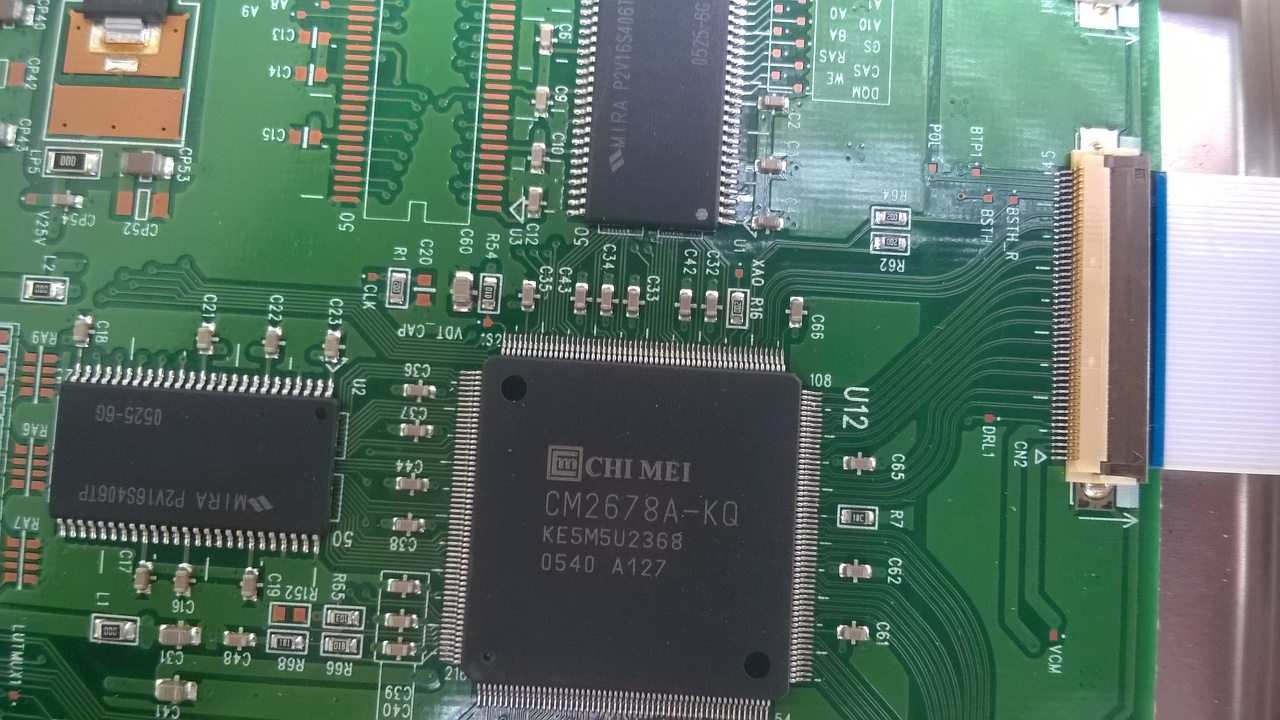

(#) Dannler hozzászólása Máj 2, 2015 /
Segítséget szeretnék kérni egy Samsung LE27T51B típusú tv-vel kapcsolatban.
Hang van, de sötét a képernyő, és néhány színes függőleges csík van benne.
A csatolt képeken lévő alaplapok vannak benne. Ezeken keresem a gamma ic (AS15-F) nevezetű ic-t. Valaki meg tudja melyik az? Úgy hallottam, hogy a t-con panelen kellene lennie, da azon nem ilyen számú van.
4 panel van összesen, de két képet nem hajlandó csatolni.
