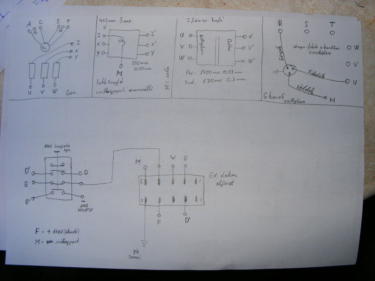

Végigolvastam a topikot, mert keresek információt az itt is felemlegetett HAD-16 dízel aggregátorról. Hozzám került javításra egy, mert bár kevés üzemóra van benne, de a védelmi áramkörét tönkretette valószínűleg egy feszültséglökés. Ezt kis vakarózás után sikerült javítani. Ez a rész a kapcsolótáblából kihúzható része. Gyakorlatilag Fi-relé szerű működést valósít meg. Okulásképp az utókornak, ha ilyen helyzet lenne, leírom. Jelenség, hogy a dobozban lévő panelen, kiég vagy kiolvad egy 1,5kOhm - os 5Wattos ellenállás, Eddig tapasztalt oka a vele sorosan lévő AEG-250B1000 graetz megbetegszik, ezért langyos üzemből forróra vált. Ezért kiolvad, és a egységben lévő relé elenged, így a szinkron generátor legerjed. (Vészhelyzet esetére lehet manuális működésre is bírni a generátort, bár ekkor a védelem amit a segédföld áramkör adna, az odalesz. Relét kitámasztva" működésre bírható.) Ez a áramkör, nem felügyel semmi mást, csak az felgerjesztést adó zöld gombot teszi öntartóvá, és ha áram folyna a föld felé, akkor leoldja az öntartást. Azért írom le, mert működés visszafejtése ezt adta. És a további, de újként jelentkező hibajelenséghez valószínűleg nincs köze. Nos a javítás után, 7 órai kemény üzem közben ismét megadta magát ezen a panelen lévő alkatrész. Valószínűleg az egyik fázis, folyamatos - szakaszos túlterhelése következményeként valami más is elhalálozott, de már gerjesztő áramkörben. Ami meglehetősen összetett, és sajnos rajz nélkül nehezen átlátható. De nagyobbik bajként az egész kapcsoló-táblát, és bakelit szendvicspanel - szerelést szét kell bontani ahhoz, hogy jobban nézelődni illetve méricskélni lehessen. Szóval egy rajz, és valójában adatok mit hol miért kellene mérni... Viszonylag gyakorinak mondható áramfejlesztő ez, így reménykedem, hogy van megosztható infója valakinek. Menetközben megnéztem a gerjesztés kiváltására ajánlott weboldal termékeit, hát nem olcsóak, de ez lenne a kisebb baj, hanem az, hogy nem lehet telefonálás nélkül megtudni, vajon adaptálható -e ez: Bővebben: Link HAD-16 gerjesztőáramköre helyett. Mert a felmerült hibajelenség a következő: Felgerjedés után nem éri el a kívánt feszültséget még terhelés nélkül sem, terhelés hatására működik tovább, de a termelt feszültség jelentősen megzuhan. Így a földáram védelem mellett a gerjesztésért felelős áramkörökben is tönkrement valami, a bakelit szendvicspanelen akad pár félvezető, például ASZ18 pnp germánium tranzisztor...Gyanum erre terelődött, de még nem mértem ki idő hiányában. Meg komolyan szét kell kapnom a szerkezetet. A benne lévő EVIG szinkron generátor, nem szénkefés csúszógyűrűs, hanem ránézésre egy forgó transzformátor adja át a gerjesztő áramot a forgórésznek. Ha valaki tud, kérem segítsen, bármilyen infó jól jön. Köszönöm. (Bocsánat a hosszért.)
Visszaolvasva, látom mit felejtettem ki említeni: Akad a kapcsolótábla mélyén egy kondenzátor csoport is, az azonosítására szolgáló papír a felületükről lefoszlott rég, így nem látható, hogy miféle szerzetek ezek. (Az oldalajtón lévő block-vázlat is erre a sorsra jutott.) Három vezeték kandikál ki belőlük, és első olvasatra vagy hét darab is van benne. Állapotuk, ránézésre is rossznak mondható. Gyakorlatilag az egész szerkezet korához képest jó állapotban van, üzemóra 30 körüli. Csak bizonyos részeit nem ilyen mértékű túlterhelésre képezték ki.
A feltétlenül megmentendő kategóriát képezi, a maga 3x400V / 29A terhelhetőségével.

Nos kicsit haladtam vele. Kibontottam a szekrényt, és elkezdem megismerni és feltérképezni. Lesz belőle valami. készítettem rajzot, bár még azt rendezni kell, hogy jobban átlátható legyen. Benne lévő transzformátorok - áramváltók adatai is megvannak. A gerjesztést vezérlő áramkörben kettő ASz18 dolgozik, egyik a meghajtó, másik a power eszköz. Környezetükben minden alkatrész hibátlan, de pár diódát és a tranzisztorokat ki kellett forrasztanom, hogy mérni lehessen. Minden hibátlan, de az meghajtó ASz18, azon gyanús adatokat közöl az alkatrészvizsgáló. Igaz kinézetre a TO-3 tokozás mindkettő, de a kalap kivitele eltér, nos 545 bétát mutat, és diódát is jelez a műszer, de felismeri helyes bekötés szerint, struktúra szerint, meg a nyitófeszültség is a jellemző tartományon belül van. Míg a másik az, 23 bétát mutat ez meg jóval hihetőbb. E-képpen gyanús a tranzisztor.

Köszönöm a képeket, sokat segítettek a működési elv feltérképezésében. A gépről készült fotók alapján ez egy gerjesztőgépes aggregátornak tűnik, ahol a baloldali képen látható egység (DSCF2463) a gerjesztőgép, a jobboldali pedig maga a generátor.A működése a következő: A baloldali gerjesztőgép állórészét kell gerjeszteni DC feszültséggel,a forgórészében keletkezett váltóáram egy egyenirányítón keresztül a főgenerátor forgórésztekercseiben hoz létre a gerjesztéssel arányos mágneses teret, ezáltal indukálódik a főgenerátor állórészében feszültség. A szabályozása nagy valószínűséggel mágneses erősítős kialakítású, a mágneses erősítő gerjesztését végzi a germánium tranzisztoros erősítőfokozat. Germánium tranzisztorok vizsgálatára a mai modern alkatrészvizsgálók alkalmatlanok, mert bizonyosan rossz adatokat fognak adni a germánium struktúra miatt. A germánium tranyók szivárgóárama,zaja sokkal nagyobb, a rajtuk eső feszültség viszont kisebb mint a szilicium tranyók esetében. Emiatt egy alapvetően szilicium eszközökre tervezett alkatrészvizsgáló nem ismeri fel,vagy hibás adatokat mutat az egyébként akár jól működő tranyó esetén is. Ezeket egyedileg lehet csak vizsgálni, kiforrasztott állapotban, esetleg összedobni hozzá egy tesztáramkört valamelyik '70-es évekbeli szakkönyv vagy Rádiótechnika évkönyvben fellelhető kapcsolás alapján, ami kifejezetten germánium eszközökhöz készült. A forgórészt mindenképpen vedd ki, a két forgórész egység közt kell lenni egyenirányítónak, nem tudom elképzelni másként ezt a gépet. Egyébként nem gondolom hogy a meghibásodás túlterhelés következménye lenne, én inkább az alkatrészek öregedésével hoznám kapcsolatba a problémát. Természetesen a túlterhelés-különösen ha tartós- sietteti az öregedést. A Ganz által gyártott generátorok simán elviselik a 15-20%-os túlterhelést akár tartósan is, a katonai kivitel pedig akár 50%-ot is 1 óra időtartamig, ha a hűtőlevegő hőmérséklete nem magasabb 25 foknál. Ezt az infót attól az embertől kaptam, akinek oroszlánrésze volt e generátorok tervezésében. Ha kirajzoltad az egészet, sokkal több infód lesz a működési elvet illetően, a rajz ismeretében már könnyebb lesz e "rejtvényt" megfejteni.
Igen, szó szerint így működik. Kis tükörrel a diódákat is láthatóvá tettem, de mérni összeszerelt állapotban sajnos nem nagyon lehet, ahogy látom. Mert szűk a hely, és tekercsek közé van kapcsolva... Bár szűk hely lenne a kisebb gond, a dízel motor, többnyire mindig ott áll le, a tengelyét meg nem lehet megforgatni csak úgy, pedig egyesével ki tudnám mérni ha a talpából kicsavaroznám.
Szétszedni az egészet meg rettenet, nem óhajtanám kívánni még az ellenségemnek sem. Titkon bízok benne, hogy nem azok a diódák haltak el. Gyakorlatilag végeztem a lényegi részek kirajzolásával, bár még mindig skicc szerű, de a működés már átlátható. Az ASZ18 -ak beszerzése elég kritikus, és mint öreg germánium alkatrész, így nem is bízok még a működésükben sem. Ezért feltett szándékom, kicserélni PNP-szilíciumra, még-ha meg is kell igazítani egy két alkatrészt ezért. Az öregedésbe egészen biztos, hogy besegített az utóbbi alkalom, mert a max 29 Amper helyett egyik fázison 40-45A is ugrált, mindez 7 órán át, mígnem legerjedt, kiolvadt a Ev. panelen 1.5K 5Watt ellenállás túlfesz miatti graetz zárlattól. Ez nem először történt meg már vele. Körülmények pontosan azonosak voltak. Én már csak a hibánál jelentem meg, de most ez a hiba azzal párosult, hogy nem tudott már manuális indítás ellenére kellő feszültségig gerjednie üresjárat ellenére. Bár rossz jelként a feszültség állításra reagált, de nem eleget. Ez azt jelentheti, hogy a potméterhez kapcsolt tranzisztoros áramkör próbált cselekedni, így lehet, hogy jó, és az alkatrészek kiméregetése is ezt támasztja alá, egy tranzisztor kivételével. Elébb még írtam, hogy a gerjesztő vezetékek száma 3 , de ez 4 darab, csak már nem javítottam az írást. Két független tekercs áramkör lakozik ott, egyik tekercsen az áram-visszacsatolást végzik, a másik tekercsen meg feszültségre szabályoznak. A tranzisztoros rész a feszültségre szabályzáshoz van csak köze. Az áramszabályzós tekercsáramkör indításnál, többfunkciós, akkugerjesztés esetén ott ad mezőt. Mezei felgerjesztésnél, a BE gomb alkalmával ott rövid zár van addig, míg a EV. - dobozban a relé öntartóvá nem válik a hálózati feszültség megjelenése hatására illetve ig. Mondjuk ez is első alkalommal eléget billegőnek a vezeték kötése a relé belsejében, de mostani alkalommal túlélte. máshol keletkezett a hiba. A gazdája villanymester, de finomabb részek dolgaival nem kíván foglalkozni... Értetlenül áll kissé a helyzet és az eredmény előtt. Pedig tönkretehetetlen dolgok nem léteznek. Még a motorikus rész akkumulátor párhuzam - soros kapcsolója is feszegetett volt, nem párhuzamosította a két akkut. Ha sikeresen szalonképes kézi rajz formába rendezem a nyert információt, akkor felteszem majd ide, ebben benne van majd a EV-doboz is, meg a generátor belső tekercseinek - diódáinak kivételével a gerjesztés - szabályzás lényegi része. A sallangot, a műszerek kötéseit, kapcsolóját nem rajzolgattam, mert felesleges. Működésben nem fontos.

A kevés idő ellenére megvagyok a 1.0 rajzommal, csatolom. Ellenőriztem, hibát többedjére sem találtam a rajzon. Talán hiánypótló lesz, hogy hogyan is vannak ezek megbütykölve. Valójában, nem bonyolultabb mint a szokol rádió

Légyszíves tömörítsd egy fájlba a 3db képet, mert így nekem nem megy az A4 méretű nyomtatás. Annyit azért mondanák, hogy a generátor 3 fázis tekercseinek a bekötése egészen biztosan nem helyes, mert a szabályos bekötés szerint a tekercsvégek: U-X;V-Y;W-Z. De feltehetőleg nem ez a probléma.
Megpróbáltam, de így ebédidő alatt nem sikerült egyesíteni, de PDF - be átkonvertáltam, így egyesével mérethelyesen kinyomtatható. Én sem voltam meggyőződve, hogy jól van ez így, bár nem látszott egyértelműen, hogy nem turkáltak -e előttem. Ezzel a bekötéssel, valójában hibamentesen ment eddig.

Ma jutott rá időm, hogy ismét foglalkozzak vele. Kicseréltem a tranzisztorokat, de gyakorlatilag nem lett jobb, így a generátor forgórészében lakozó diódák felé fordultam, jókora segítséggel, kézi főtengely forgatással, egyesével kicsavarozgatva kimeregettem. Persze a legutolsó és a legrosszabb helyen lévő dióda volt kidurranva. Olyannyira, hogy az üvegbeöntésből kilötyögősödött a katódja. SKN20/12 típusúak lakozék benne. Kapott egy ránézésre nagyobbat, GD70/40 -et, ennek állt megfelelően a kivezetése
![]() Hát nem volt egyszerű menet, kritikán aluli a szerelhetősége, annak ellenére, hogy van elég szerelő ablakmérete a generátornak. Elő kellett venni a nőgyógyász kezeket... Ha a diódákat a hűtőjében kifelé szerelték volna bele, a hűtőtönkbe vágott menettel, akkor egészen könnyű lenne a cseréjük. Nos, csere után megtáltosodott az egész, kicsit korrigálni kellett a feszültségen, és mondhatni jól működik. Bár annyi megfigyelhető, hogy most már kicsit hullámzik a kimenő feszültség, mintha lengne a szabályozási kör. Valószínűleg a beépített szilícium alkatrészeknek köszönhetően, mert cserén kívül más módosítás nem esett. A generátorra kapcsolt kondenzátor csoport, az erősen átvezet, (470Ohm körül) kapacitásuk az majdnem zéró. Szóval lenne még munka rajta. Nos jelentősebben megterhelni nem tudtam, bár 2.2KW motor, csak kettő fázissal indulva 20-20 Ampert berántott, persze csak pár másodpercig mert nem akartam megégetni a motort. |
