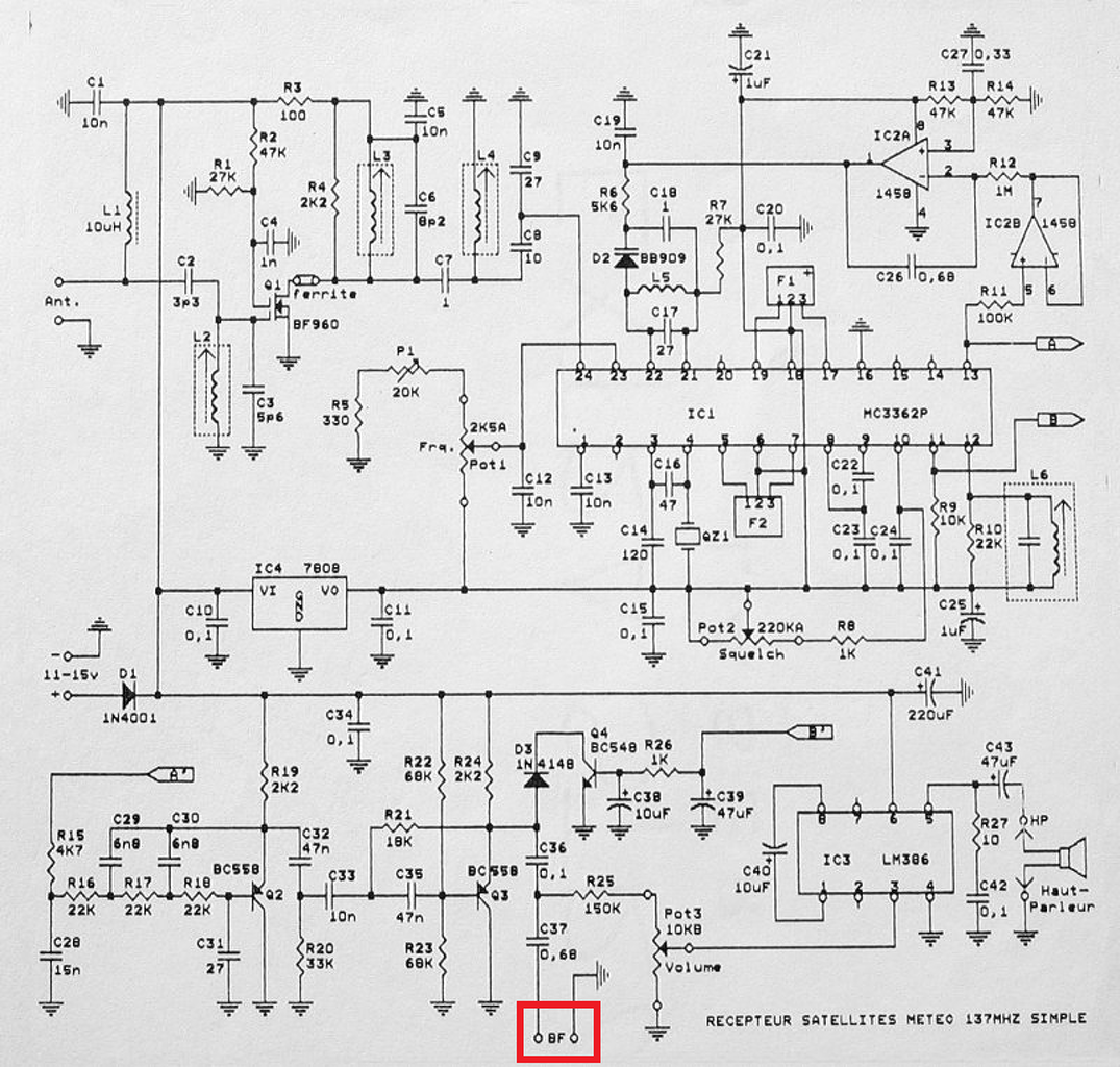

Azt viszont néztem, hogy van a kapcsolási rajzon egy BF nevezetű kivezetés (a tranzistoros és LM386-os erősítő közt), de erre nem nagyon jöttem rá, hogy mi lenne a szerepe, pedig próbálgattam lefordítani a szöveget google fordítóval. Láttam, hogy korábban próbálkoztál ezzel a vevővel, esetleg nem tudod, hogy oda mit lehet/kell kapcsolni?
Igen én nekiálltam kétszer is, de érzéketlen lett a vevő. Lehet hogy még az elején kinyírtam az IC-ket, amiket ebayről szereztem. De nem hogy mikroVolt hane mV ra kezdett el ragálni a bemenet. Végül föladtam. Ha az eredeti nyákot használod a coilcraftos tekercs esetleg nagy lesz méretben. Én wobblerrel be bírtam hangolni a bemenetet. Hangfrekis woblerrel (hangkártyás) ellenőriztem a két hangfrekis tranyó átvitelét, ami szintén ment. BF kimenet tisztán mehet a hangkáryta vonal bemenetére, a hangszóró csak ellenőrzésre szolgál. Mi kritikus elem a két sávszűrő, ezeknek "széles" átvitellel kell rendelkezniük. Én úgy kaptam a fórumtársaktól.

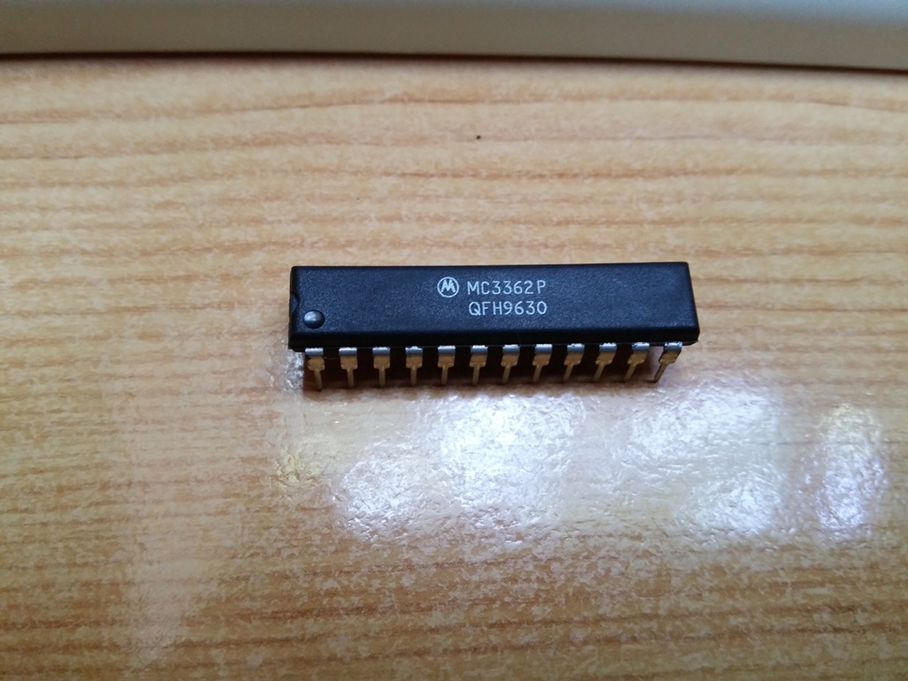

Bővebben: Link Nekem ilyen van. Érdeklődöm, hogy a HAM bazáros ránézésre ugyanez, vagy valami eredeti régi jószág?

A ham bazáros szerintem pont ugyanilyen mint ami a képen van, de készítettem én is egyet a sajátomról, azt mellékelem.
