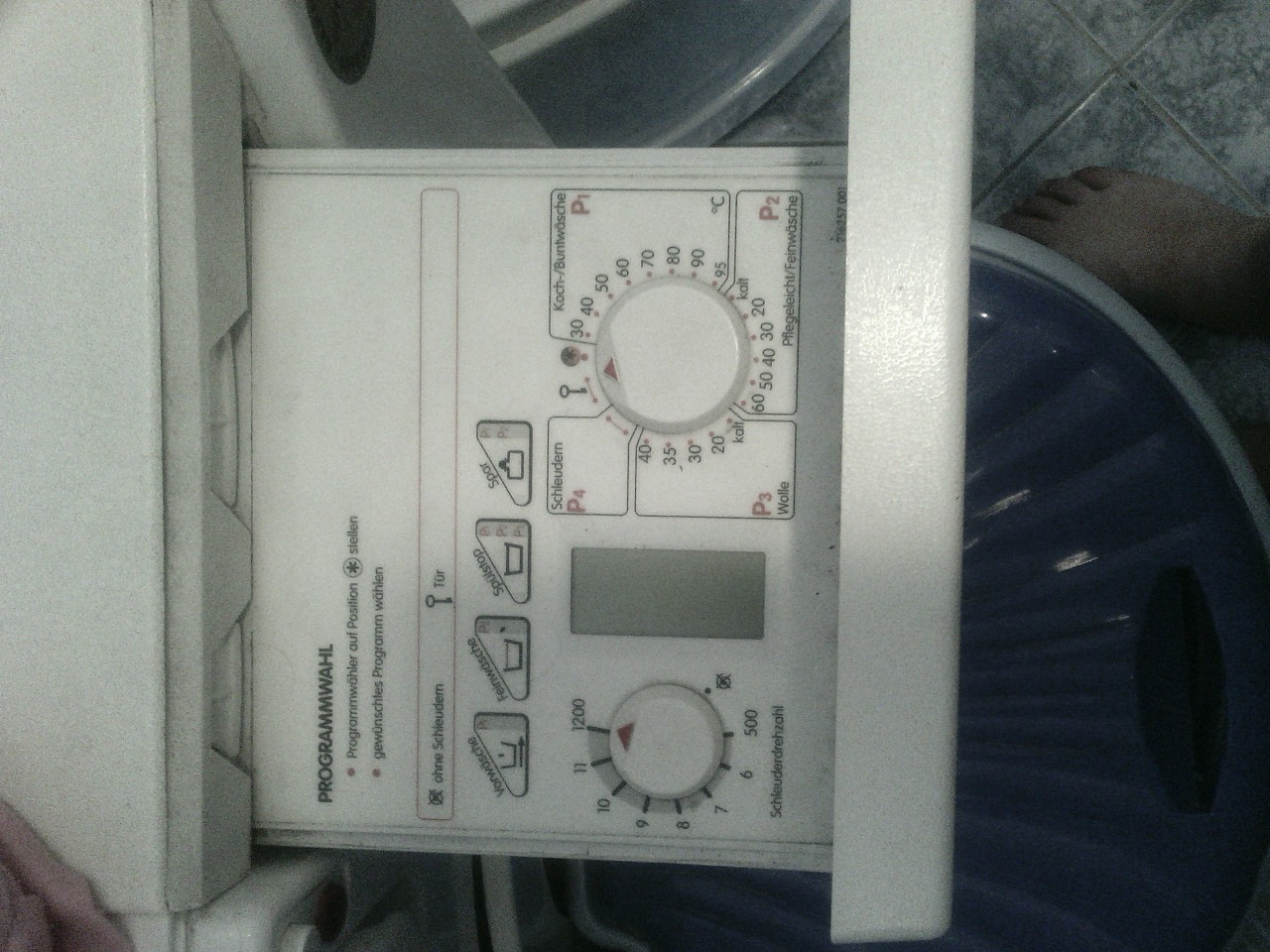

Sziasztok! Egy AEG 70260-as felültöltős mosógép, semmit nem csinál, csak megy lassan az idő visszafelé, és közben nem is világít a kulcs (ajtózár) szimbólum. Bekapcsolás után, programot lehet választani, csak aztán indító gomb megnyomása után "néma csend és......" csak számol visszafelé, de vagy 5 perc alatt csak egyet. Ha valaki tudna segíteni, megköszönnénk.
(#) botesz válasza pont hozzászólására (») Jún 10, 2015 /
Az ajót bezárja?
