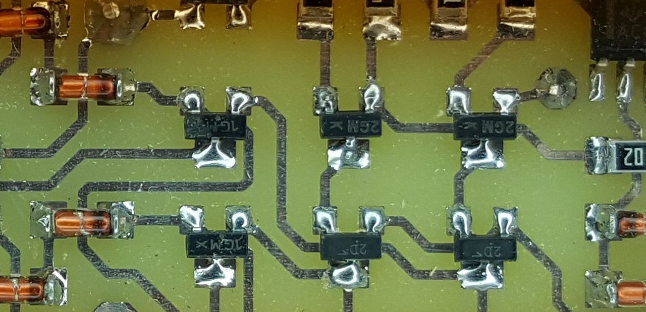

Kihalt a téma, de itt kell kérdezzek. Nekem sem technikám, sem hozzáértésem nincs a fotózáshoz, de szándékom van a jó képek készítéséhez. Ennek érdekében próbálkoztam egy "kör" világítással, amit egy hajlított neoncsővel hoztam létre. Szemre az eredmény nagyon jó, semmi zavaró éles árnyék, szórt fény mindenhol.
De mikor mindezt fényképezőn keresztül (ez esetemben egy sima telefon) is megnéztem, akkor nem túl gyorsan haladó zebrasávokat láttam, amik a képeken is ott vannak. Így használhatatlan, pedig jól ki gondoltam, meg dolgoztam is vele. Kuka, vagy létezik villogásmentesítő megoldás? Ha nem javítható a dolog, akkor mivel tudok fotózáshoz alkalmas fényt előállítani? Olyan mértékű fényre vágyok, amihez már nem kell vaku. Egyébként a felbontással nem lenne baj, kellően részletgazdag a fotó, még a sot32 feliratai is remekül kivehetőek (a vezetősávok 0,4 mm-ek). A hozzászólás módosítva: Máj 12, 2016
Cseréld ki a fénycsövet egy LED szalagra, amiböl egy gyürüt csinálsz.
A világító alkalmatatosságnak vagy tehetetlensége legyen (izzószál), vagy egyenáramot kapjon. Házilag egyszerűen elkészíthető kis tárgyakhoz egy softbox. Kartondoboz megfelelően kivágva, az oldalai helyettesítve pausz vagy hasonló papírral.
Amennyiben a fényképező egy telefon, beállítási lehetősége csekély. A csíkok eltávolításához szükséges lenne növelni a záridőt. Ezt telefonon (sajátomból kiindulva) a fényérték növelésével lehet elérni, viszont az így elkészített kép túl világos lehet. Ennek kompenzálására egy sötétítő szűrőre lenne szükség (ND filter) a telefon elé. A másik megközelítése a dolognak, hogy a fénycsövet, már amennyiben lehetséges, valamilyen vékony papírral körbetekerni. Ezzel csökken a kibocsátott fény, ami a telefont hosszabb záridőre kényszeríti a jól exponált kép készítéséhez. Lehet próbálkozni a fénycső kapcsolóüzemű meghajtásával, amennyiben most nem azzal megy. A nagyfrekvenciás hajtás következtében ezek a csíkok már csak akkor látszódnak (nálam), ha közvetlenül a fényforrásra figyel a telefon.
Köszönöm a tippeket, megfontolom mindet, és próbálom megtalálni a saját utamat a fények világában.
