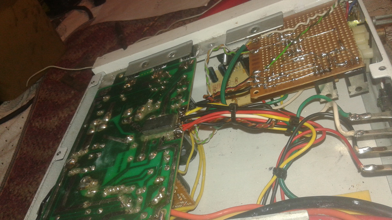

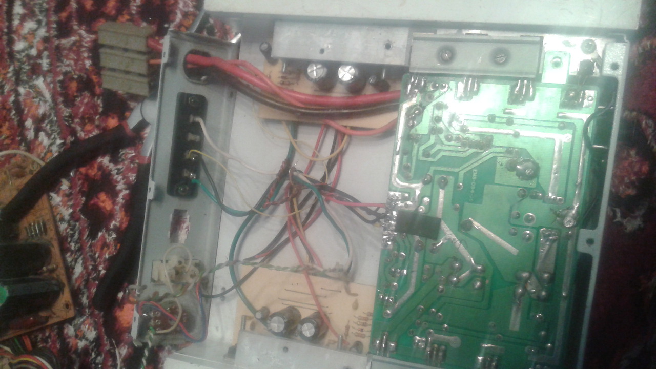

Sziasztok! Gondoltam megmutatom a kis kocsi-erősítő alakításomat. Nagyon régen kaptam egy autós erősítőt, az inverter része működött, +/-32V ot állít elő. Idéglenesen került bele egy tda7294 híd. Tette ő a dolgát, de dupla sub került a kocsimba. Így lett meg a mostani kialakítás. 2 darab tda7294 híd, egy aktív subfilter 24dB/oktáv és persze az inverter rész. A lustaság miatt csak univerzális panelre lett elkészítve, mert nem tudtam vasalni panelt. Az ick szimplán egy csavar+csillam+gyűrű+hővezető krém kombo. A hidak 4 ohmmal vannak terhelve.

El fog távozni az a rengeteg hő?
Nem tilt le a védelem a 4 Ohmos hangszórók miatt? Csak mert a 4 Ohm hidas terhelésnél majdnem olyan, mintha szimplán 2 Ohmos hangszórók lennének rákötve.
(#) reloop válasza Hurkafej1 hozzászólására (») Jún 24, 2015 /
Érdekes jelenség, hogy a mélysugárzó rezonancia frekvencián megugró impedanciája a szub-sáv jelentős részét lefedi, ezért a vártnál kevesebb korlátozást okoz. Üzemszerű használatra azért természetesen nem ajánlanám.
(#) Davidd válasza Hurkafej1 hozzászólására (») Jún 24, 2015 /
A hűtésem valóban kérdéses. Van egy olyan érzésem hogy nincs teljesen kivezérelve. Konkrét nèv szerint jbl gt4-10 eket hajtok. Mèg nem tilt, viszont azt is megkockáztatom hogy a leterhelt táp sem marad+/-32 v,hanem esik pár voltot.
@ Reloop: Èn erre nem is gondoltam, hogy akár emiatt nem nagyon tilt a kis kinzott hid. Èn sem azèrt tettem közzè, mert helyesnek találom hogy ennyire maxon járjanak az ick, csak megmutattam ha muszáj akkor egyes példányok miket ki nem bírnak. Köszönöm én is ezt az érdekes infot. Legyünk őszintèk, azèrt kocsiban nincs hosszú távu teljes kivezèrlès, mert a kombi golf 4 esemnek igy is mar mozgatja a tetejèt is rendesen. Mellèkelek kèpet a mèlyről is.
